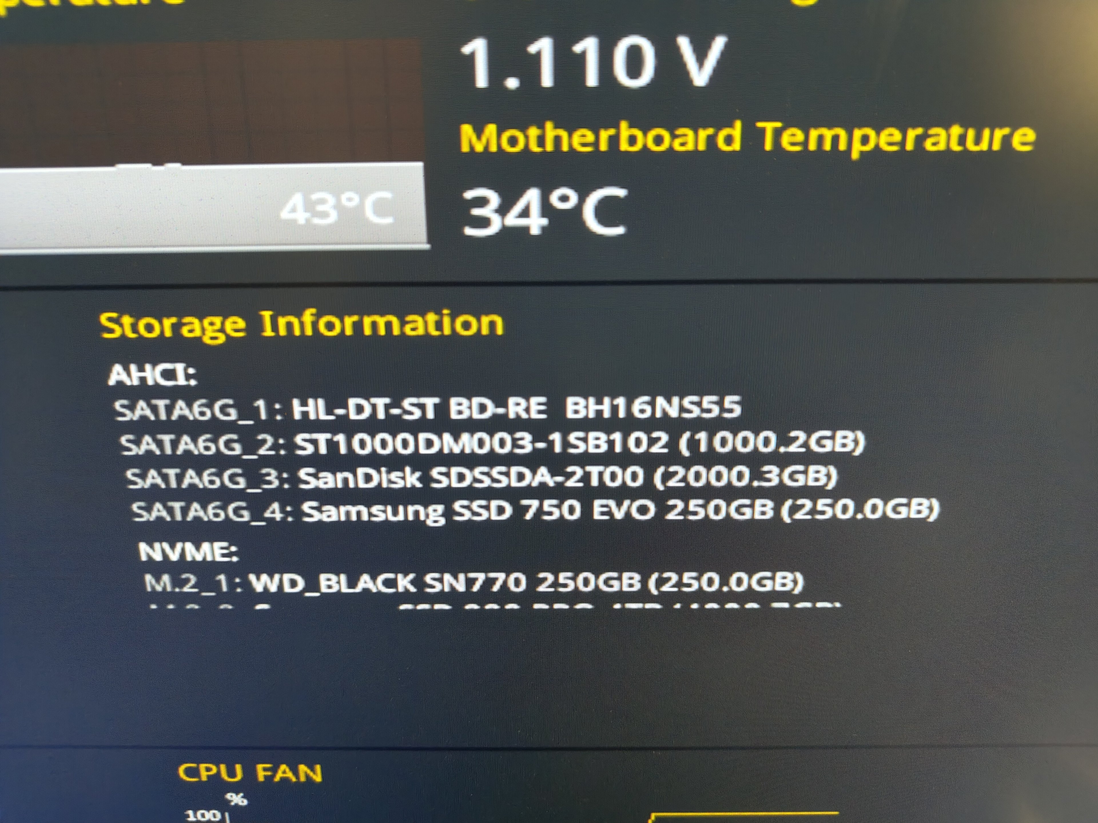

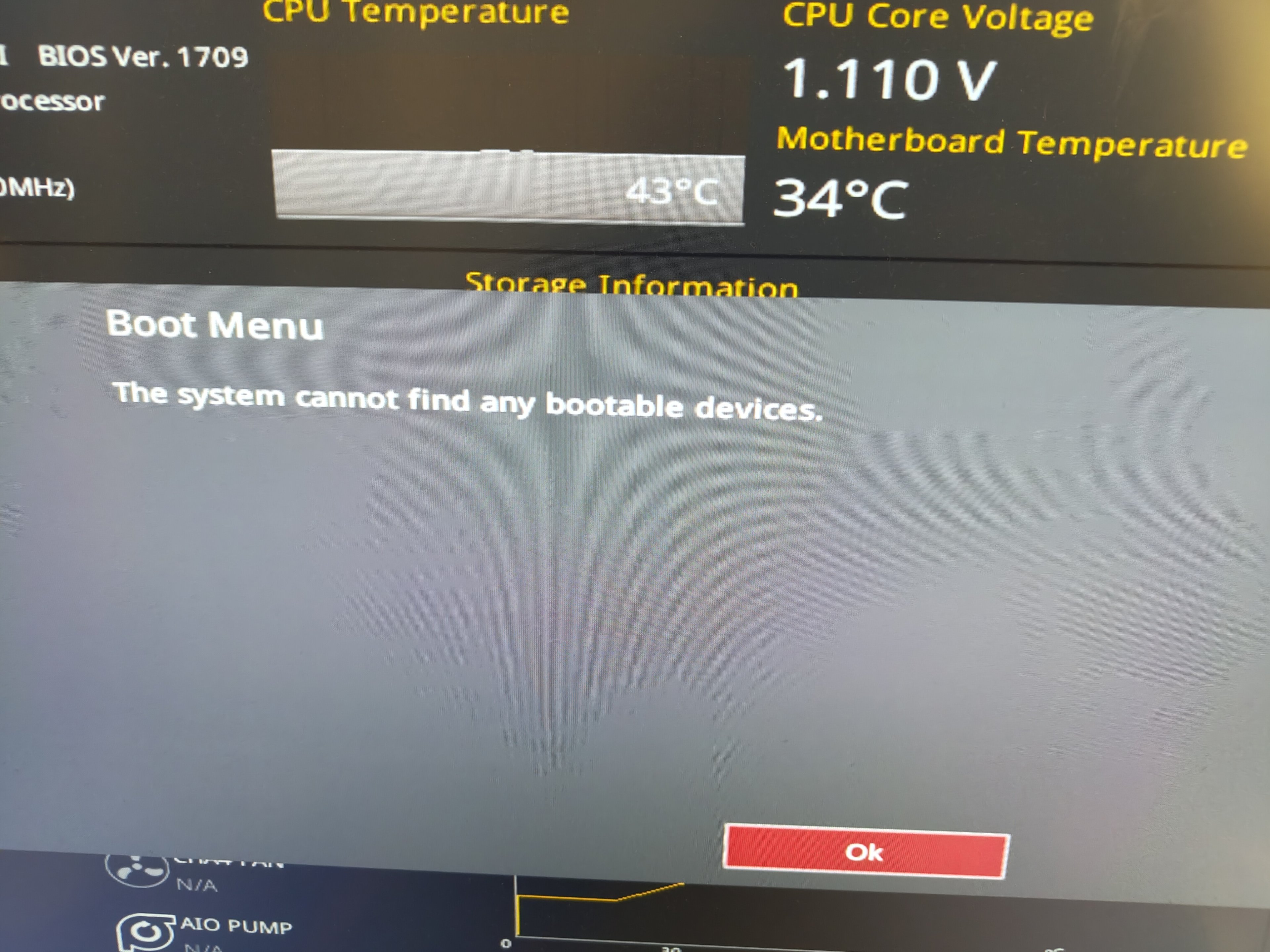

Angabe im BIOS: The system cannot find any bootable devices.
Gleichzeitig werden alle Speichermedien erkannt. Die SSD zum booten ist eine wd_black sn770 250gb nvme. Diese ist aus meinem alten System übernommen und hat dort fehlerfrei gebootet. Ersetzt wurde bis zum Fehler nur MB, CPU und ram.
hatte den Fehler zuvor bei einem MSI MB von Amazon. Hab es als Fehler des MB abgetan und es wieder umgetauscht. Im Boot Menü wird alles angezeigt

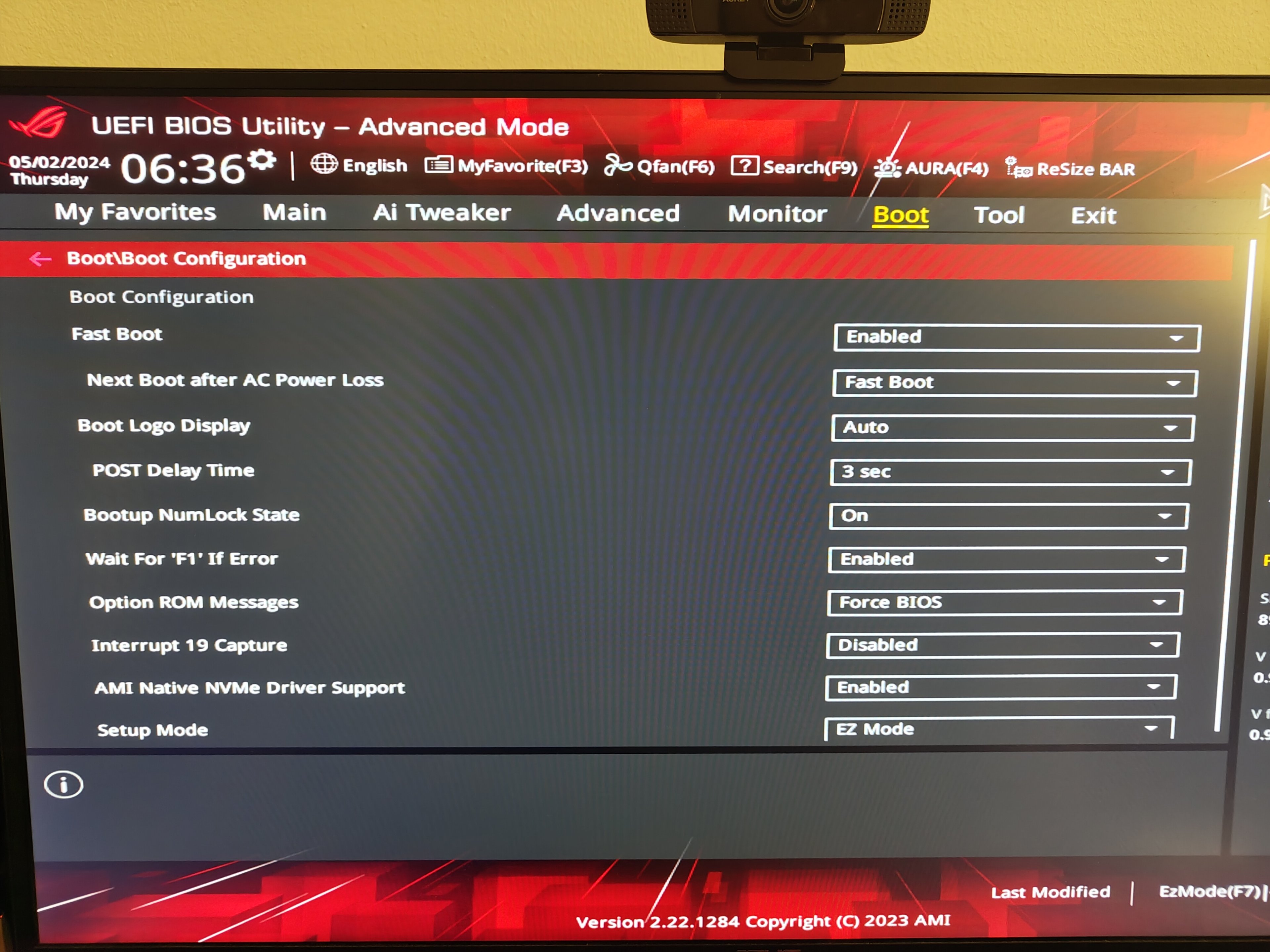

Schau mal im Boot Menü dort gibts "CSM" wenn es AN ist mach es mal AUS speicher + restart und schau dann ins Boot Menü, ansonsten wenn CSM AUS ist mach es AN und tu das gleiche. Berichte mal ob sich etwas verändert.
Reaktionen: FURAS, DannyA4 und BabbelBernd
Es war aus hab es an gemacht. Windows Logo erscheint mit Geräte werden betriebsbereit gemacht. Danach normaler Boot. Kann ich alles o lassen im Boot Menü oder muss ich noch was anpassen. Danke für die Hilfe
Freut mich, optimieren kann man viel kommt auf dich an.
1. BIOS 2007 ist die neuste Version du hast noch 1709 -> Update
2. Windows ist MBR installiert, würde CSM aus stellen und Windows neu installieren auf GPT Basis
3. EXPO aktivieren falls nicht schon geschehen
Alles weitere ist Ansichtssache
