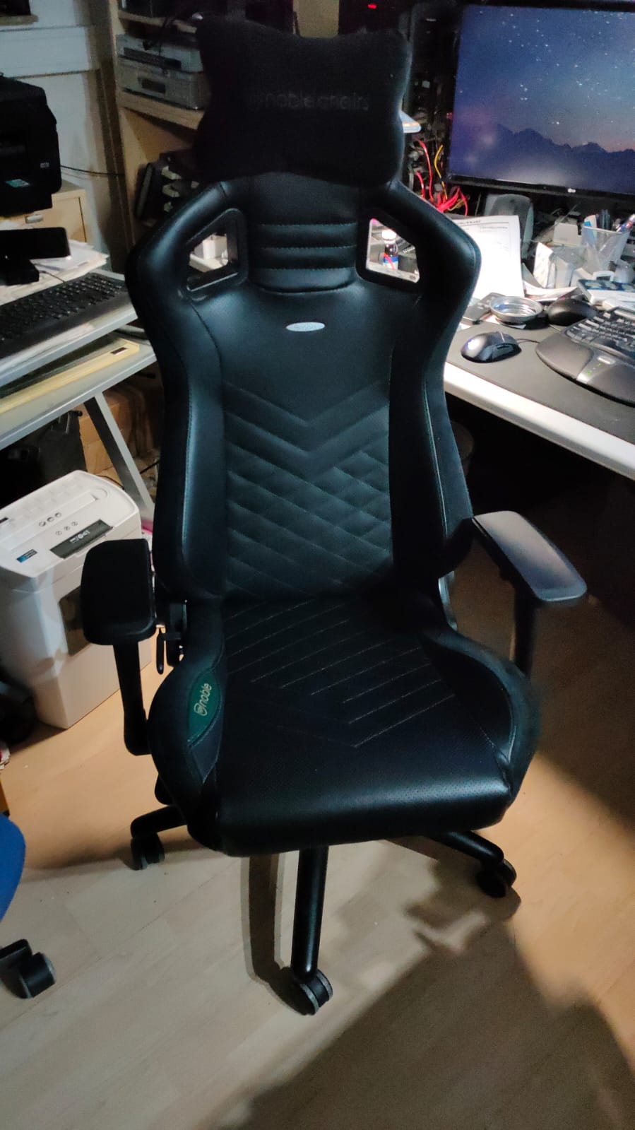

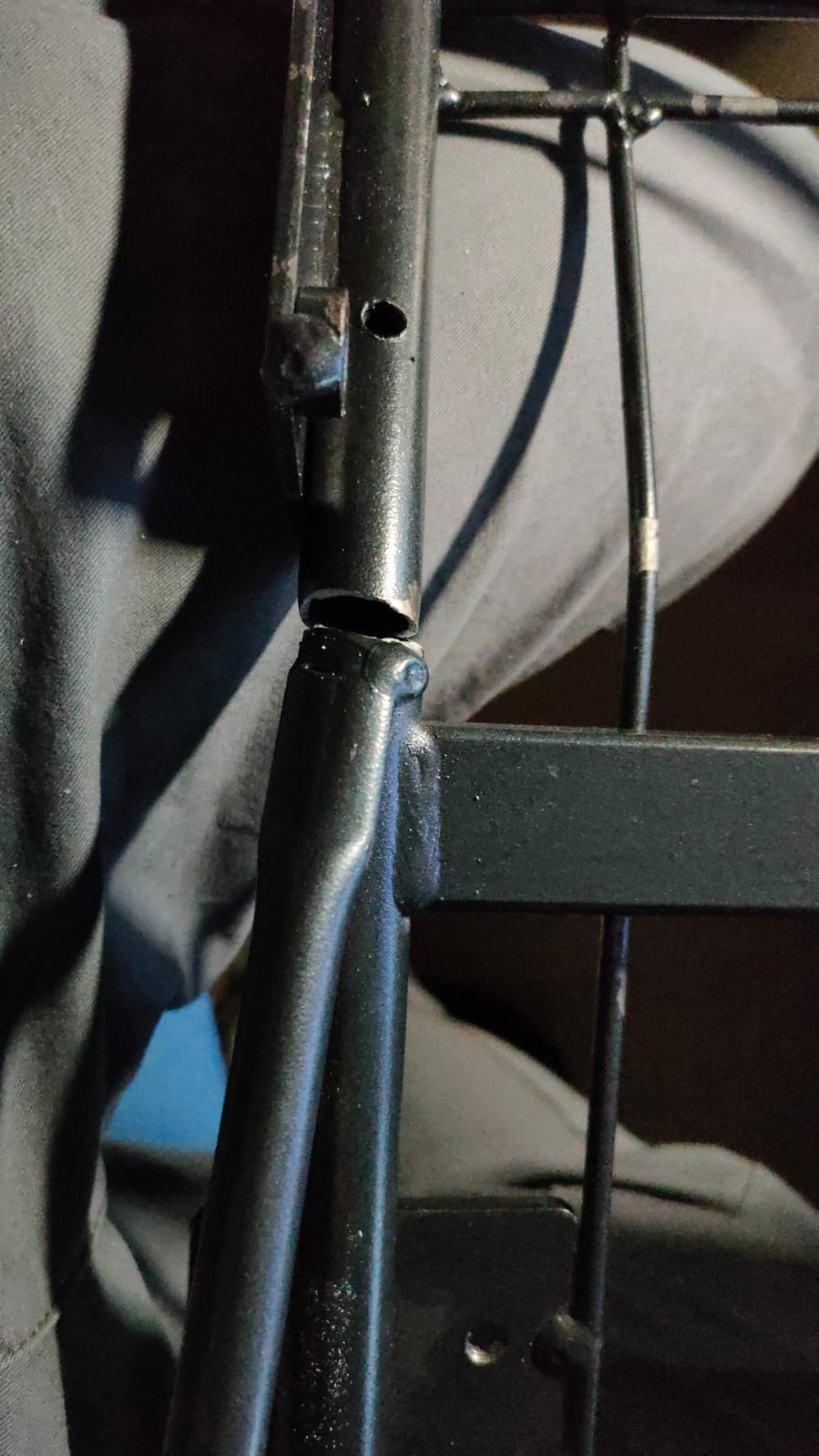

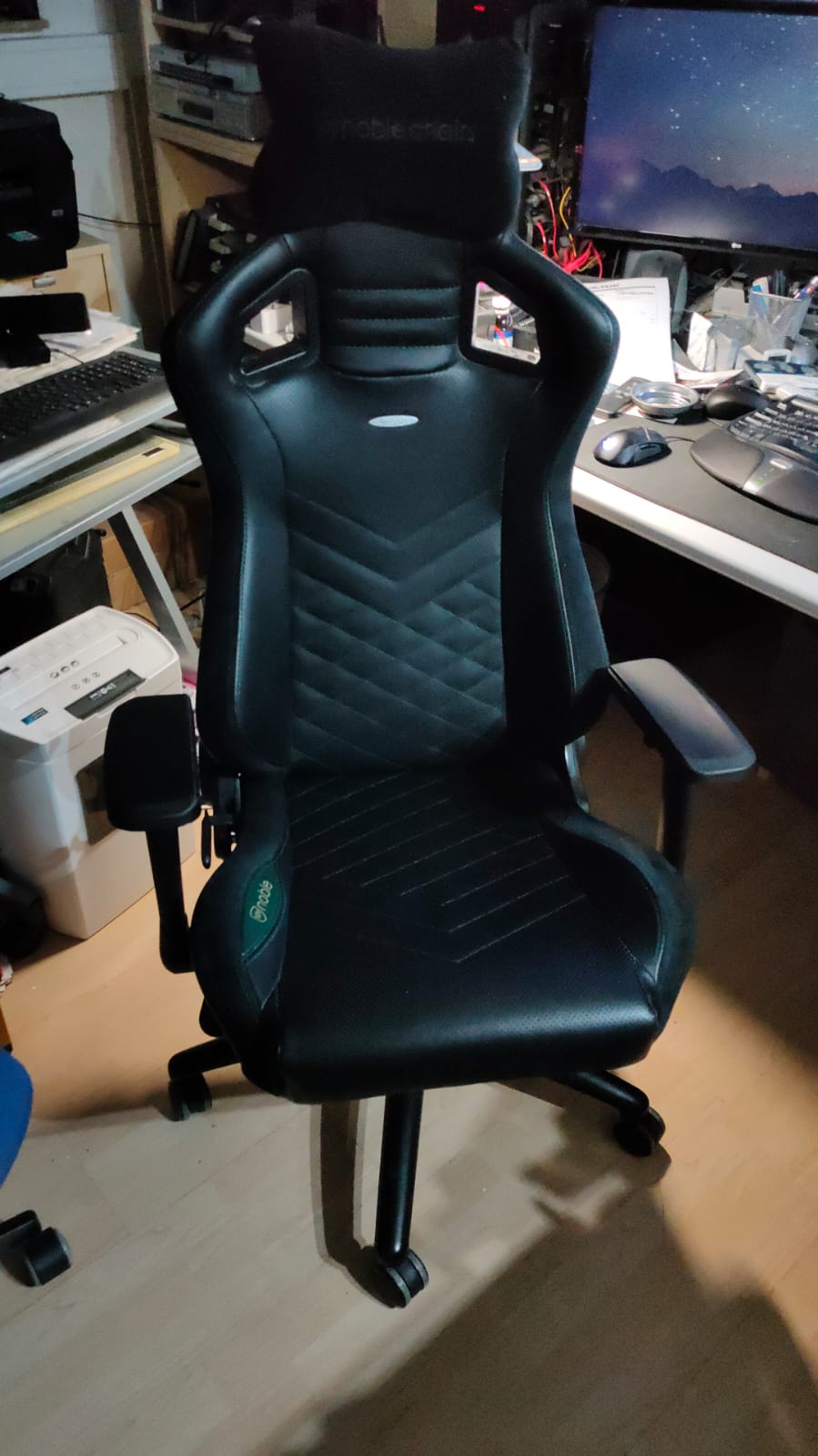

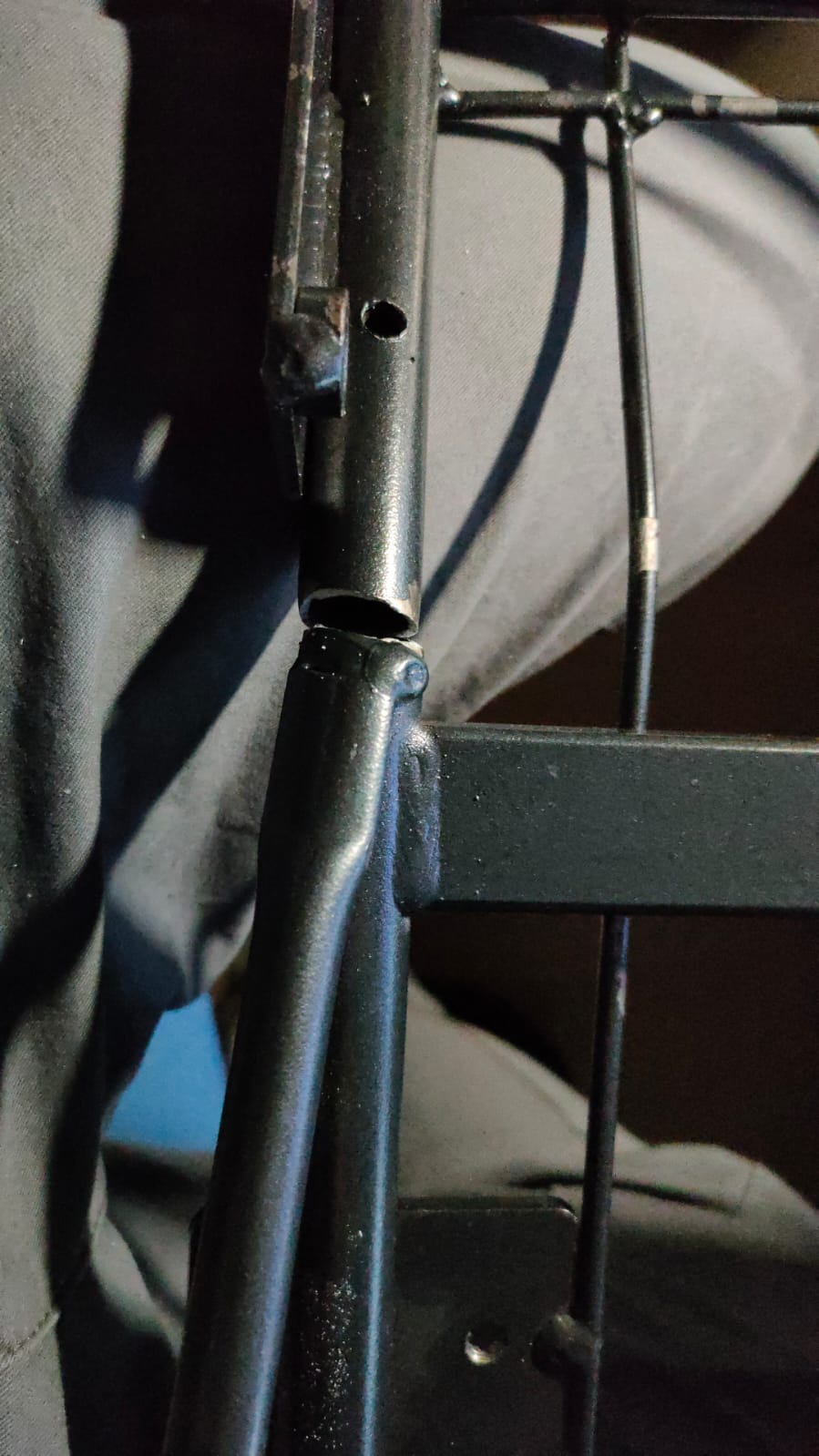

Hallo leider ist bei meinen noblechair die Sitzfläche kaputt gegangen und leider ist sitzen nicht wirklich mehr möglich :(

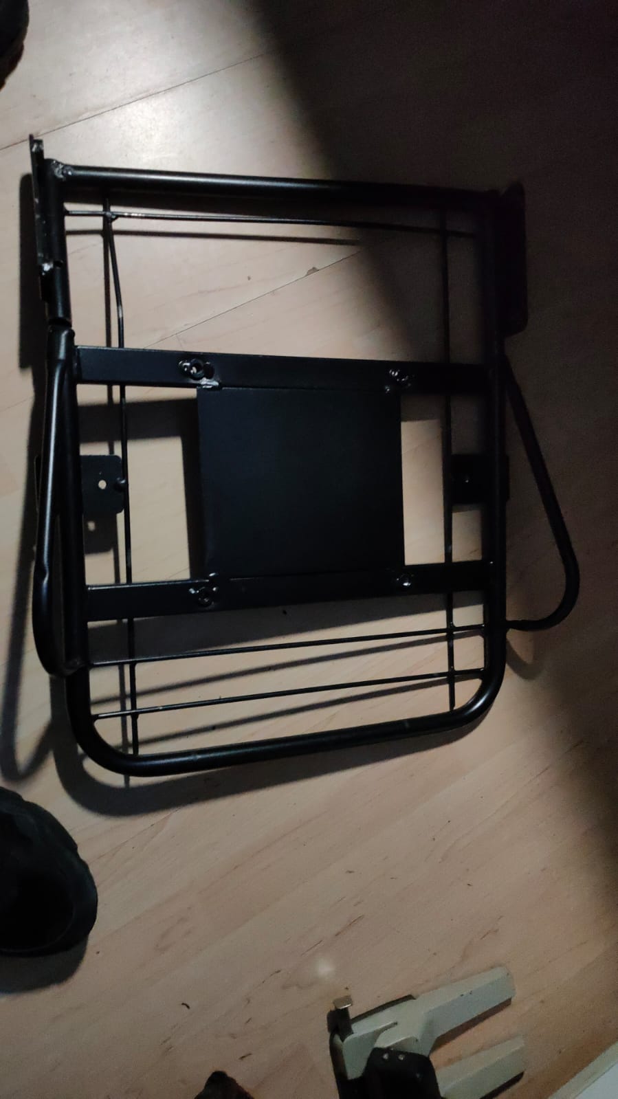

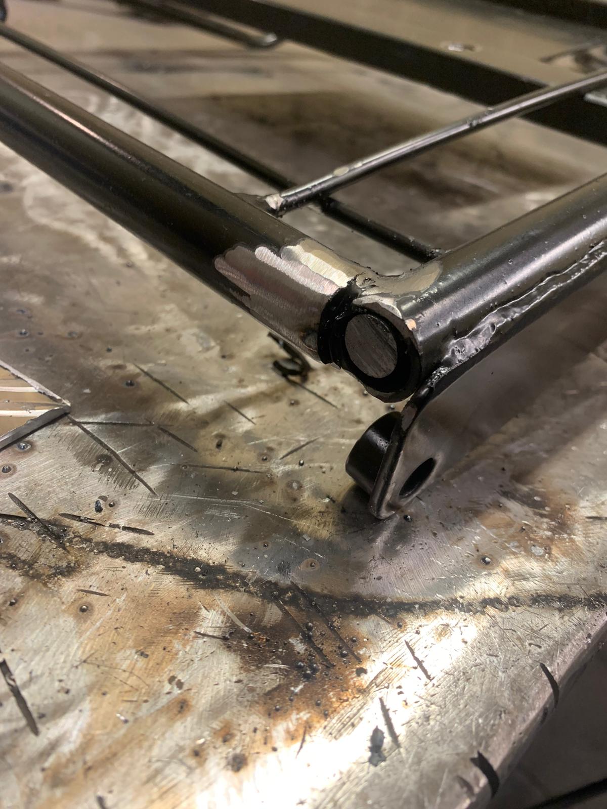

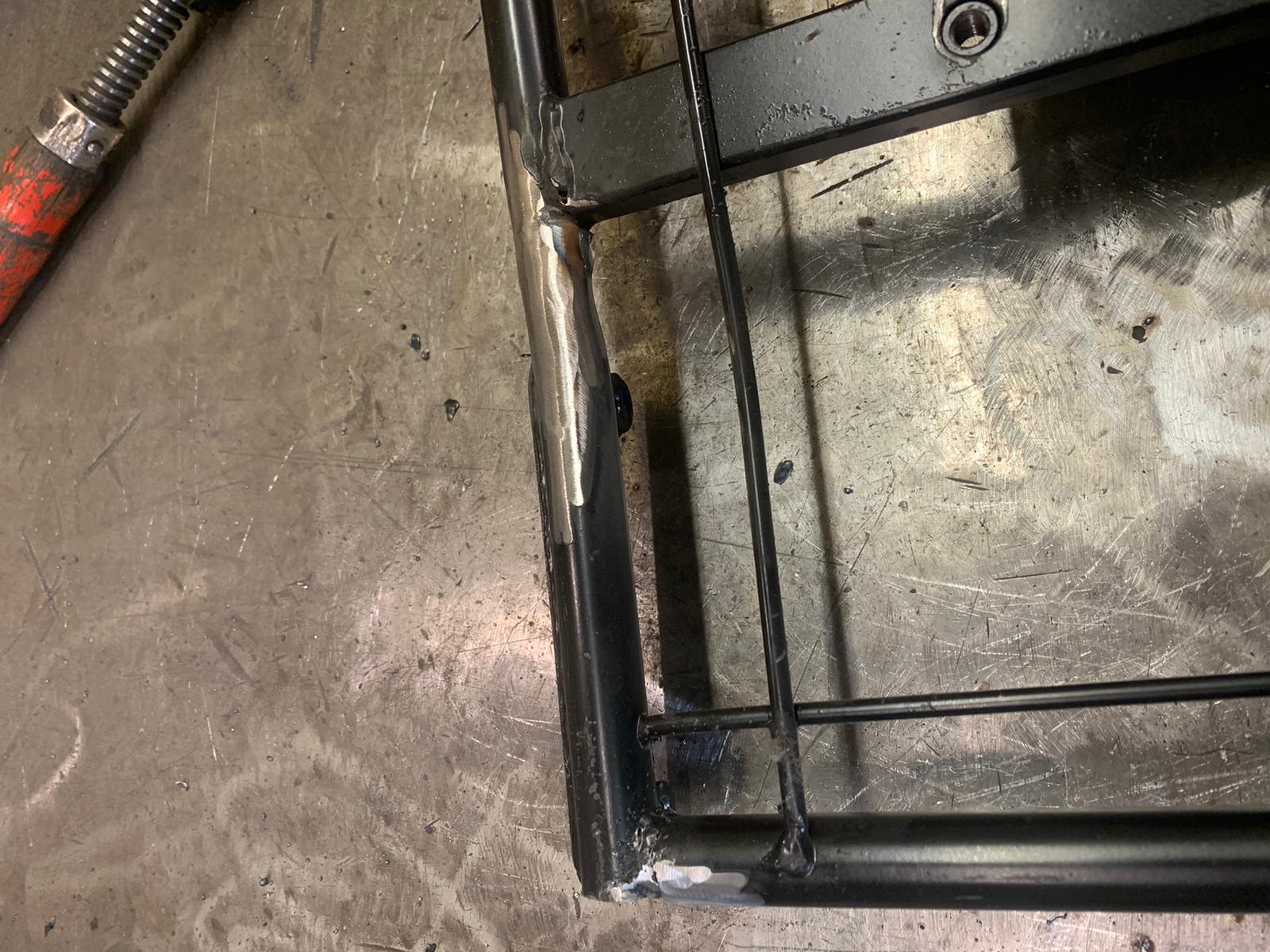

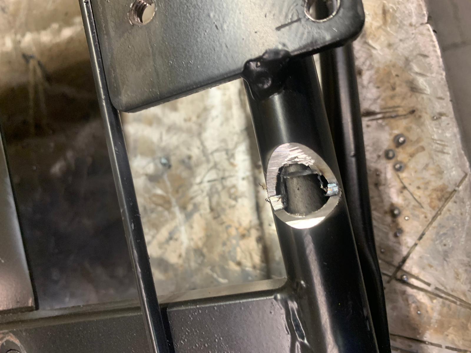

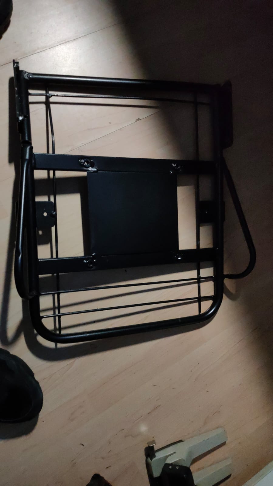

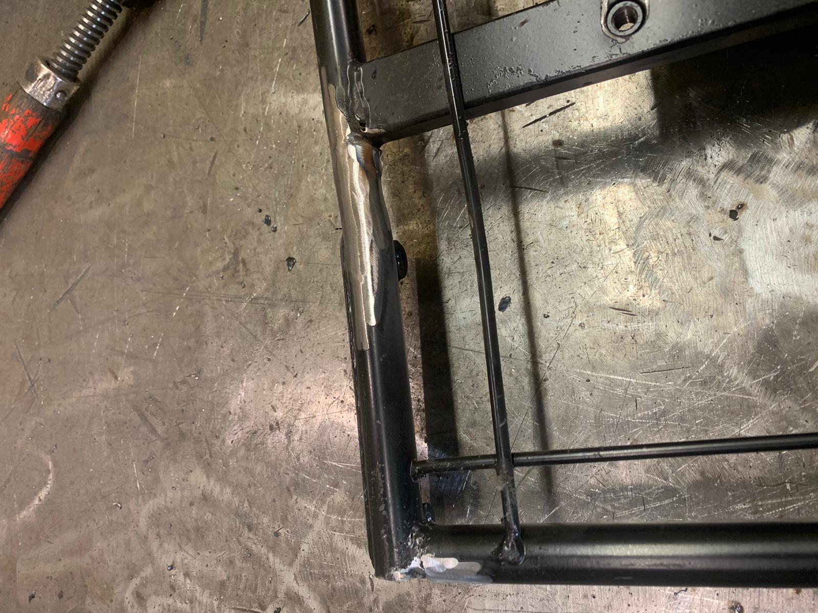

wie ich ja schon in meinen Post festgestellt habe, ist bei meinem Noblechair bei zwei Sitzflächen das gleiche Problem aufgetreten. Da ich die Sitze noch nicht auf den Müll geworfen habe; habe jetzt mal den Bezug abgezogen um zu schauen wo genau der Bruch ist und ob man ihn beheben kann.

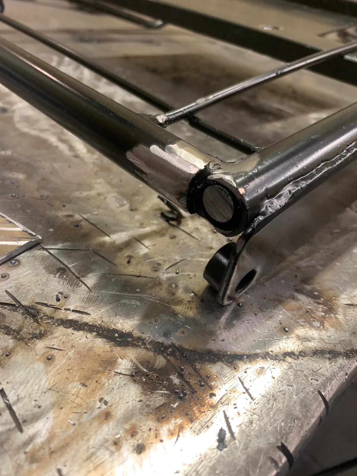

Kurz gesagt befinden sich die Bruchstellen beider Sitzflächen an genau der gleichen Stelle. Ein befreundeter Schlosser versucht das Gestell jetzt zu reparieren. Um die Stabilität dabei zu erhöhen wird er in das Stahlrohr ein Rundeisen einführen und an der Rückseite Punktschweißen. Dann wird noch die eigentlich Bruchstelle geschweißt und bei Erfolg der Bezug wieder drübergezogen. Mit etwas handwerklichem Geschick geht das abziehen und wieder draufziehen ganz einfach. Der Bezug ist nämlich nur mit Stahlringen am Gestell befestigt. In denke das wird funktionieren und ich gebe nach Möglichkeit hier im Post Bescheid.
Nichts desto Trotz ist die Stabilität an dieser Stelle mangelhaft und sollte dringend von Noblechair nachgebessert werden.

Mein Bekannter hat die Sitzfläche mit einem Rundstahl repariert. Für die, welche es interessiert noch ein paar Bilder. Das hält jetzt für die Ewigkeit und man sieht nichts mehr. Ein Stück Rundstahl in der Sitzfläche bei der Herstellung für ein paar Cent würde viele Reklamationen und Garantiefälle verhindern.
