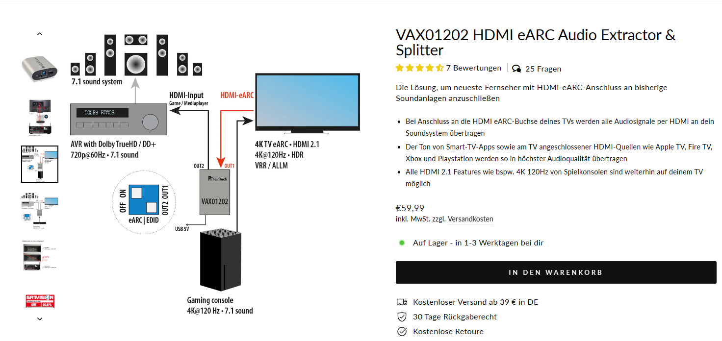

Es empfiehlt sich ja sowieso die Geräte an das TV Gerät und nicht am Receiver anzuschließen, in seltensten Fällen funktioniert alles wenn es über den Receiver geleitet wird. SPDIF ist allerdings trotzdem mau, denn darüber gehen viele Formate nicht. Da dein Fernseher ja HDMI eARC unterstützt, kauf dir einfach sowas und behalte deinen Receiver.
https://feintech.eu/products/vax01202-hdmi-earc-audio-extractor-splitter
Noch nen weiteres Gerät anschaffen und zwischenschalten möchte ich nicht unbedingt.
Ist das mit den Formaten über SPDIF denn so nachteilig?
