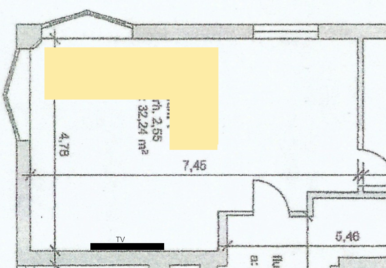

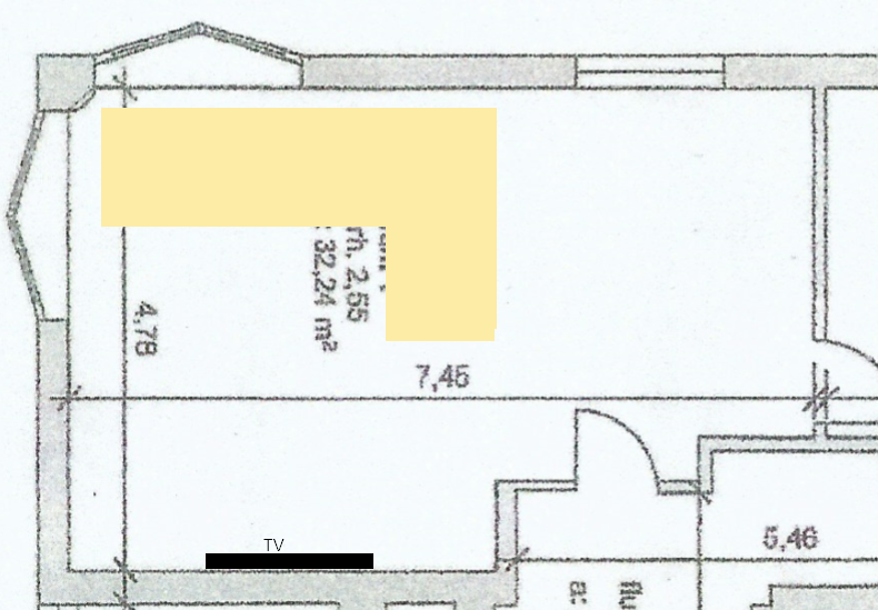

HIer nochmal die Bilder aus dem letzten Thread:
Anhang anzeigen 673065 Anhang anzeigen 673064
Die aktuelle Ausgangssituation:
AVR: Denon X2300W
Front: 2* Canton Plus D
Center: Magnat Symbol C210
Rear: Canton Combi 310
Rear Center: Heco Centro
Sub (Unterhalb von Rear Rechts neben dem Sofa): Magnat Alpha 30A (Ist Mitte letztes Jahr abgeraucht/durchgefeuert, muss neu)
Habe mir im letzten myDealz Deal günstig 2 Dali Spektor 1 geschossen (hätte eigentlich auf die Zensor ein Auge geworfen, also die Klasse höher aber so falsch konnten die Spektor zu dem Preis nicht sein)
Grade eben dann mal den Direktvergleich mit den Canton Plus D gemacht. Was soll ich sagen: 😱 Mich hat fast sprachlos gemacht, wie die kleinen Spektor die Plus D an die Wand gespielt haben. Wesentlich präziser über alle Tonlagen, und vor allem kommt da untenrum doch so einiges mehr.
Um meine Eindrücke einschätzen zu können hab ich mal versucht das etwas strukturierter aufzuzählen:
Orchestral/Epic/Ähnliches: DMC5 OST (Legacy, Resolve), Disturbed - Sound of Silence, Einiges aus dieser Playlist
Elektronisches/Techno/Hardstyle: Oracle - Therapy, AvB - BlahBlahBlah, Jebroer - Leben nach dem Tod, Headhunterz - Destiny
Rock: Quer durch Punk und Alternative
Film: Star Wars Rise of Skywalker im Stereomodus (damit die anderen LS stumm bleiben)
Fazit: Orchestral hat mich umgehauen, Elektronisches ging wirklich gut, bei Hardstyle hat dann aber die Basis gefehlt. Rock war auch wesentlich besser als vorher.
Bei Sw:RoS hat sich meinen Ohren nochmal eine ganz ungewohnte Liga eröffnet. Ähnlich wie bei den Orchestralen Musiken.
Ich hoffe ihr habt jetzt einen groben Einblick für meine Vorlieben :D
Musik möchte ich auch gerne mal aus allen LS haben und nicht nur aus den Front-LS
Was ich mir wünsche/überlege:
  • Einen neuen Sub, der auch bei Hardstyle etc noch halbwegs mitkommt und den richtigen "Wumms" in die Filmeffekte und Basslines bringt. Am liebsten klar, präzise, er soll nicht nur wummern.
  • passende "Homogenisierung". Das Klangbild der DALI sagt mir mehr zu als ich gedacht hätte.
  • bestehende LS evtl für ATMOS nutzen, oder da auch Wand-LS kaufen? ATMOS reizt schon sehr. Im Kino ist es doch ein massiver Unterschied(wenn auch nicht vergleichbar)
  • Spektor/Zensor/Oberon 3 als Front-LS holen und die 1er als Rear? 5 und 7 werde ich leider nicht stellen können. :(
Bin gespannt auf euren Input!
Ich habe mir als Budget zwischen 1000 und 2000€ ausgemacht, nach Möglichkeit aber eher in der unteren Region. Wenn einer von euch vielleicht sogar eine Idee hat, wie man mein Vorhaben sogar mit weniger bewerkstelligen kann, noch besser!
Danke schonmal!
LG,
Zensai

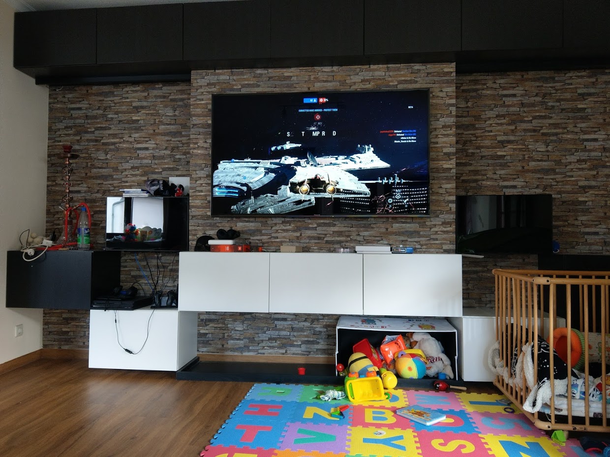

Schöne Frontwand. Tapete oder echte Steine?
Ich glaube Tapete, kommt mir bekannt vor. Sieht aber richtig schick aus mit dem weißen Möbel.

Wo sollen denn überhaupt die Frontlautsprecher positionier werden? Die müssen sowieso auf Ständern vor den Schrankteilen stehen. Insofern hast du dieses Problem nicht nur für den Center.

Damit du dir nicht von den Außenwänden gleich die erste Reflexion des Schall einfängst machst du dort Absorber hin.
Den Vokal so nah an die Wand wie möglich. Die Mitte bei dir sieht ja nach etwa 70-90 cm Höhe aus . Notfalls legst du unter den Vokal auch gleich einen Absorber wenn die Tiefe nicht auseicht das er vorne über die Kante kommt.
Er ist 21cm tief. An der Wand direkt sollten sie etwas aufdicken.
Nachtrag: Weiter unten sagst du ja 20 cm Tiefe. Da passt der Vokal super. Da würde er knapp überstehen.

7 Einzelschränke auf der Breite. Das sehe ich unten im ersten, dritten, fünften und siebten einen kleinen Subwoofer. Im vierten Fach die Technik dazu.
Wie groß ist den so ein Fach? 20 cm sind sie ja tief? . Ich glaube Straith Line nennt sich das.

Vor die Wohnwand keine Chance. Es muss auf Die Schränke. Wand fällt auch raus, außer ganz oben außen in die Ecken. Unter dem TV darf der Center nicht tiefer als 20cm sein.
Hab mal kurz nach neuen Fotos geguckt. Ist während rum geräume, aber zumindest wird klar was wo steht/stehen muss.
Mit Glück geht der Sub noch links vor den Sessel aber das wars dann auch und Strom ist dort auch Fehlanzeige.
Sieht kuschlig aus :-)
Aber tatsächlich, ohne die Schrankwand zu ersetzen bist Du ja mit großen Boxen angeschissen ... das muss man der Frau auch erst mal beibringen^^
War das ein Kampf meiner Frau zu sagen, dass man jetzt nicht mehr von beiden Seiten um den Esstisch rumkommt, sondern das eine Seite jetzt von einer Box blockiert wird^^
Sie hätte lieber den ganzen TV-Kram weiter in die Ecke geschoben^^
