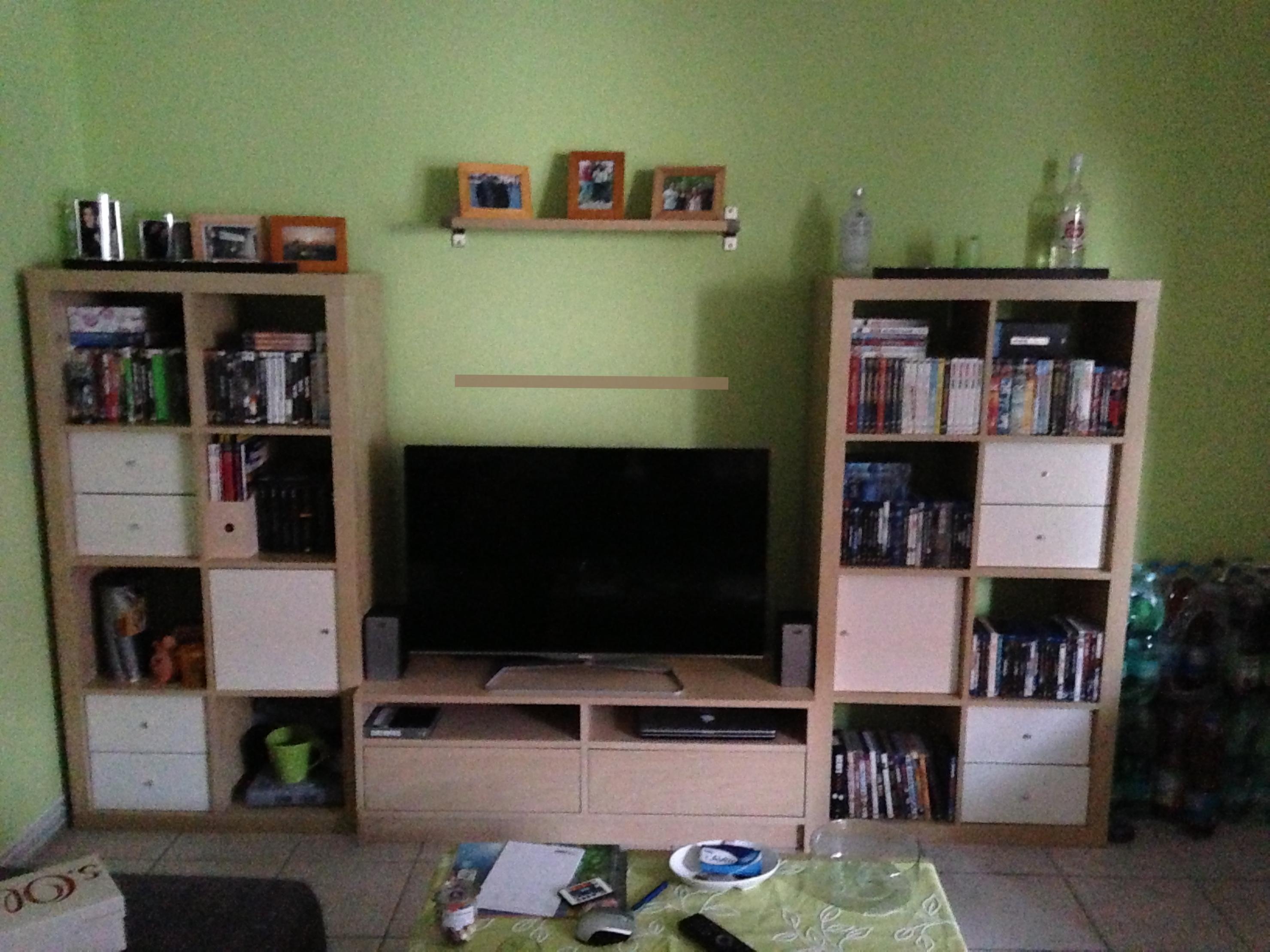

So sieht die Tv Wand aus
Philips 5008K 42"
LG 430 BD Player
Weiter soll ein Pc via HDMI angeschlossen werden / bzw. ist es schon​

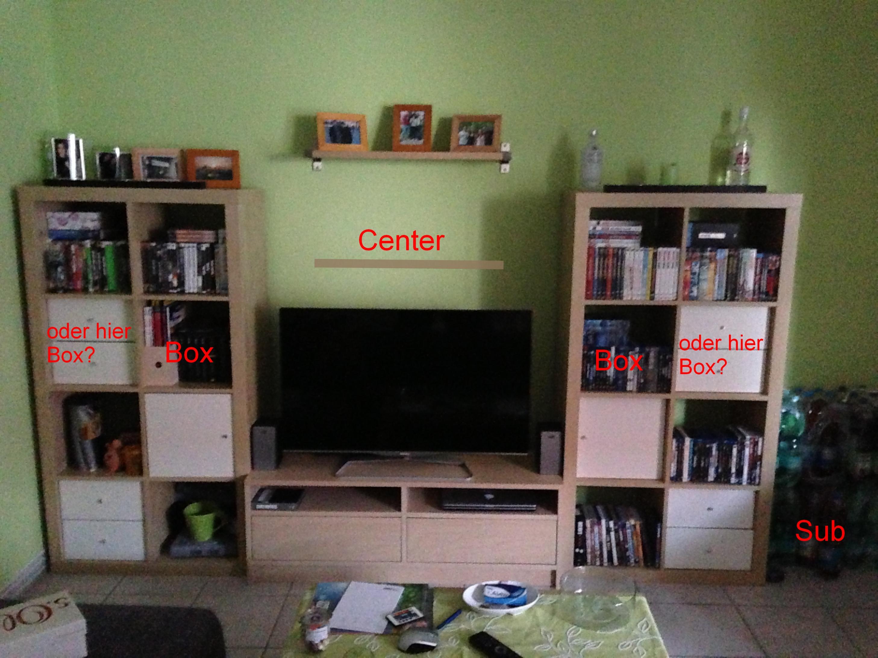

  • Fächer unterhalb des TV's zu niedrig für fast alle AVRs, lediglich 10,5cm, einzig die Pioneer VSX Reihe 300 / 500 käme in frage, diese sollen jedoch durchwachsen sein - daher AVR oben auf das Regal (s. Bild)
  • unterhalb des TVs kaum Platz für Center, diesen evtl drüber an die Wand?
    hier dachte ich mir ein zweites Wand regal anzubringen (breite 79, tiefe wäre 19cm)
  • Front Lautsprecher möglicherweise in ein Regalfach? (Fächer je 39x39x39cm)
Eigentliche Beratung:
Ist dies so realisierbar?
reicht der platz für den Sub? 50cm tiefe dort etwa
die hinteren Speaker kommen auf Ständer hinter die Couch

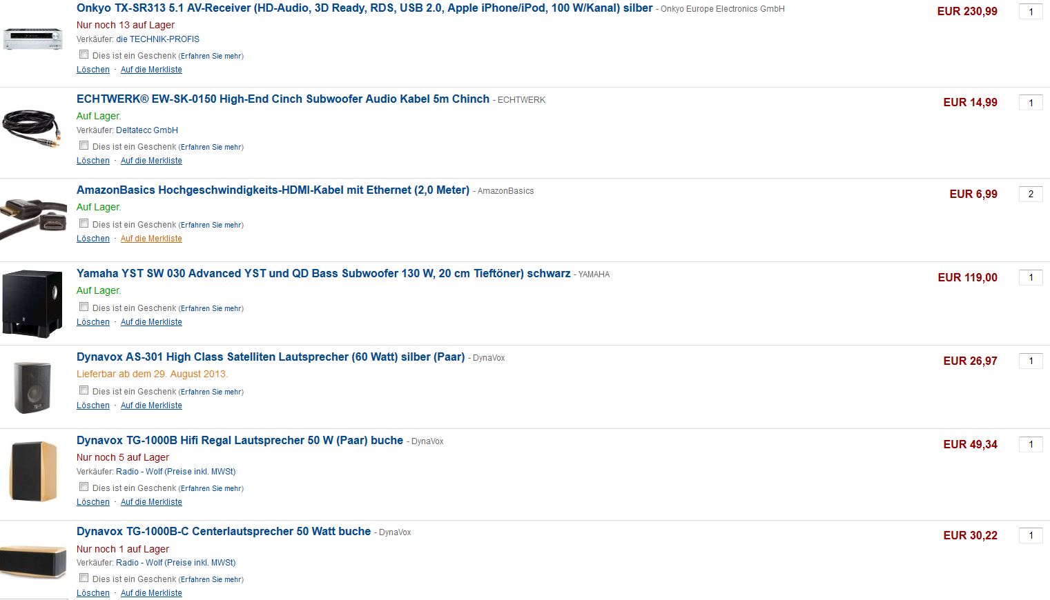

1) Dynavox Set ~130€
Über diesen Hersteller bin ich durch zufall gestolpert, trotz des recht günstigen preises scheint hier gut was geboten zu werden. Ist diesem so?
Z.B. 1x Center + 4x Lautsprecher
Oder hier doch evtl Dynavox AS-301
vll auch 2 der großen vorne und die zwei kleinen 301er hinten?
jedoch was für einen Sub?
2) Heco Victa Set ~240€
Soll wohl der Einsteiger hit sein
1x Heco Victa 101 center + 4x Heco Victa 200 / Center jedoch zu tief - Alternative? (evtl magnat suprem?=
jedoch welchen Sub?
3) Harman Kardon HKTS 16 ~430€
habe ich mehre male bei meinem bruder probe gehört, er schwärmt davon, ebenso einige Tests bestättigen dies wohl
Was hättet ihr noch so im "angebot"?
4) AVR
- 3D
- min. 3x HDMI IN
- HDMI Rückkanal (damit ich TV übers system hören kann, habe ich das richtig verstanden?)
- Tiefe bis 40cm
(evtl Onkyo NR414 oder doch den kleineren SR313)
http://geizhals.de/?cmp=738676&cmp=737276
der 414 hat bei dem einen 30W mehr, mehr hdmi etc zum selben preis?
5) Sub
evtl yamaha 030 oder vll magnat sub 201a?
kleine Zwischenfrage zu den Sub Kabeln, lohnen hier wirklich die Oehlbach kabel ?
oder reicht bspw. dieses http://www.amazon.de/ECHTWERK®-EW-S...=ce-accessories&ie=UTF8&qid=1377594372&sr=1-5

Die Front-Speaker dabei so weit wie möglich auseinander stellen (äußere Fächer der Regale) und für den AVR ein Regalbrett über dem TV.
anstatt die zwei Vodka-Flasch zu verrücken, werden eher die Familien Fotos für den AVR "geopfert"
:evillol:
die große ist jedoch kein Vodka ^^
die rücken dann natürlich auf die andere seite,
ich möchte den AVR in der ecke haben
würdest du auch ein gebrauchtes 5.1 Set kaufen?
Ja - falls kammerjäger was schönes hat :P
zu den Heco Victa, gefallen mehr sehr
Jedoch ist der center zu groß um ihn auf ein solches regel zu stellen
warum übern tv? da würde ich lieber den center speaker unter bringen
wobei ich nochmal genau messen muss bzgl an die wand
vll nur 10cm höher als jetzt würde vll gehen
Den AVR auf ein Regalbrett über den TV? Wie tief soll denn das Regalbrett sein? :D
Kannste die Regale nicht wegräumen?
Die Expedit-Dinger sind für Bücher und Filme eh nicht zu gebrauchen.
TV per Wandhalterung montieren => AVR nach unten
