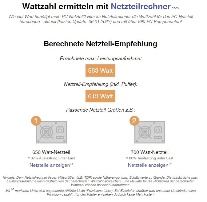

Ganz schön viele Fragen. Das erste was auffällt - AMD5900x und GF1080 mit 550W = das wird vermutlich nicht reichen!
Ich schlage vor schaue dir einen online Netzteil Rechner an
bequiet
oder
Allgemein
Das sollte den Stromhunger klären.
Dafür ist ja das Forum da, damit man keine obskuren Rechner braucht.
Mein Vorschlag:
CPU Powerlimit ~120-130 Watt im BIOS, GPU Undervolting. Beides kein Hexenwerk.
Beim Kauf einer neuen Grafikkarte kann man über ein neues Netzteil nachdenken.

Vielen Dank für eure Antworten. Diese helfen sehr! :)
Den Netzteil-Rechner habe ich gleich ausprobiert: Max. Leistungsaufnahme 560 W.
Es ist also so wie ihr geschrieben habt: Es sollte reichen, Luft nach oben sehr dünn...
Wahrscheinlich probiere ich es mit dem alten Netzteil, wenn nötig muss ich dann später upgraden. Aber dann weiss ich wenigstens, warum sich mein Rechner unter Last verabschiedet...
Powerlimit & Undervolting: Ich habe mich noch nie damit befasst, klingt aber sehr interessant und vernünftig. Damit müsste das 550 W Netzteil reichen.

Würde ich wahrscheinlich auch erstmal mit dem arbeiten, was schon da ist. Aber sei vorbereitet, so wie du es schon schreibst - wenn unter Last der Bildschirm schwarz wird...
