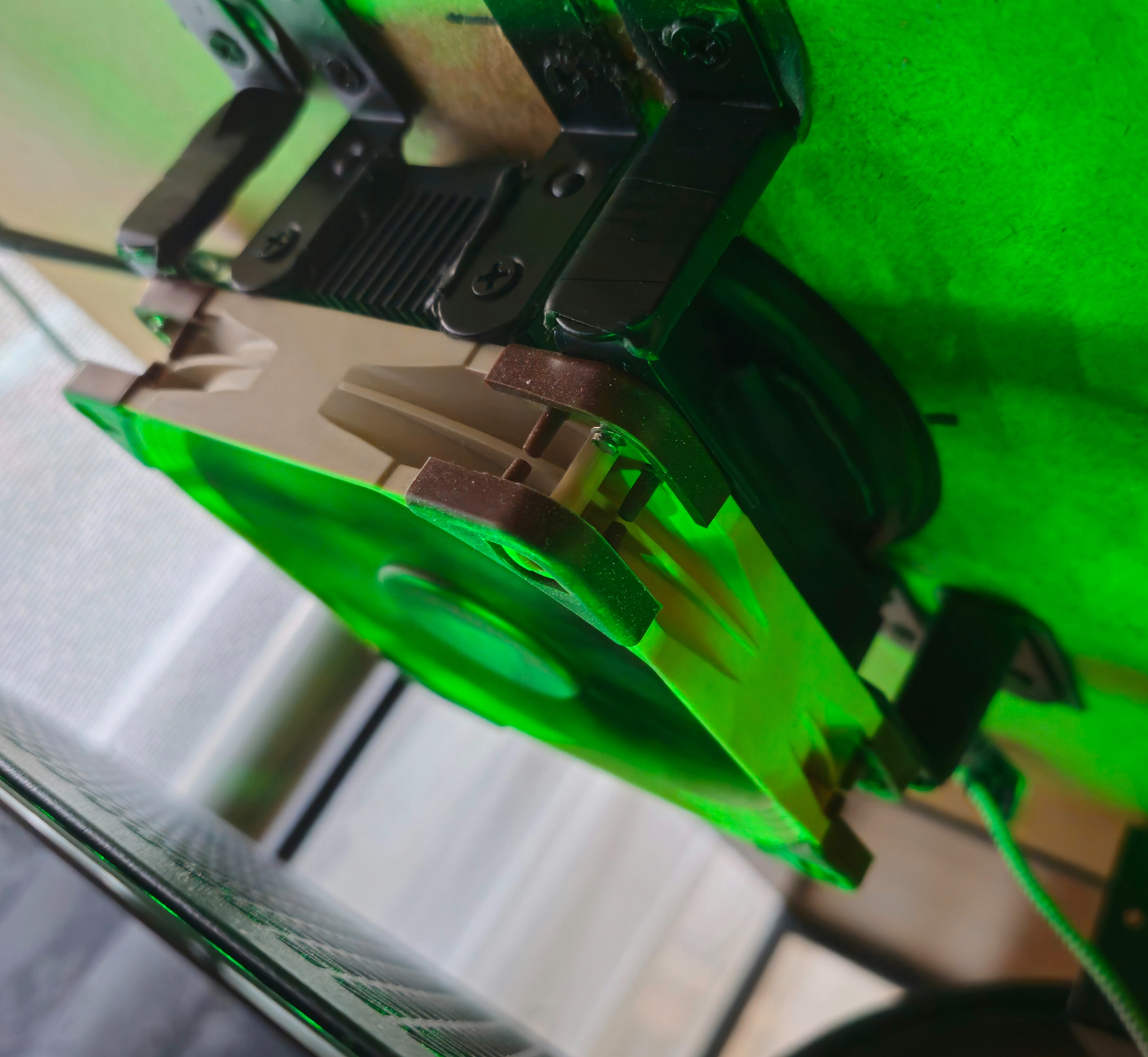

Bei mir habe ich einfach einen 12v Noctua an 5v USB angeschlossen.
Hintergrund ist ein Ladegerät für meine Handy und Computer Maus. Das wurde bis 60 Grad warm. Habe mir dann eine Halterung aus einem passiven Kühler gebaut und darauf dann noch der Lüfter.
Mit den 5v läuft der Lüfter unhörbar und langsam. Denn der ist somit per Spannung geregelt. Allerdings muss ich ihn bei einstecken einmal mit dem Finger anstoßen. Denn diese 5v sind bezüglich des 12v Lüfter zu wenig. Wenn er dann anläuft, dreht er bis ich den Stecker wieder abziehe. Habe ihn deshalb im Dauerbetrieb am laufen.
Aber der Controller finde ich als Lösung auch gut.
