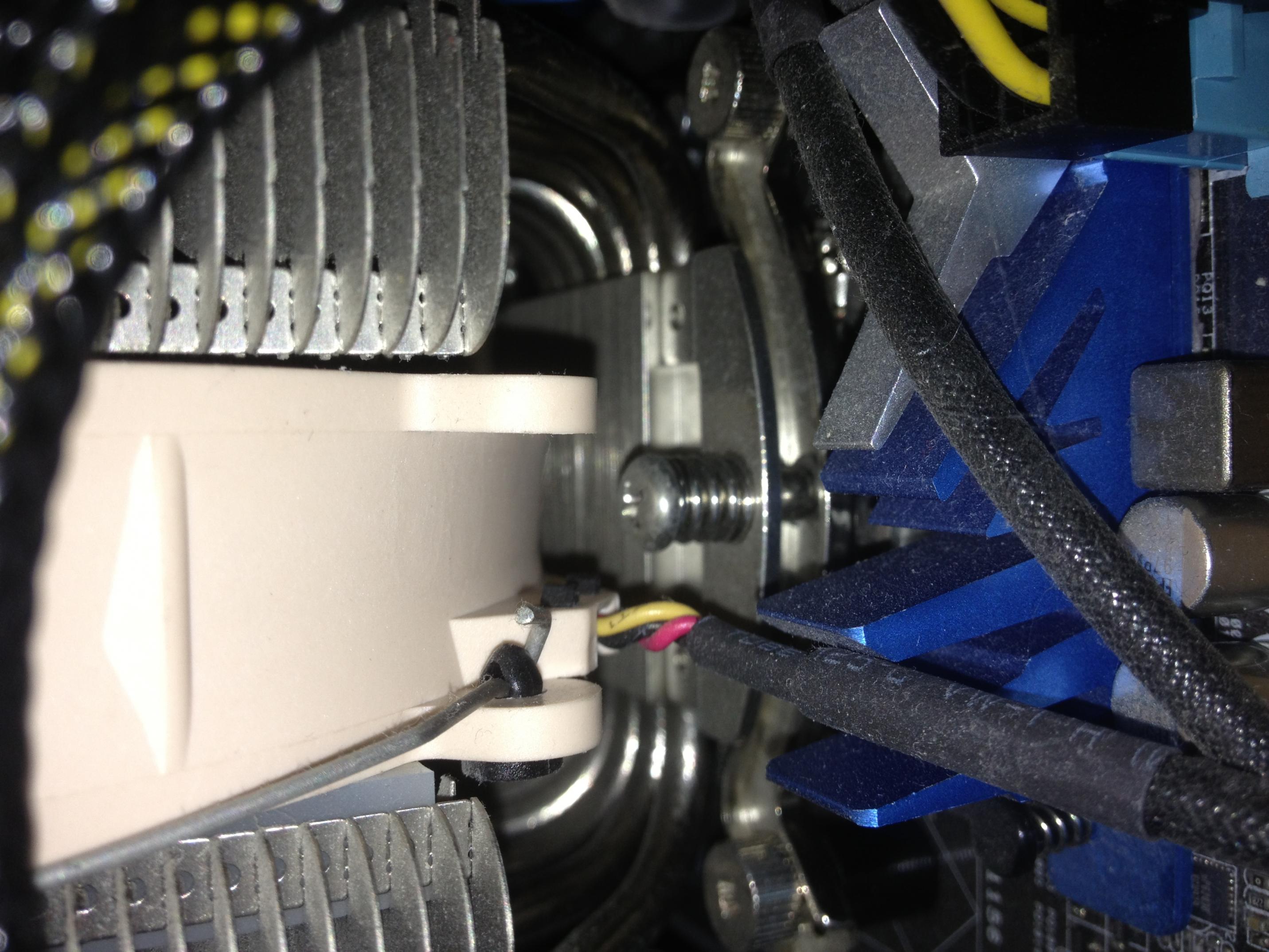

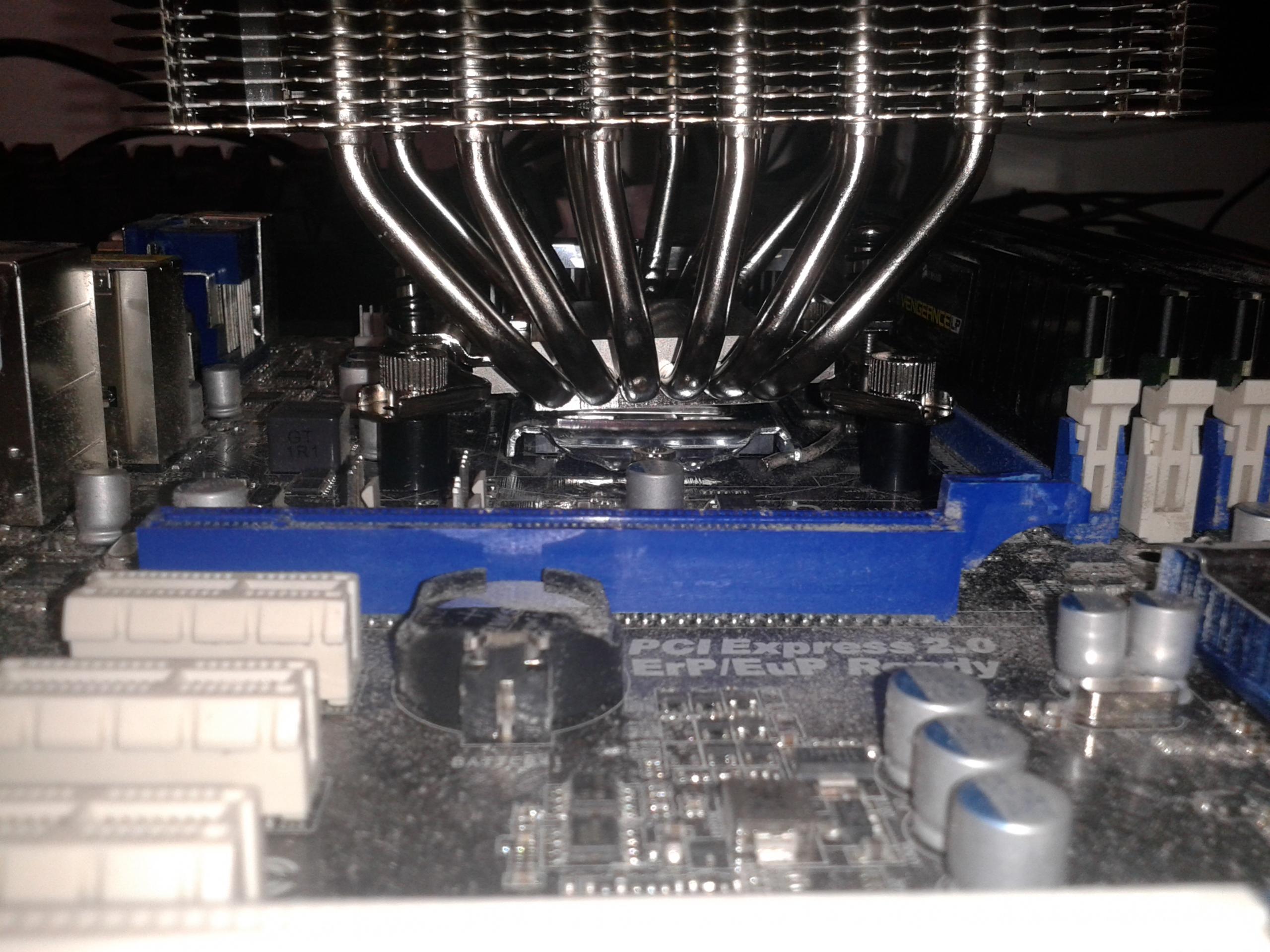

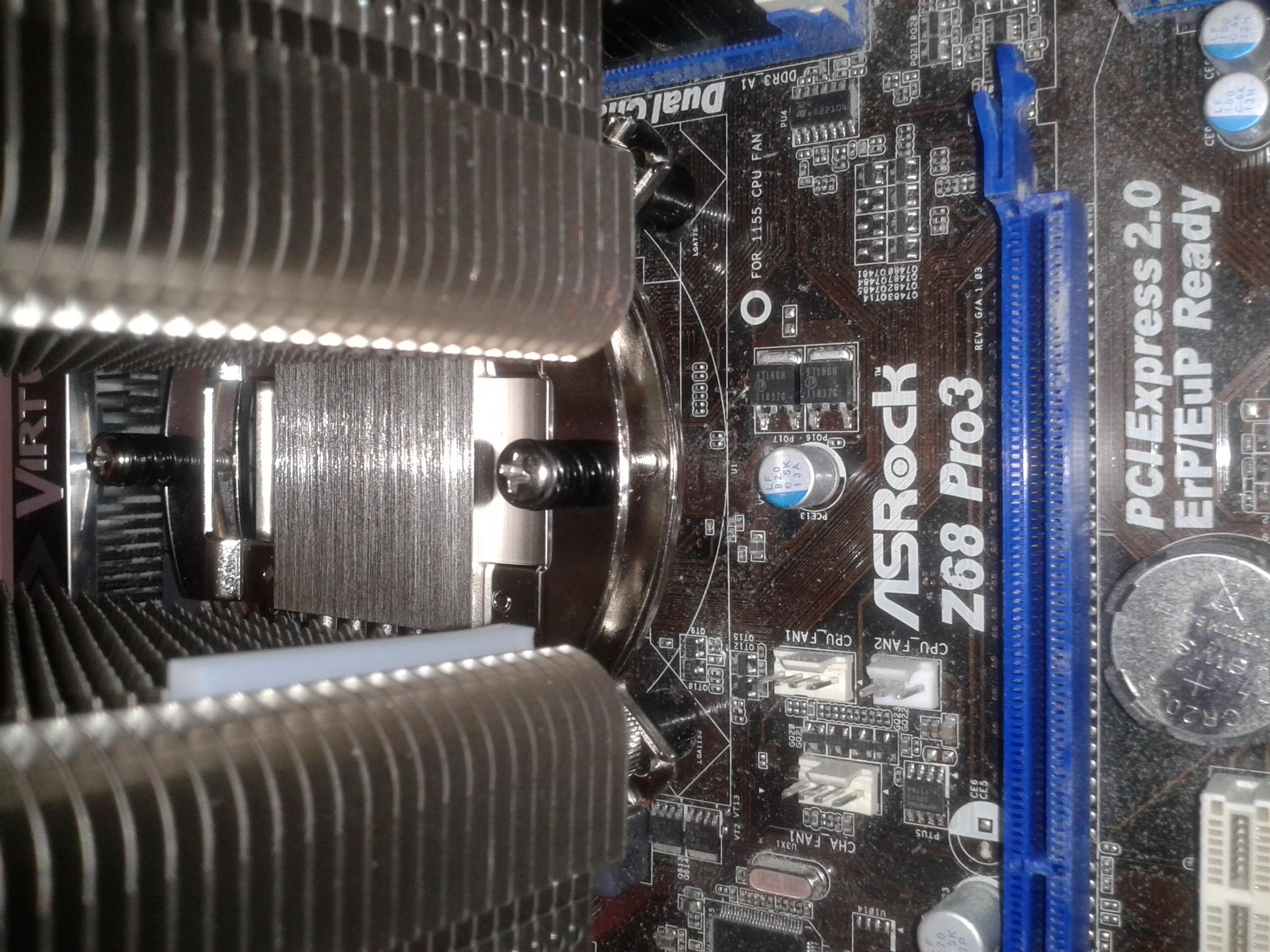

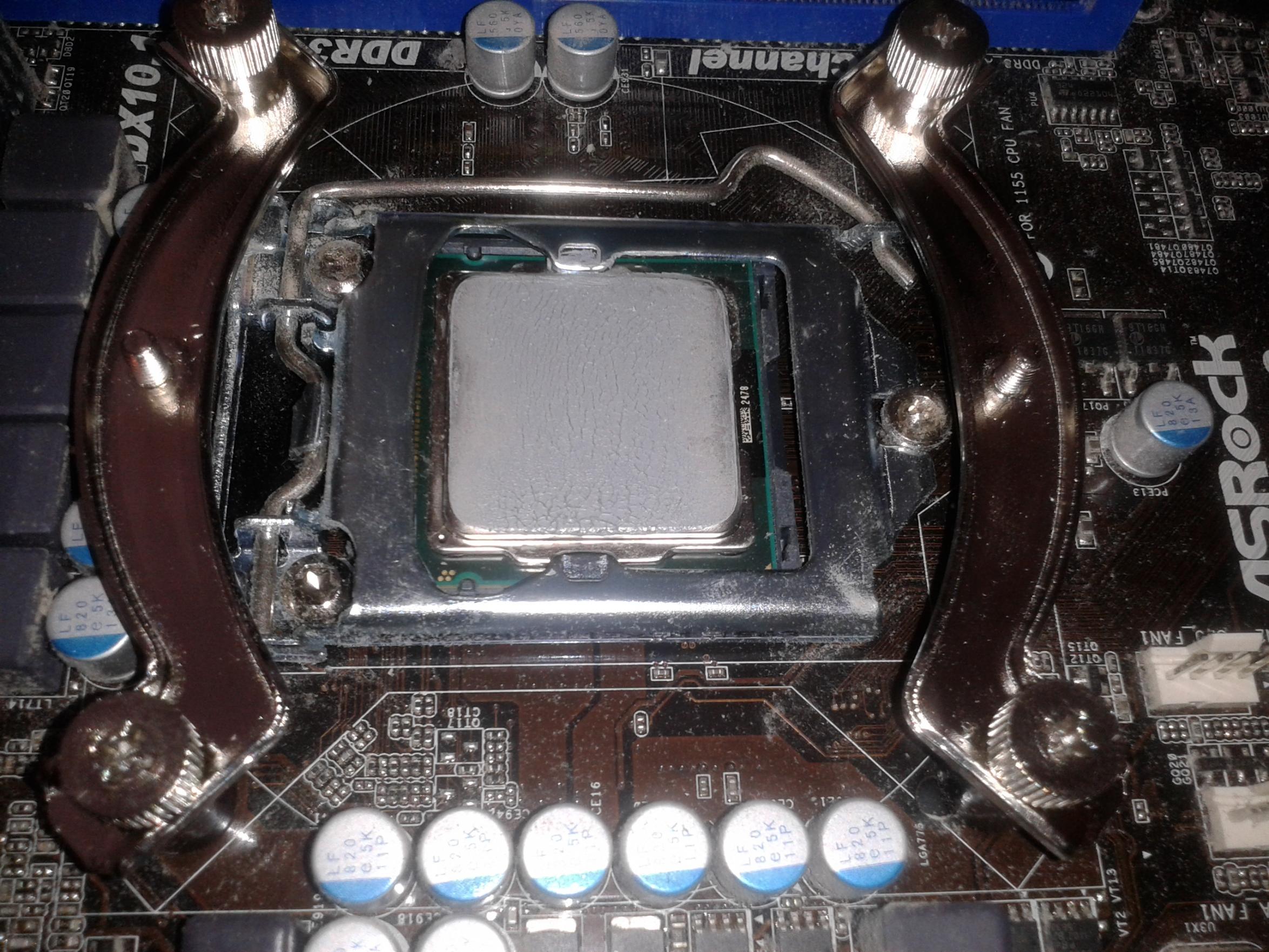

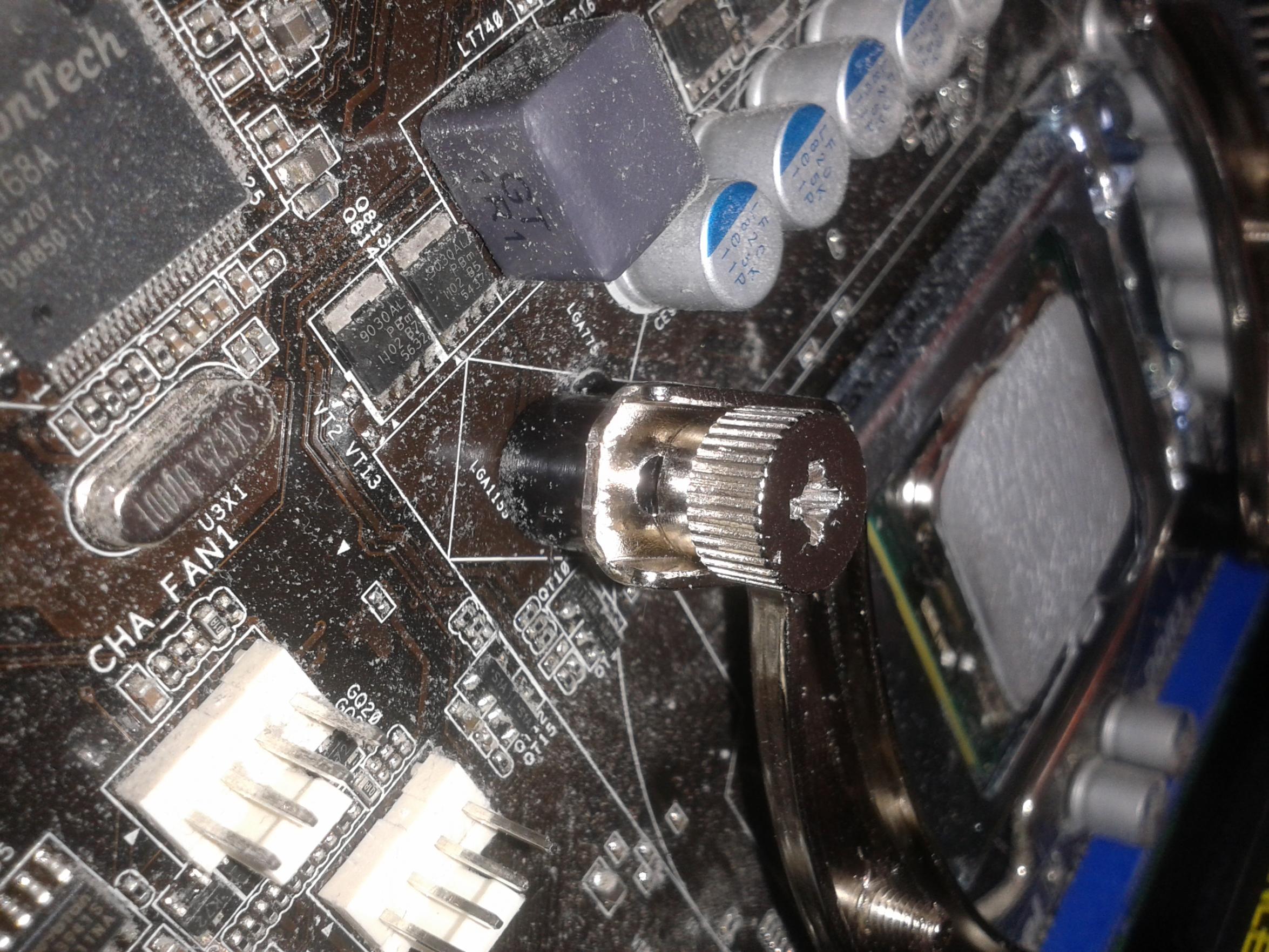

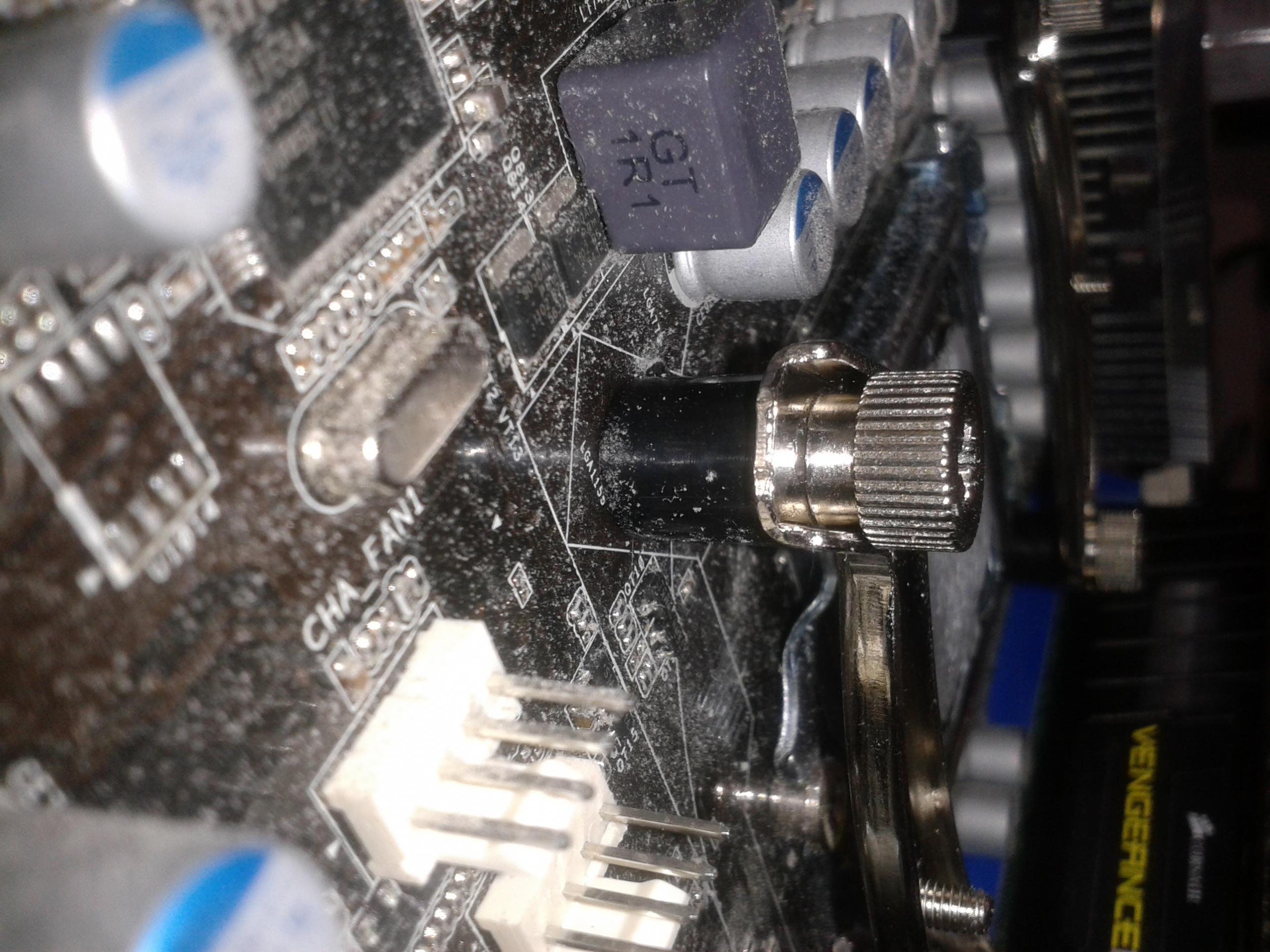

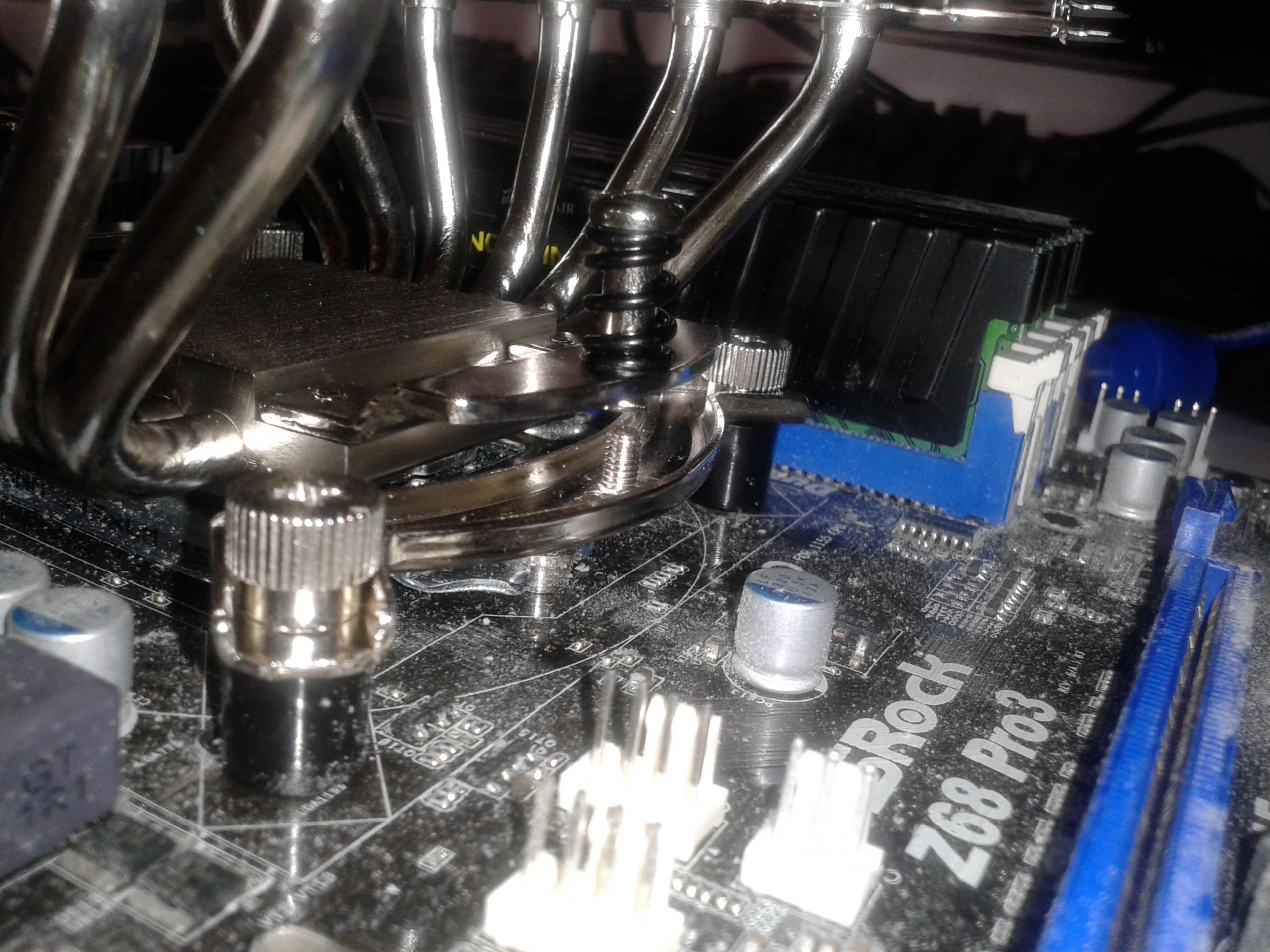

Ich habe heute meinen neuen Noctua D14 Kühler einbauen wollen, jedoch bin ich auf Probleme gestoßen. Ich habe nach ANleitung den Aufbau bis zum ANbringen des Kühlers an die Montagebrücken vollzogen. Hier jedoch stoße ich auf das Problem, das die Schrauben auf der Montagebrücken nicht in das Gewinde des Kühlkörpers greifen. Drücke ich auf einer Seite stark genug, greift auf dieser Seite die Schraube. Mir ist es jedoch nicht möglich, dann auf der anderen Seite ebenfalls die Schraube in das Gewinde zu bekommen. Meine Vermutung ist das die Vertikale Position der der Montagebrücken nicht stimmt, da eben erst durch Kippen des Körpers ein Greifen mit dem Gewinde möglich ist.
Ich habe schon mehrfach überprüft, ob alle Pins in den richtigen Löchern der Montagebrücke sind.
Besonderheit ist, das anscheinend auf Engpässen Noctua derzeit Käufern des normalen D14 einen D14 s2011 liefert mit Montagekits für andere SOckel.
Ich bin da ein bisschen ratlos und hoffe das ihr helfen könnt den/meinen Fehler zu finden. Bilder sind angehängt. Mit Kühlkörper ist jeweils eine Seite verschraubt(minimal sodass die schraube nicht gleich wieder aus dem Gewinde springt, nicht angezogen o.ä.)

Hoi, Nein, Adapter ist explizit dabei - sprich Montagekit für 775/1156/1366 (1156=1155 bei Lüfterbohrungen oder ist hier etwa der Fehler?)
@Micha: Ich wart noch n bisschen ab om jmd nen Idiotenfehler weiß der das verursacht bevor ich mehr Gewalt probiere.
Also normalweise muss das mit dem richtigen Adapter, wie du sagst, klappen!
Wie ich auf deinem Bild sehe hast du zuerst eine Seite fast komplett angezogen? Sieht man schlecht.
Bei der Montage sollte man immer zwischen beiden Seiten wechseln und gleichmässig anziehen.
Also kurz anschrauben und die andere Seite ebenso. Danach gleichmässig für Anpressdruck sorgen.
Grüße JSF
@jsf: Nein, die ist nur minimal angeschraubt. Daran liegts leider nicht :mad:

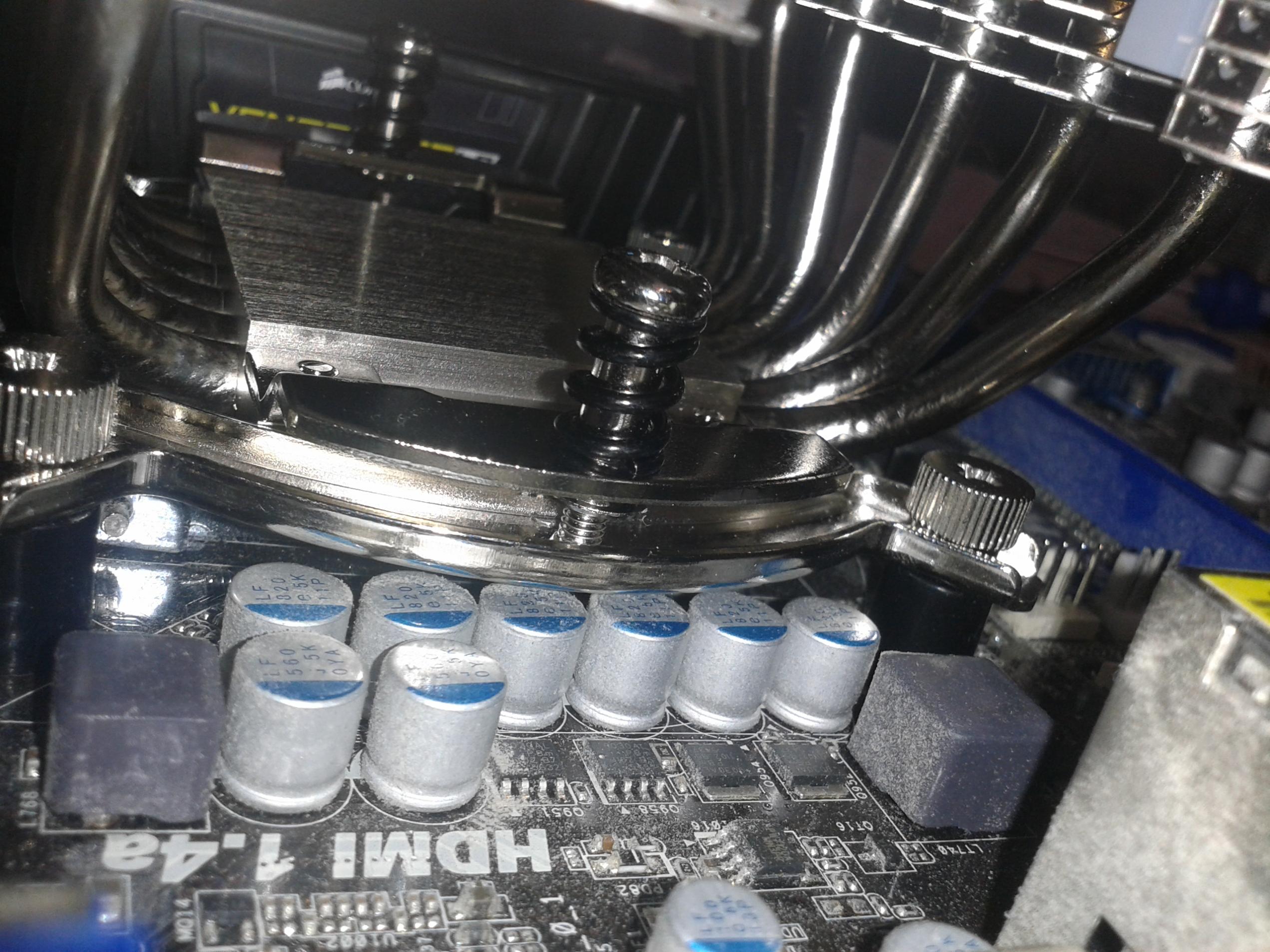

edit: Hier noch n bild mit einer "minimal angeschraubten"Schraube sowie hoffentlich erkennbar wie schief der Kühler daraufhin schon ist. Hier auch testweise um 90 grad gedreht den AUfbau.
Intel/AMD Set....oder ? Adapter? Etwas Druck must da schon geben! Hab auch 2-3 Anläufe gebraucht (Anleitung etwas verwirrend mit 1156 only)
SOLLTE SICH GERADE "ziehen" ! immer im Wechsel vorsichtig.:D
Alleine bekomme ich da echt nicht genug Druck drauf - ich glaub mit mehr Gewaltversuchen warte ich bis da jmd hier hab der da auch ahnung von hat.
Kleines Update meinerseits: hab es jetzt einmal dazu gebracht, dass beide Schrauben gegriffen haben und ich sie noch runterdrehen müsste, jedoch bei nem Versuch ohne Paste ^^. Ich probiers nochmal hinzubekommen und danke für die Hilfe.
So fertig, alles läuft, Thread kann zu. Danke für eure Hilfe, da war ich wohl zu ungeschickt erst mit den SChrauben.
Ergänzung vom 18.10.2013 11:28 Uhr: So fertig, alles läuft, Thread kann zu. Danke für eure Hilfe, da war ich wohl zu ungeschickt erst mit den SChrauben.
Als ich zum ersten mal dieses Montage System genutzt habe,habe ich glaub auch 1-2 mal wieder "abgebaut " überlegt:freak:! .....keine Sorge!.-) Da brauchts eben mal ganz kurz etwas gröbere Gewalt! Aber den N14 kannst eben auch mal etwas gröber anfassen :evillol: , der ist nicht aus "Coladosen-Blech"
