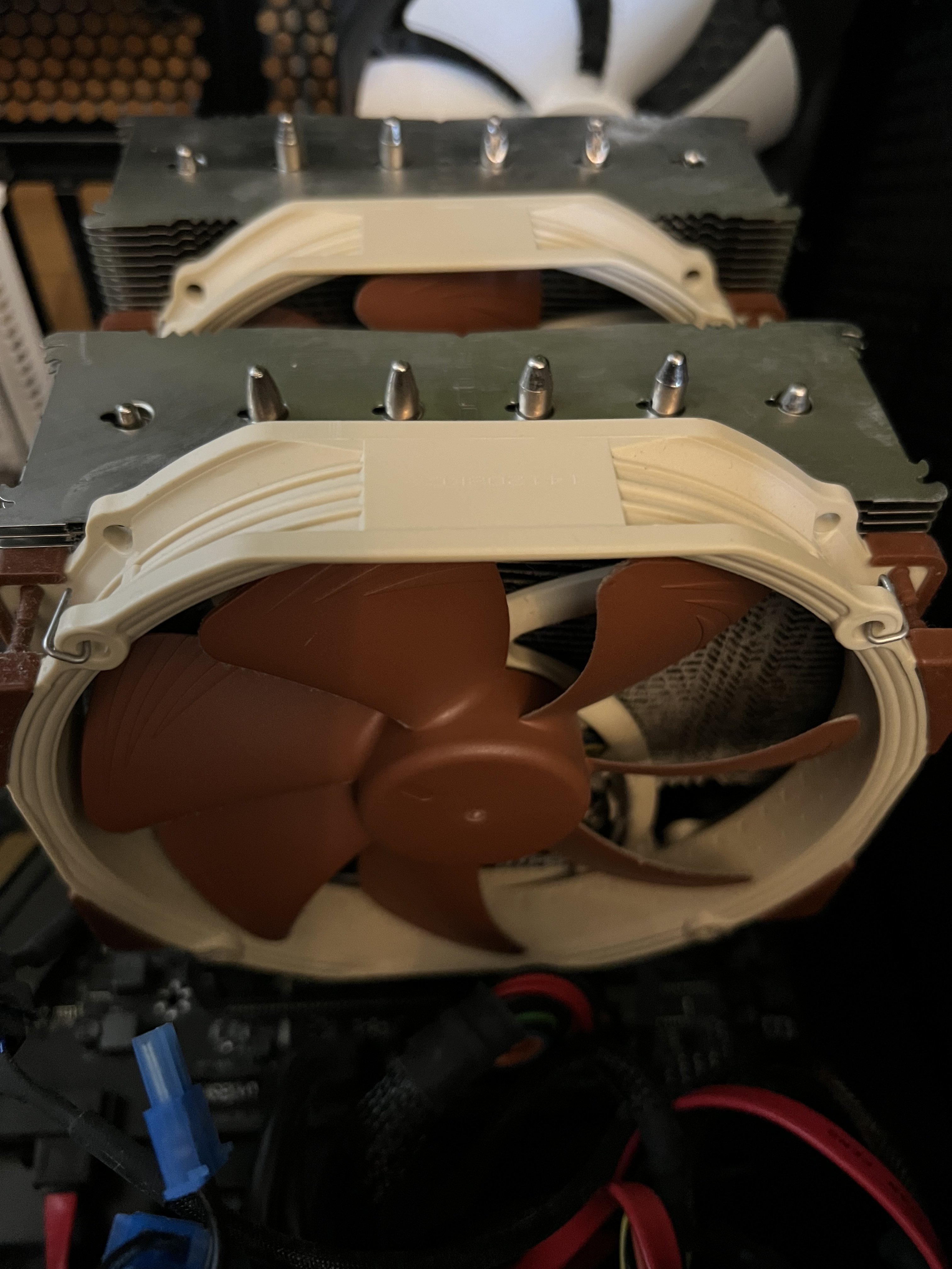

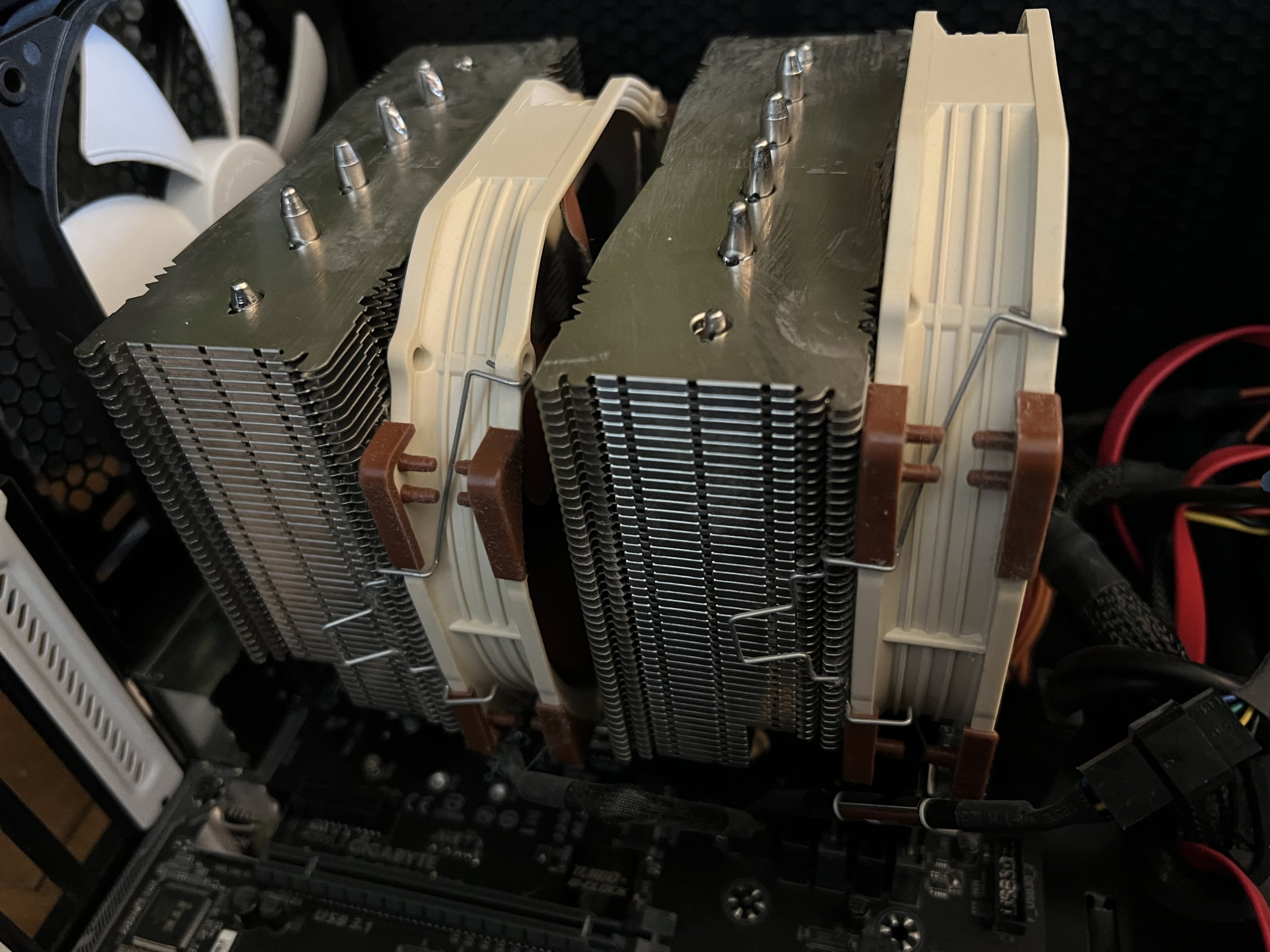

Hallo!
Ich habe vor von meinem Intel-System zu einem AMD System mit AM5 zu wechseln.
Nutzen tue ich, so glaube ich jedenfalls (ist schon zu lange her :) ein Noctua Nh-D14.
Ich habe zwei Fragen:
1) Ich glaube es ist ein Noctua NH-D14. Würde das aber gerne von euch bestätigt haben.
Dafür habe ich zwei Fotos des Lüfters beigefügt. Ich hoffe ihr könnt damit was anfangen.
2) Noctua scheint Monatagekits für die AM5-Plattform anzubieten. Nur leider blicke ich bei den verschiedenen Artikeln auf amazon nicht durch. Auch die Supportseite von Noctua hilft nur bedingt.
Ich hoffe jemand kann mir helfen,
Gruß Joan

Du schreibst einfach Noctua direkt an und bekommst das Montageset umsonst zugeschickt.
Dafür brauchst du irgend einen Besitznachweis… im Zweifel reicht ein Bild vom Kühler.
Ob es ein D14 oder D15 ist, kann ich dir leider auch nicht sagen, zu lange her.

Das sieht eher nach einem NH D15 aus. Der hat Oben die 4 längeren und Außen die zwei kürzeren Spitzen. Der D14 hat alle sechs gleich lang.

Geht für den nh-d14. Ich schreib zu langsam ;) Deine Bilder zeigen einen NH-D15. Der 14 ener hatte einen 120mm quadratisch und 140mm runden Lüfter Kit drauf.
