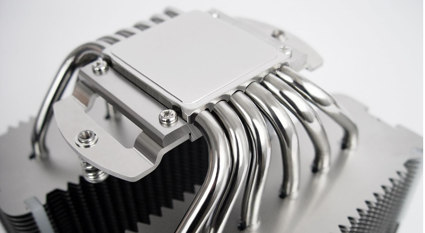

Habe noch den Noctua NH-D14, schon öfters Paste gewechselt auf meinem I7 6700K doch letztens vor paar Tagen sah ich leichte Umrandungen auf der Oberfläche und minimal Kratzer Abnutzung Erscheinungen mit Alkohol kann ich da nix mehr machen.
Kann man die Oberfläche etwas schleifen lassen oder Lasern ?
Oder kann man die Platte einzeln bestellen wäre natürlich Klasse nur wo ?
Diese Fläche wie auf dem Bild ist das:
genau dafür ist Wärmeleitpaste da.
Dein Prozessor mag durch die Kratzer vielleicht 0.05 Grad wärmer sein (Reine Vermutung), aber auf jeden Fall nicht wesentlich.
Ich würde es so lassen.

Erstmal dürfte das von der Kühlperformance her keinen großen Unterschied machen.
Die Platte ist mit den Heatpipes verlötet. Da tauscht du nicht viel aus.
Lasern lassen kostet mehr, als ein neuer Kühler...
Wenn es wirklich sein soll, dass am Ehesten mit 1200er Papier Nassschleifen (in 8en fahren).
Dabei kann man den Kühler natürlich auch ruinieren, wenn man es nicht anständig macht.
Am Einfachsten wäre es, einfach ein Wärmeleitmittel zu benutzen,

Soweit ich weiß soll der Boden vom Kühler nicht exakt plan sein weil auch der CPU Heatspreader bei Intel nicht exakt plan ist...
Um die Kratzerchen würde ich mir keine Gedanken machen, dafür ist Wärmeleitpaste da.

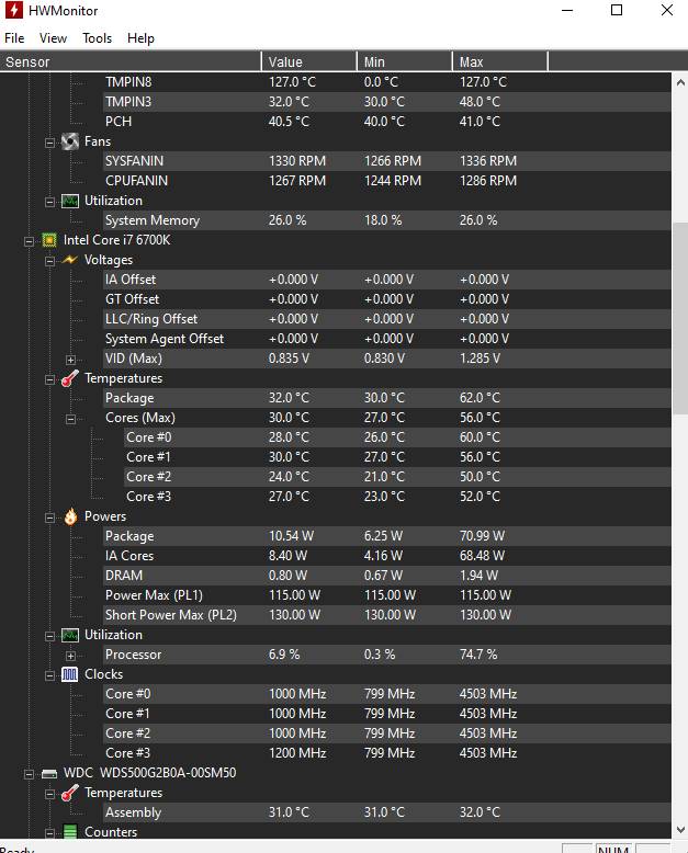

Alles klar dann passt es so, Danke euch aber bin in der Sache halt so pingelig :D Ja Temperaturen passen so weit, nur zwischen den einzelen Cores habe ich 10-15Grad Temperatur Sprünge dachte würde daran liegen ....

Neue Paste truff und Anflaschen, fertig. Mit Schleifen machst du mehr Kaputt als gut ist, zumal die bewusst nicht Plan sind (wie die CPU Headspreader auch nicht).
Verfärbungen und kleine Gratzer machen nix, genau dafür ist die WLP zum Ausgleich und Verdrängung der Luft da. Nicht so viel nen Kopf machen und einfach wie gehabt weiter benutzen.
Naja je nach Software wird eben nur ein Teil der Cores benutzt (sieht man ja auch an der jeweils anliegenden Frequenz), natürlich werden dann die Cores, die tatsächlich Last haben, heißer als die anderen. Aber um die 60°C sind doch überhaupt gar kein Problem. An ein paar Kratzern liegt das jedenfalls nicht...

https://faqs.noctua.at/de/support/s...-noctua-kühlern-konvex-und-hat-kleine-rillen-
