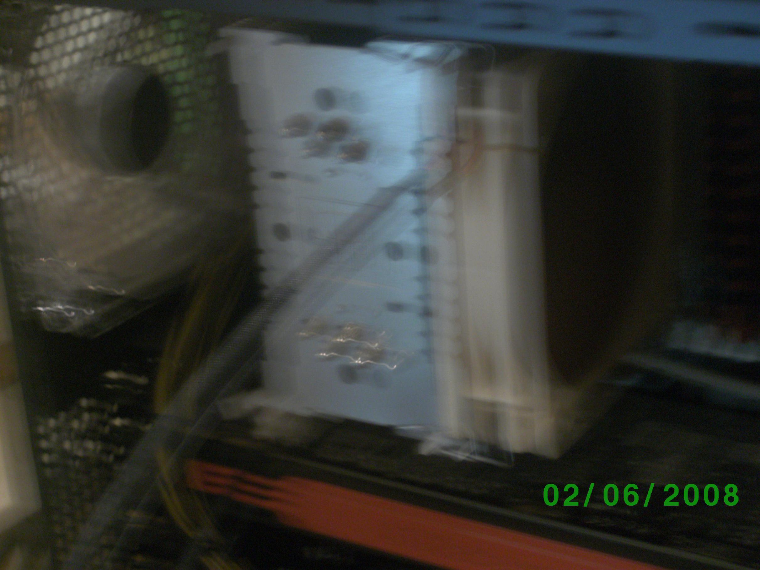

1. Musste ich den Kühler drehen weil ich sonst keine weiteren Ram Riegel einbauen kann. Die Slots werden in der waagerechten durch den Kühlkörper verdeckt.
2. Wäre das sinnlos ihn wieder zurück zu drehen weil ich das Problem dann immer noch hätte
3. Ich besitze so Kid
4. Habe hinten und oben Lüfter die rausblasen hinten 80 mm oben 120 mm
5. Justan Image genau richtig
6. Vor dem Umbau hatte ich bei Volllast Temperaturen von 40-50 °C
7 . Ich habe ihn jetzt mal umgebaut sprich Lüfter Mittig gesetzt "Stoßdämpfer" eingesetzt und nur ein Lüfter installiert. Jetzt habe ich Temps. von 67 °C
Hier ein Bild

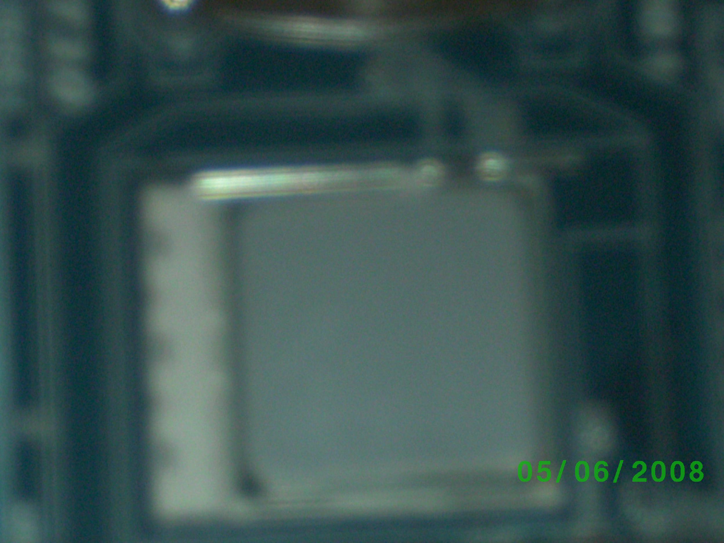

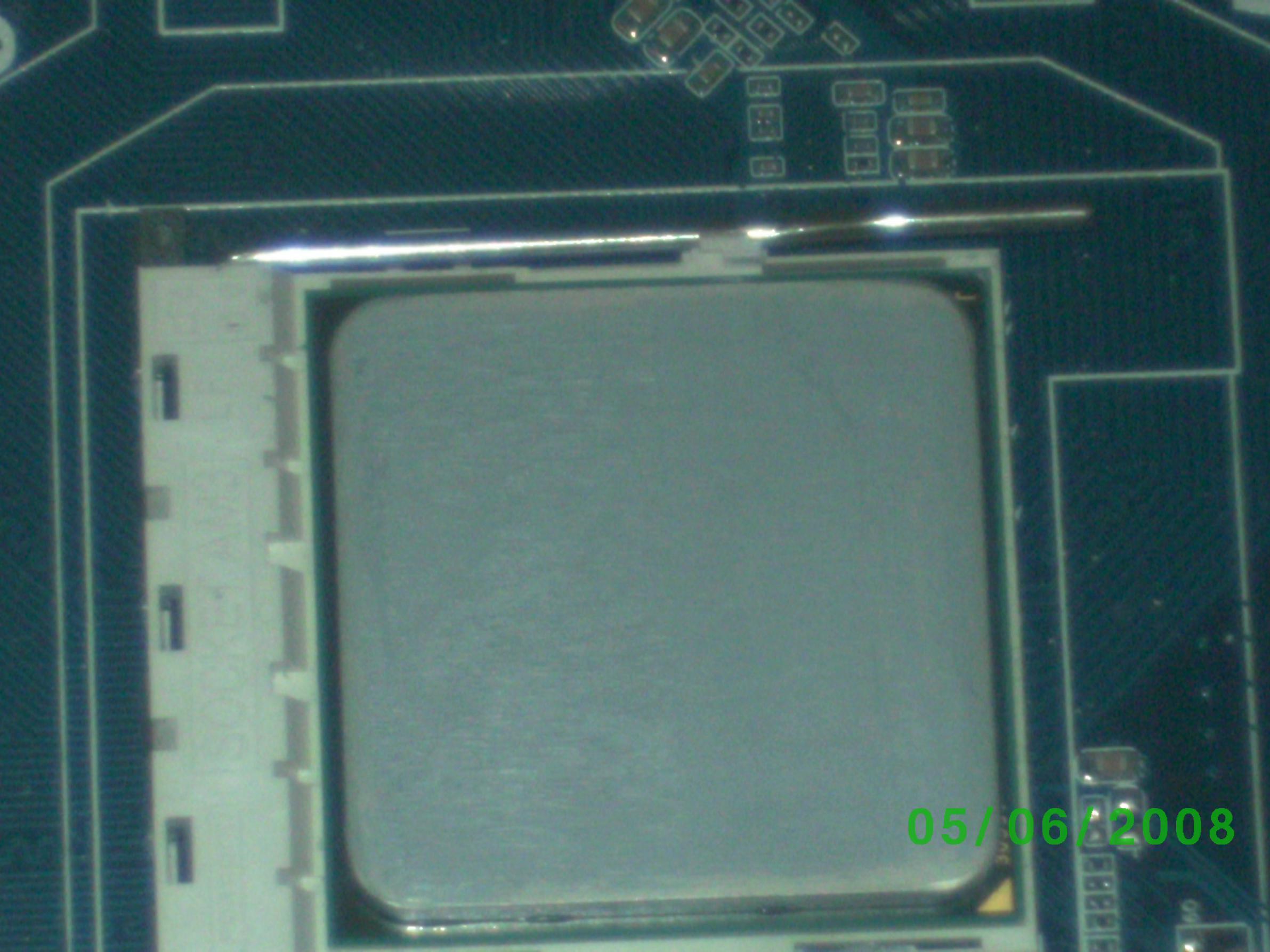

Auf dem Foto oben sitzt der Kühler wohl richtig, nur blasen die Lüfter auch beide in eine Richtung?
Die WLP wirkt für mich eher zu dick. Wie haste die aufgetragen? Normalerweise "kokst" man WLP. Man nimmt ne Kreditkarte und zieht damit die WLP ganz flach <1mm auf der CPU entlang.

dürfte gehen mit der wlp, für mein geschmack siehts allerdings auch etwas viel aus. ist aber auch mittels foto nicht ganz einfach zu beurteilen...
die alte wärmeleitpaste hast du von kühler und prozessor entfernt (mit nagellackentferner, alkohol oder sowas)?
