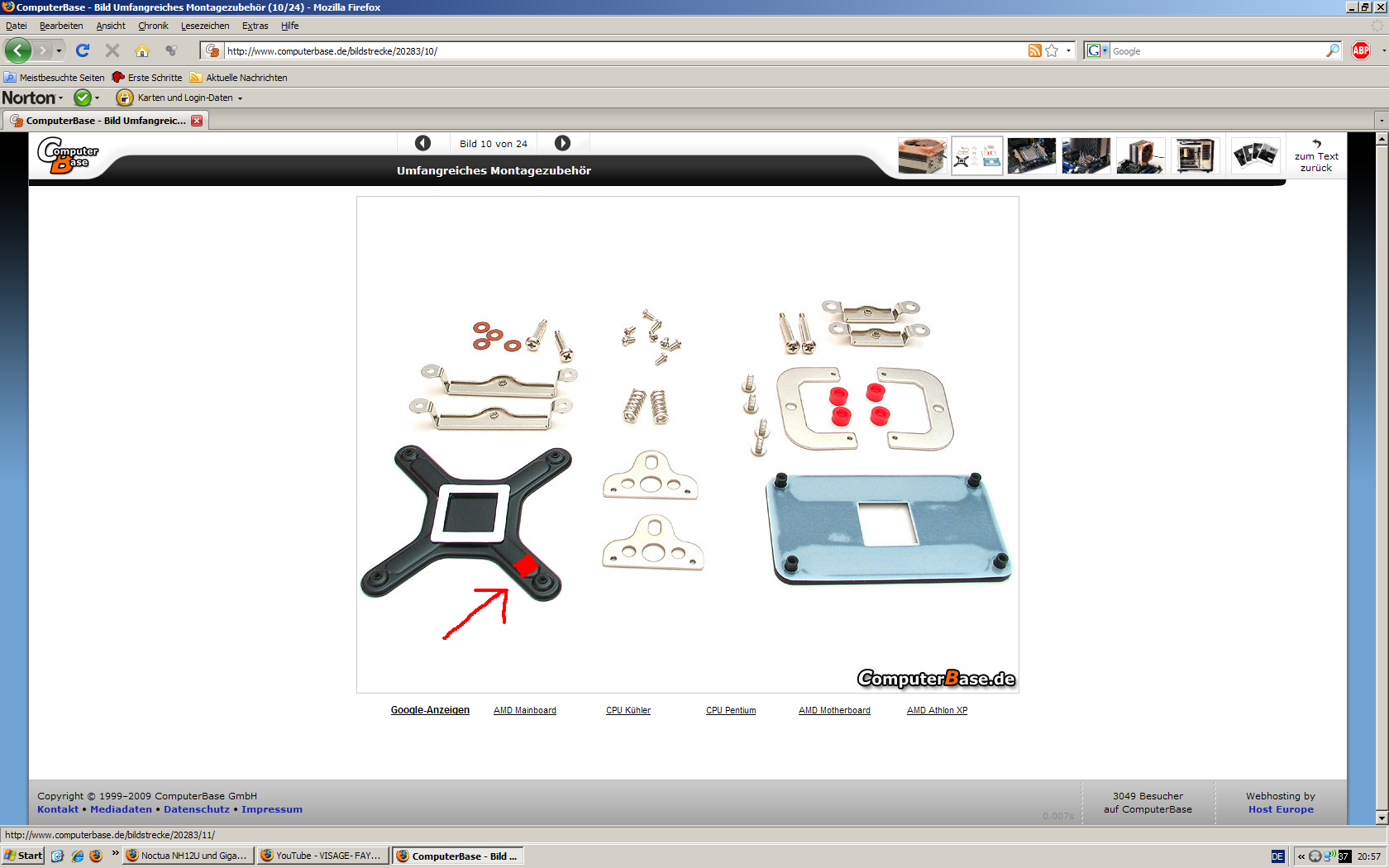

Wobei sich der Noctua im Extremfall auch auf das EP45-Extreme montieren lässt. Die mitgelieferte Backplate ein wenig abschleifen 0.5mm (nur der rot markierte Teil im Anhang) und dann - als zusätzlicher Sicherheit - mit Isolierband isolieren, damit die Backplate keinen Kurzschluss mit den Bauteilen des Motherboards hervorrufen kann. Dauert keine 5min.
Das Bild stammt aus der CB-Seite: Artikel über den Noctua NH-U12P.
