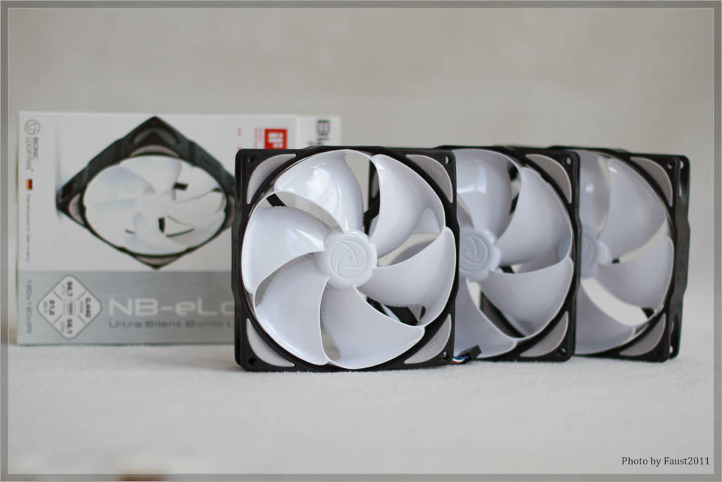

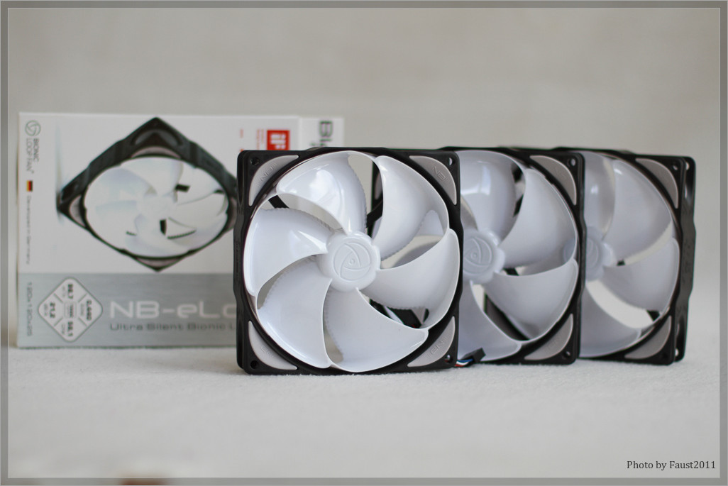

Kommen wir gleich zum Testkandidaten, dem eLoop B12-PS. Es handelt sich hierbei um einen 120mm Lüfter aus der Noiseblocker eLoops Serie, der sowohl als Gehäuse- als auch als Radiatorlüfter eingesetzt werden kann. Das „PS“ in der Modellbezeichnung ist das Kürzel für den 4-poligen PWM-Anschluss.
So sieht er aus:
Gleich beim Auspacken waren für mich neben der weißen Farbe der Rotorblätter deren beeindruckende Größe (es sind gerade mal sechs Schaufeln) als auch am äußeren Rand die durchgehende Verbindung der Blätter miteinander auffällig.

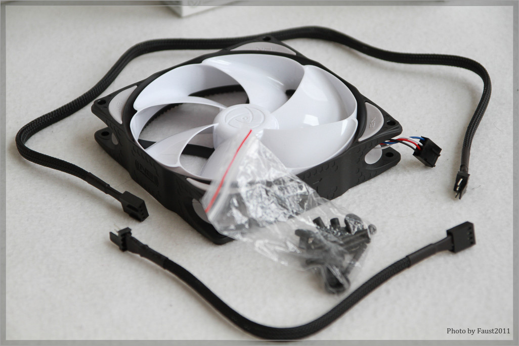

Der Lieferumfang des Lüfters erweist sich als reichhaltig und durchdacht. Neben dem eigentlichen Lüfter stecken in der Packung noch vier Schrauben zur Montage und passend dazu entsprechende Entkopplungshülsen aus Gummi sowie jeweils eine Rändelschraube zur Befestigung am Gehäuse bzw. an einem Radiator.
Bemerkenswert finde ich die Lösung für das Anschlusskabel. Am Lüfter ist nur eine 4-polige Buchse angebracht. Dazu gibt es zwei Anschlusskabel in den Längen 20 und 50 Zentimeter, die auch miteinander kombiniert werden können. Perfekt, um gerade bei kürzeren Distanzen nicht mit unnötig langen Kabeln hantieren und diese verstauen zu müssen.
Lieferumfang:

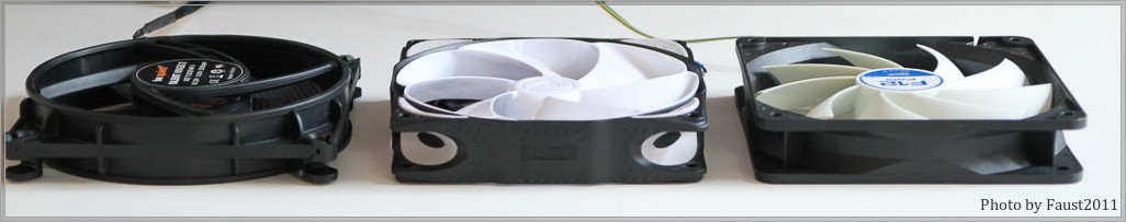

Nahaufnahmen zeigen sowohl die unterschiedlichen Konzepte bei den Rotorblättern als auch die Entkopplungsmaßnahmen am Gehäuse. Während der Artic F12 PWM keinerlei Entkopplung besitzt, sind beim Silent Wings 2 sowohl der Ring um den Rotor als auch die vier Schraubenaufnahmen gummiert, und beim B12 sind in der Nähe der Ecken graue Gummipuffer ins Gehäuse eingearbeitet:
Versucht man mit der Hand, diese in dieser Position auf dem glatten Tisch zu verschieben, so gelingt dies nur beim Arctic F12 PWM. Sowohl beim Silent Wings 2 als auch beim B12 wirkt die Gummidämpfung dem entgegen.

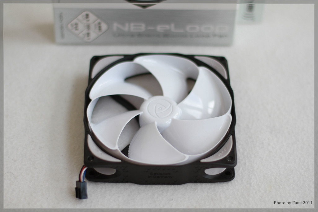

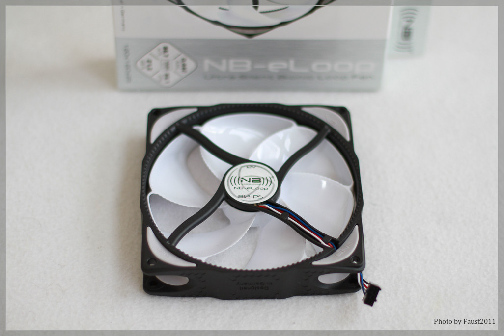

So sieht er aus:

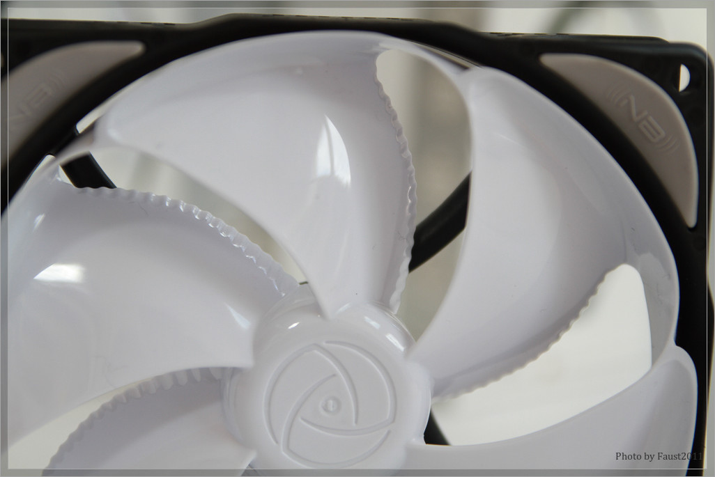

Der Lüfter im Detail von vorne und von hinten:

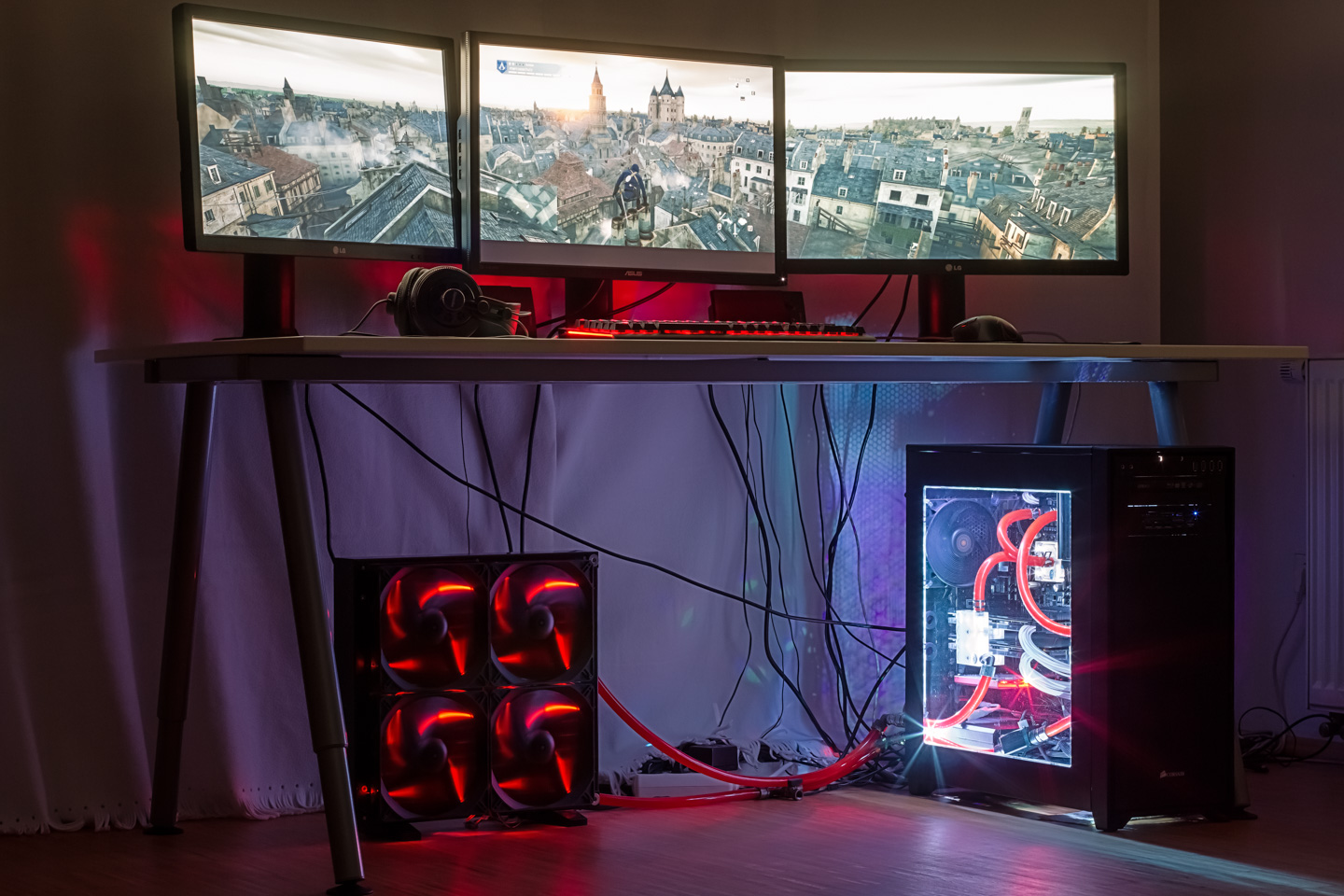

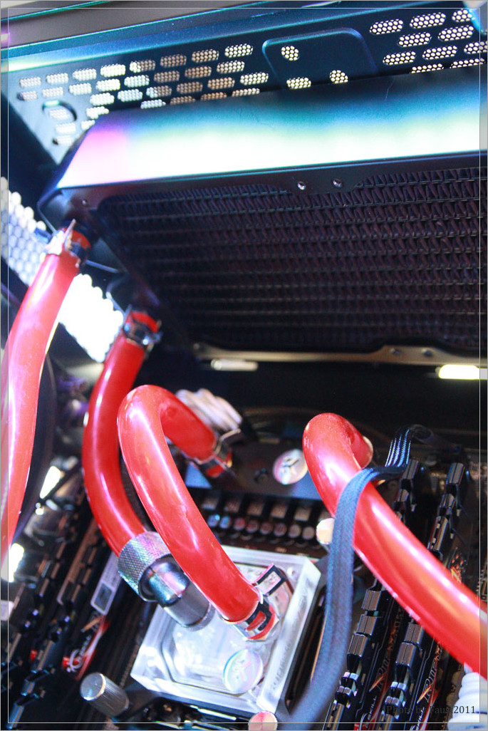

Bevor ich auf weitere Details des Lüfters eingehe, möchte ich kurz den Verwendungszweck erläutern. Der Lüfter ist zur Erweiterung meiner bestehenden Wasserkühlung gedacht. Bisher habe mein System ausschließlich mit einem externen Radiator gekühlt. Dieser hat auch genügend Power, die Abwärme meines Systems abzuführen – nichtsdestotrotz kann man eigentlich nie genügend Radiatorfläche haben, weshalb ich mein System um zwei interne Radiatoren erweitert habe. Auf dem 360mm Radiator sollen die drei eLoops zum Einsatz kommen und dort für dieses Review erprobt werden.
Mein System besteht im Kern aus folgenden Komponenten und erzeugt bei Spielelast ca. 500 Watt, und in Verbindung mit Overclocking geht es schon mal in Richtung 800 Watt:

Mein System:

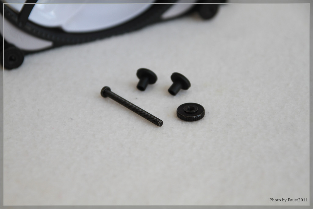

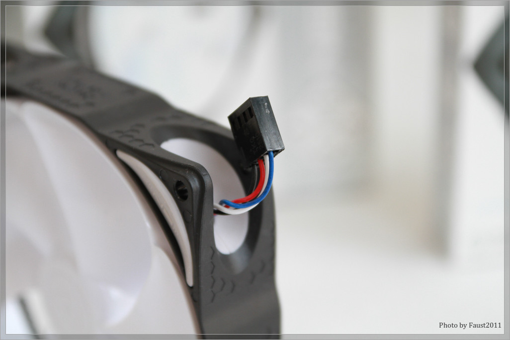

Lieferumfang:
Entkopplungsset:
Entkopplungsset, montiert am Lüfter:

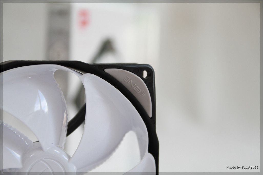

Mein Ersteindruck des Lüfters nach dem Öffnen der Verpackung war eindeutig „hochwertig“. Der Rahmen besteht nicht nur aus schwarzem Kunststoff, sondern ist in der Nähe der Ecken mit Gummipuffern versehen. Zusammen mit dem hohen Gewicht und der sofort ins Auge stechenden Anschlussbuchse erweckt dies bei mir den Eindruck von etwas Besonderem.
Stromversorgung:

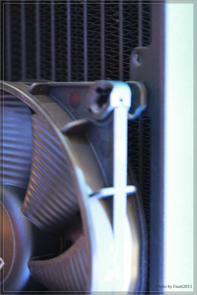

Detailaufnahme der Ecke mit integriertem Gummipuffer als Auflageentkopplung:

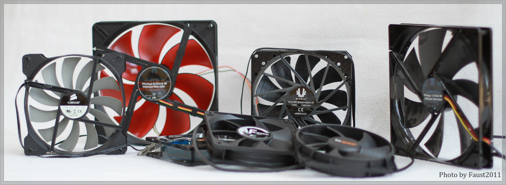

Wie zu Beginn des Reviews erwähnt, hatte ich schon viele Lüfter in der Hand und auch in meinen Computern verbaut gehabt. Eine Auswahl davon waren:
- be quiet! Silent Wings 2 (120mm und 140mm)
- Arctic Cooling AF12025L (120mm)
- Arctic Cooling F12 PWM (120mm)
- Bitfenix Spectre Pro PWM (140mm)
- Corsair A1425L12S (140mm – original Gehäuselüfter des Corsair Obsidian 750D)
- Phobya G-Silent 18 Slim black (180mm)
- Phobya G-Silent 18 RED Led (180mm)
Im Folgenden möchte ich meine Erfahrungen beim Vergleich der Lüfter miteinander schildern. Meine Lautstärkeeindrücke habe ich aus einer Entfernung von ca. 1m ermittelt, wobei der Lüfter jeweils Kontakt zum Radiator hatte, um maximale Praxistauglichkeit zu ermitteln (insbesondere die Übertragung von Resonanzen als auch die Verstärkung des Luftstromrauschens).
Die von mir genannten Lüfter entstammen völlig unterschiedlichen Preisbereichen. Das fängt bei ca. 4€ für den Arctic F12 an und reicht bis knapp 20€ für die Silent Wings 2 (welche inzwischen durch die Silent Wings 3 ersetzt wurden) als auch für die Noiseblocker eLoops Serie. Ich möchte mit meinem Vergleich dieser unterschiedlichen Lüfter hier lediglich aufzeigen, wie stark sich die Konstruktionen unterscheiden und welche Auswirkungen dies auf die Geräuschentwicklung hat.
Die 180mm Lüfter leiden beide an einem Lagerklackern. Im Kern sind sie prädestiniert für den Einsatz auf Radiatoren, aber selbst bei 50% der Nennleistung (was einem Betrieb mit 350 U/min entspricht) überträgt sich das Klackern auf das Gehäuse meines Mo-Ra3, und dementsprechend sind sie nicht als 'silent' einzustufen. Erwähnen möchte ich noch, dass hier keinerlei Entkopplungsmaßnahmen vorhanden sind.

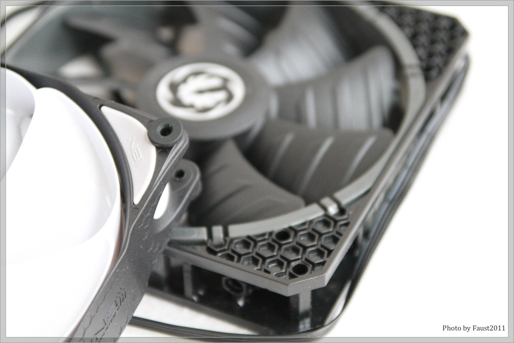

Der „Bitfenix Spectre Pro PWM“ weist eine interessante Art der Entkopplung innerhalb des Rahmens auf:
In der Praxis nützt dies jedoch nichts, da er durch seine Spezifikation selbst bei 50% PWM-Signal mit 1100 U/min im deutlich hörbaren Bereich arbeitet. Es handelt sich dabei um kein Lagerklackern, sondern der Luftstrom ist einfach sehr laut. Bemerkenswert (im negativen Sinne) ist hierbei, dass sich das Geräusch deutlich verstärkt, wenn man die Hand sehr nah an die ausblasende Seite bringt (wie es beispielsweise bei der Montage auf einem Radiator der Fall ist).

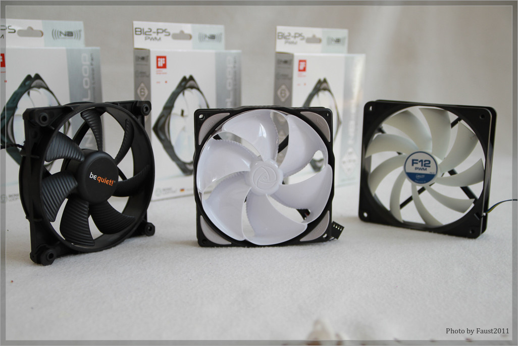

Für eine nähere Betrachtung verbleiben neben dem Testkandidaten „eLoop B12-PS“ (im Folgenden als B12 bezeichnet) somit der Arctic F12 PWM sowie der „Silent Wings 2“ von be quiet! (im Folgenden als SW2 bezeichnet).
Die verbleibenden Konkurrenten im Bild:

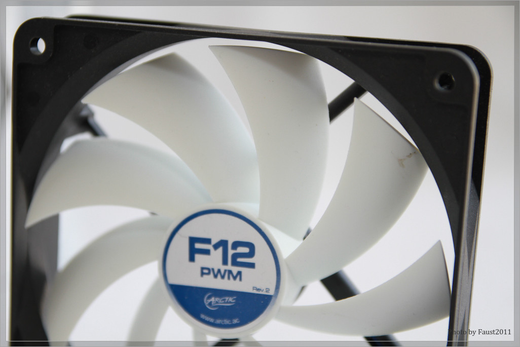

Der Arctic ist hier ein Preis-/Leistungsknaller, da er für ca. 4€ erhältlich ist. Es bestehen zwar keinerlei Entkopplungsmaßnahmen und der Lieferumfang fällt außer vier Schrauben entsprechend dürftig aus, aber die Performance kann sich sehen lassen. Bei 12 Volt und 10% PWM-Signal dreht er mit 450 U/min und ist unhörbar. Bei 20% PWM-Signal steigt jedoch die Drehzahl bereits auf ca. 700 U/min und neben einem Klackern hört man auch ein Luftrauschen.

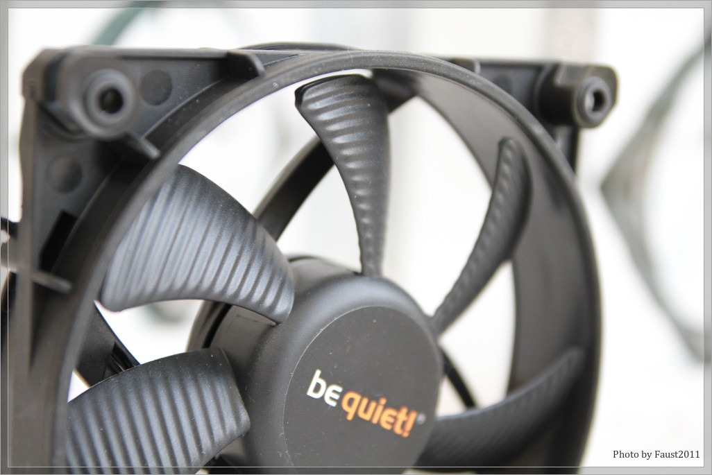

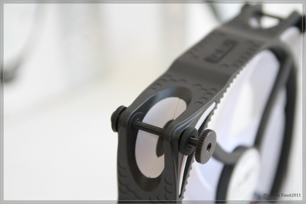

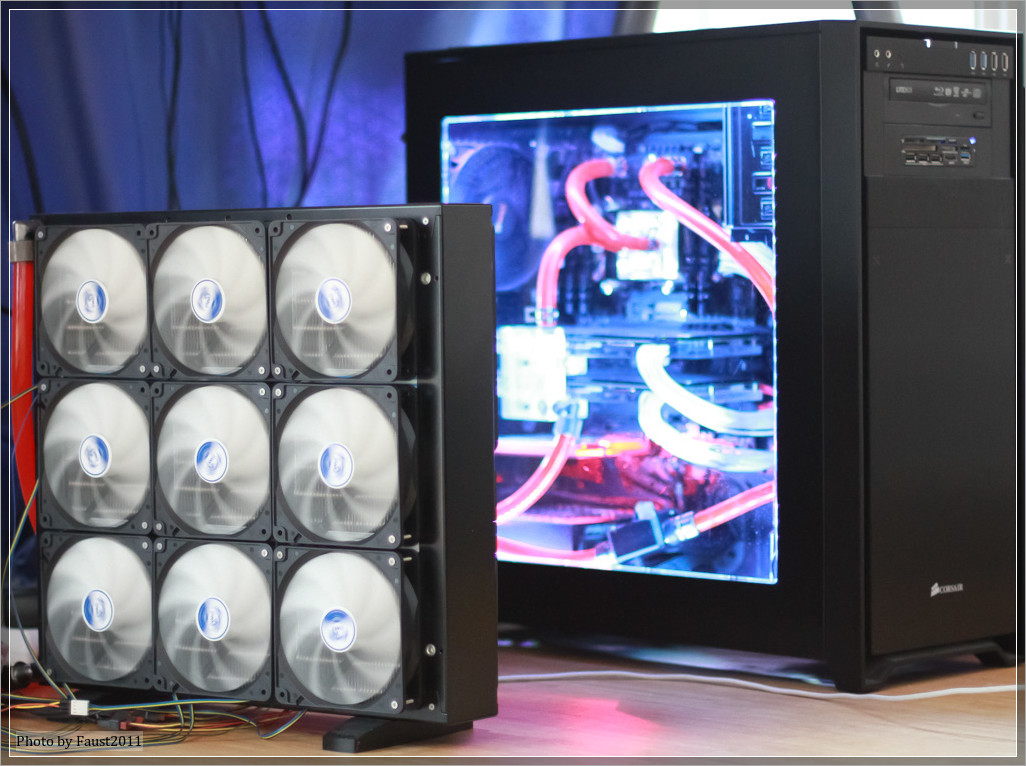

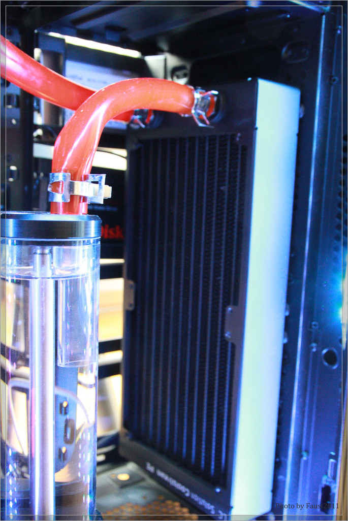

Wie schlägt sich nun der B12 im Praxiseinsatz? Wie im vorherigen Abschnitt gezeigt, ist der B12 derjenige Lüfter, welcher in meinem Testfeld die höchste Umdrehungsgeschwindigkeit zur Erreichung der Wahrnehmungsgrenze aufweist. Da die drei Testsamples, die mir zu Verfügung stehen, für den 360mm Radiator vorgesehen sind und die Hauptarbeit in meinem Wasserkreislauf durch den Mo-Ra3 mit neun Exemplaren des Arctic F12 PWM erfolgt, kann ich keinen direkten Vergleich ziehen. Eventuell ergibt sich in naher Zukunft jedoch die Möglichkeit, alle Lüfter durch eLoops zu ersetzen, und dann kann ich in einem weiteren Review entsprechende Vergleichswerte bieten.
Mein aktuelles Setup des Mo-Ra3 mit den Arctic-Lüftern:

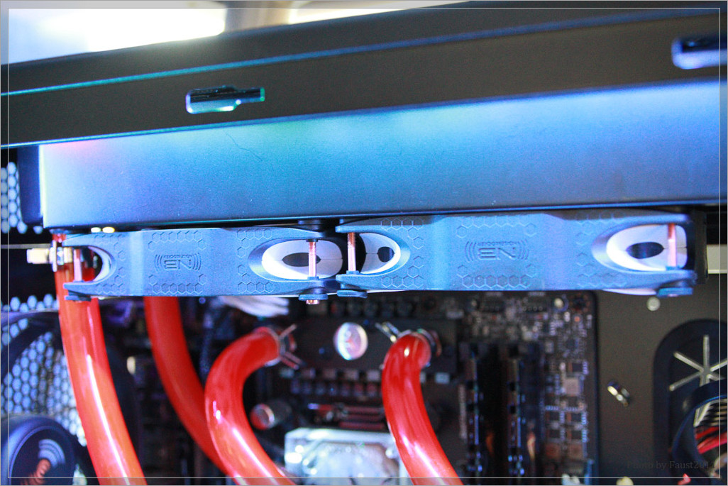

Bei der Montage des B12 auf dem 360mm Radiator habe ich die Erfahrung gemacht, dass der Lüfter bei Verwendung der Entkopplungsgummis für die Schrauben nicht dicht auf dem Radiator aufliegt. Lässt man diese Gummis auf der dem Radiator zugewandten Seite weg, so lässt sich dieser Spalt eliminieren, wodurch keine Luft am Radiator vorbei gehen kann. Auf die Lautstärke hat dies keinen Einfluss, da zwischen Lüfter und Radiator weiterhin die in den Rahmenecken verbauten Gummipuffer für eine Schallentkopplung sorgen. Das folgende Bild zeigt die beiden Montagearten (links mit Entkopplungsgummi, rechts ohne):
