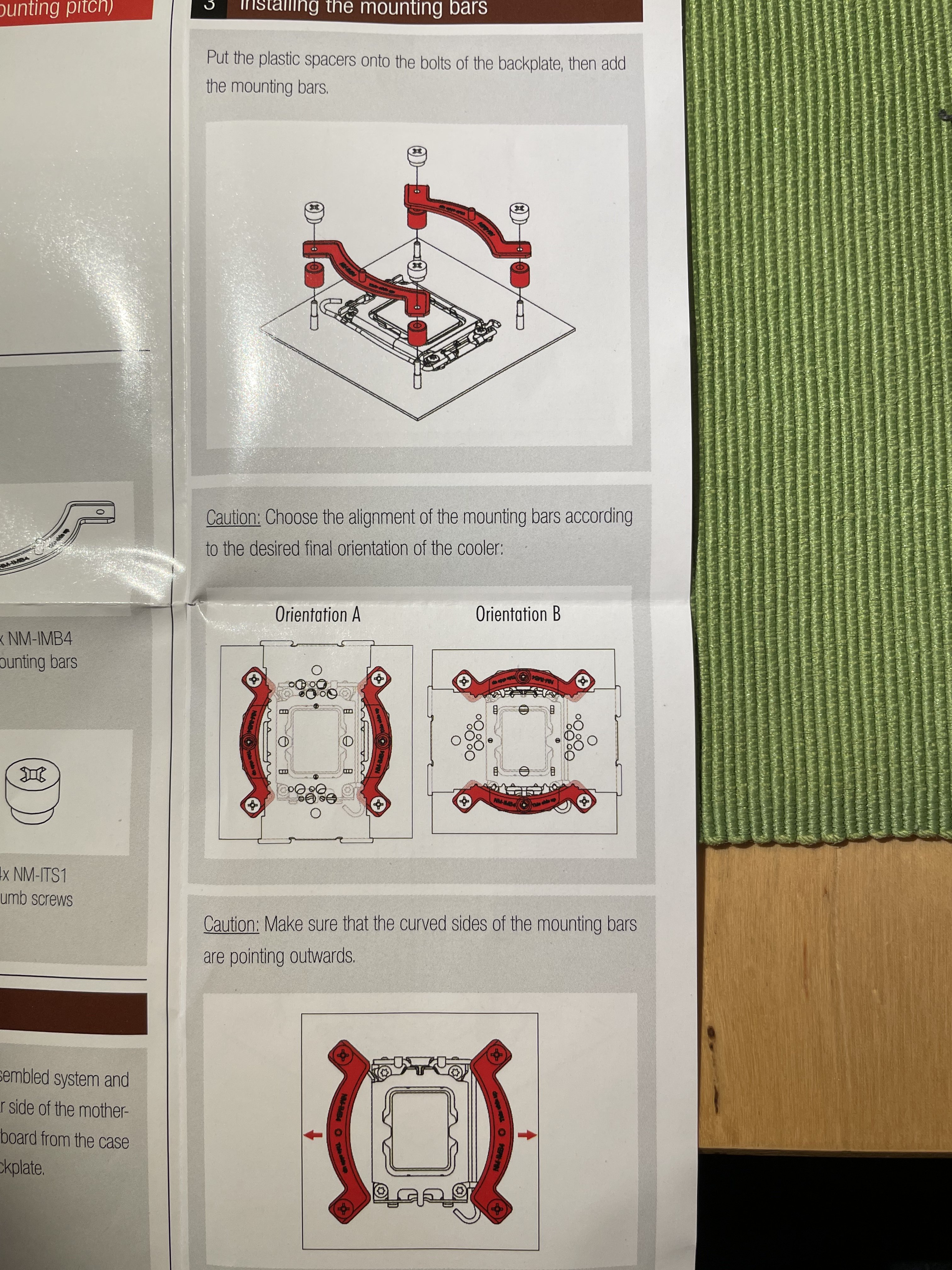

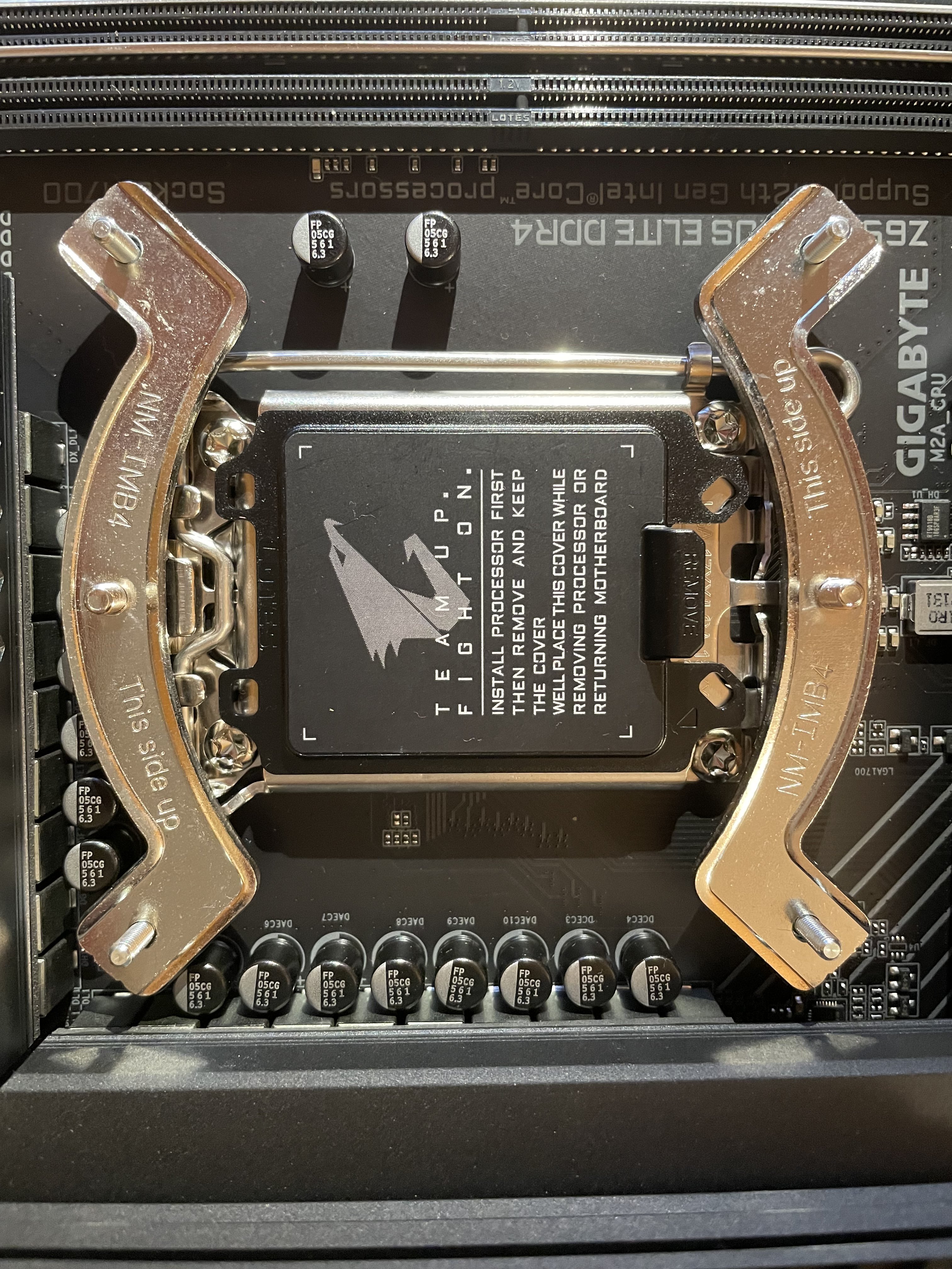

Oder was ist das? Auf jeden Fall liegt der Kühler auf den Teilen Plan auf , da habe ich Angst. Ist aber laut Anleitung so einzubauen oder?
Noktua Umrüst Kit 1700 liegt auf Kondensatoren ?

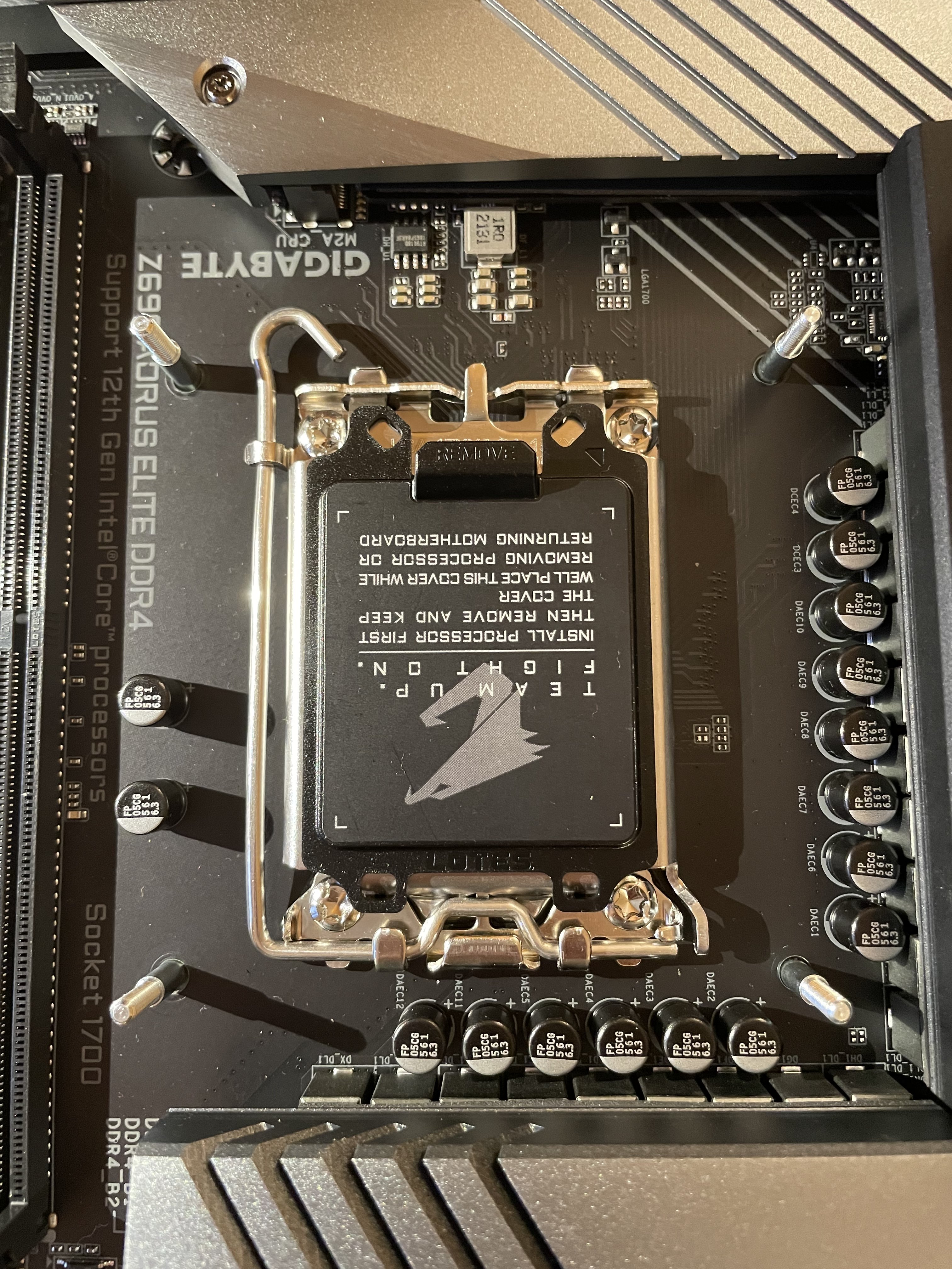

Das ist das Gigabyte Z690 Aorus Elite DDR4?
Laut Noctua sollte das kompatibel sein zum neuen Mounting Kit:
https://ncc.noctua.at/motherboards/model/Gigabyte-Z690-AORUS-ELITE-DDR4-5334

Ich würde einfach ein flaches Wärmeleitpad dazwischen packen.
Ansonsten sind die Kondensatoren ja keine offen stromführenden Teile.
Die Frage ist halt, ob es Druck ausübt.
Du kannst ja mal ein Blatt Papier zwischen legen, das mounting kit festschrauben und schauen ob sich das Blatt noch ohne Aufwand entfernen lässt.
Wenn du jetzt dauerhaft Druck auf die Teile ausüben würdest wäre schon etwas blöd.
Sonst -> wirklich mal den Noktua Support bemühen
