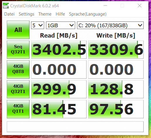

Normal dass keine 4KiB Q8T8 Werte gemessen werden im ChrystalDiskMark?
neo78GE
Jan. 2020
1
ich habe eine SSD EVO 860 mSata 1 TB. Diese spuckt zu meinem Erstaunen beim Crystal Disk Mark aktuell keine Werte mehr bei den 4KiB Q8T8 Werte mehr aus. Die SSD wurde über Samsung Magician bereits "optimiert". Aber dennoch keine Werte bei dem Segment, der Test wird scheinbar schlicht übersprungen...
Irgendeiner einer Idee woran das liegen könnte?
Besten Dank!!
Kann ich mir auch nicht so wirklich erklären. Sonst einfach mal die neueste Version ausprobieren. 7.0.0g ersetzt Q8T8 durch Q32T16.
Damit sind die Werte eh hinfällig, der RAPID Mode prüft alles mögliche nur nicht die SSD -> Lesen/Schreiben: 550/520 MB/s
