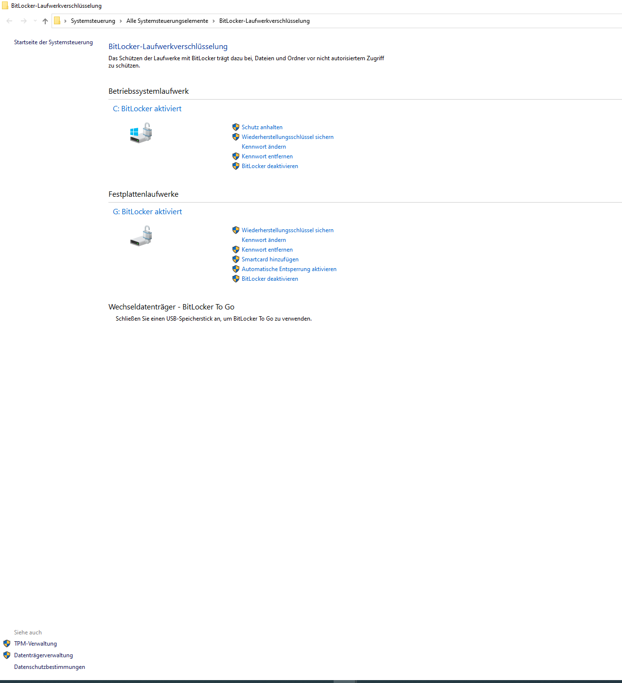

Hallo Grüss euch ,
ich habe ein kleines Problem und zwar , ich habe 4 platten im Rechner ( 2 Systemplatten SSD) und 2 Datenpaltten als HDDS noch .
ich konnte die beiden SSD mit bitlocker verschlüsseln , aber die anderen 2 werden mir nicht angeboten zu verschlüsseln . siehe :
hier auch : bit1.PNG
ich verblöde mich gerade weil ich wirklich überall gesucht habe.
ich wäre auch für die Hilfe Dankbar .
Danke

Vielen Dank für die Antwort ... der Link bringt kaum was , bzw das was drin ist ,hatte ich hinter mir bevor ich die C platte (SSD) verschlüsslen konnte .
Mit veracrypt kann man es auch gaz locker machen , nur ich verstehe nicht warum ich die Normale HDD nicht verschlüsslen kann ( mit botlocker ) . ich habe echt überall gesucht .. !!!
Sollte ich vielleicht das ganze entschlüsslen und nochmal mit veracrypt wiederholen !?
oder wenn einen hier eine Idee hätte , wäre super .

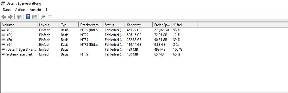

ich habe Die Lösung gefunden , Vielen Dank euch für die Hilfe ...
wenn Interesse besteht , kann ich auch sagen wie usw .....
Gerne ...
es lag daran dass die Anderen Festplatten als Aktiv formatiert , das muss als inaktiv gesetzt werden und dann geht es .
diskpart
list volume
select volume 7 (wenn 7 dein D: oder E: Volume ist)
inactive
select volume 8 (...das zweite Volume)
inactive
exit.
New Starten .
und dann ging alles ...
