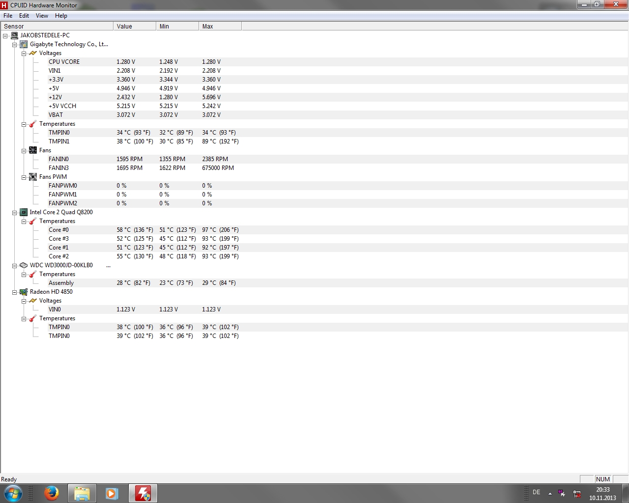

Edit: Temperatur des Northbridgekühlers nach ein bisschen Prime und vorher kurzem "einlaufen" im Idle: 55°C. Dazu noch ein HW Info Screnn, bei dem auch eine der Mainboard Temps sehr hoch ist, der da vorher noch niedriger war: Desktop_2013_11_10_20_33_18_479.jpg

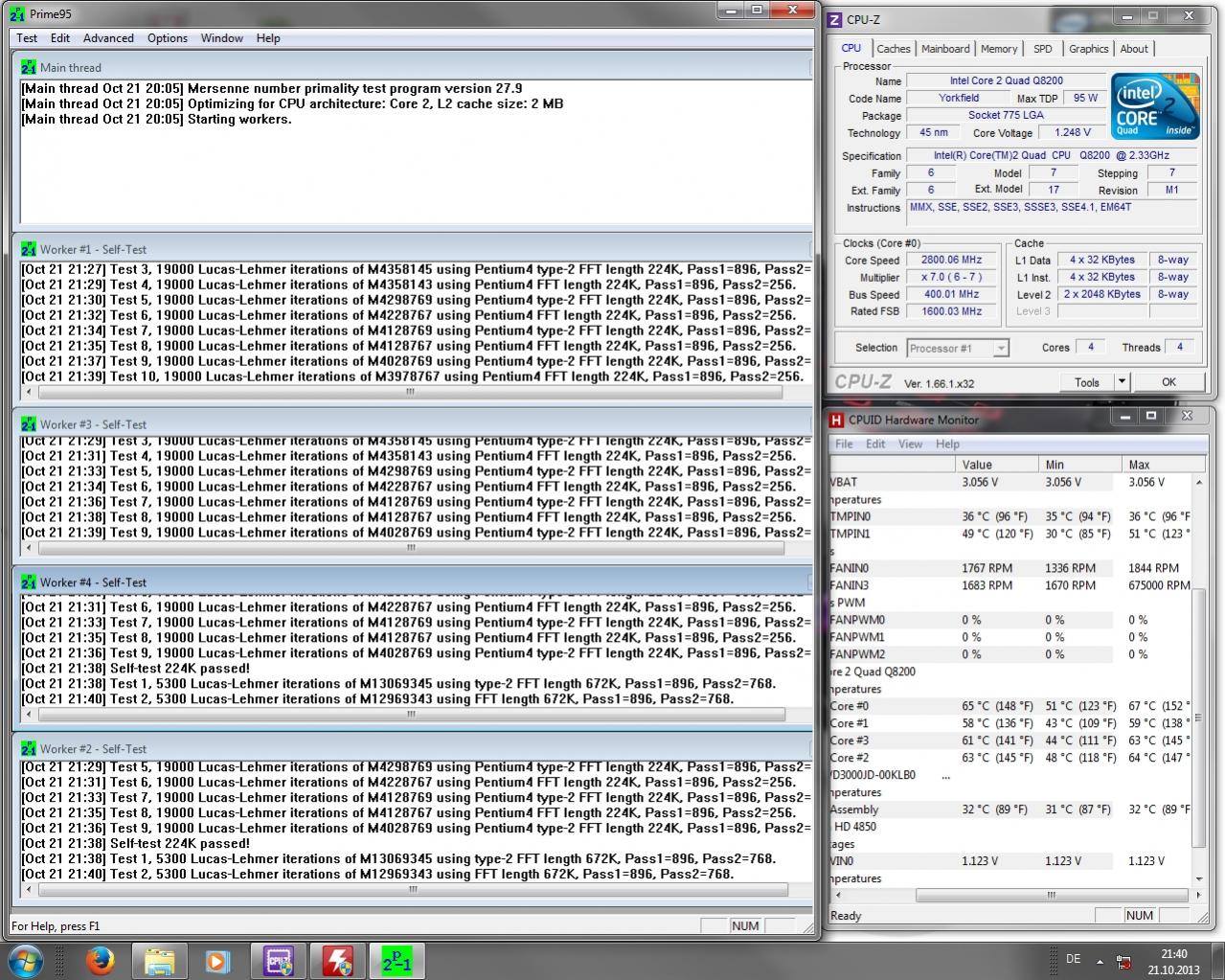

Ich hab noch einen alten Prime Screen gefunden, bei dem diese Temperatur nach 1,5 Stunden Prime nur bei max. 51°C war: Q8200 @2,8GHz Prime.jpg
