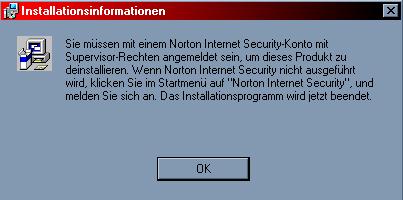

mein Freund hat sich Norton Internet Security 2003 gekauft und installiert.
Die erste Woche ging alles gut bis auf gestern, als er den PC gebootet hat, deaktivierte sich die Firewall / AntiVirus ! Man kann sie nicht aktivieren oder deinstallieren. Ich habe es auch schon mit Windows XP Wiederherstellung probiert, aber alle bringt nicht. Er bringt immer eine Meldund das man keine .... Rechte hat.
Also ich bin mit meinem Latein am Ende :mad: !
Bis auf "format c:" :D
P.S.: Auf dem Pic. seht ihr die Fehler Meldung wenn man es deinstallieren will.

Hier ist nicht ganz auszuschließen, dass er sich einen Trojaner oder Virus eingefangen hat, der diesen ganzen Schlamassel verursacht! Es gibt derartige Schädlinge, die eine Firewall einfach abschalten! Hier hilft nur eine Deinstallation von Norton mittels jv16 Power Tools (anschl. Neustart und löschen der Norton-Ordner einschl. Gemeinsame Dateien/Symantec Shared; jv16 Power Tools nach ungültigen Registryeinträgen suchen lassen und diese löschen!). Nun sollte einer erfolgreichen Neuinstallation von Norton nichts mehr im Wege stehen. Triit der Fehler dann gleich wieder auf, sollte eine komplette Neuinstallation einschl. Formatierung nicht mehr ausgeschlossen werden!
Gehe mal auf "Benutzerkonten" im Norten Internet Security Fenster und überprüfe als was du angemeldet bist oder ob du überhaupt angemeldet bist!
Wenn du nicht angemeldet sein solltest, einfach als Supervisor anmelden und alles sollte wieder funktionieren!

ich hatte das Problem auch mal gehabt. War ein Programmfehler bzw. Absturz während der Installation, hatte also nicht mit einen Virus zu tun. Das Programm kann nur deinstalliert werden, wenn man sich als Supervisor anmeldet (also bei NIS) oder als User mit Supervisor Rechten.
Sollte man sich nicht als Supervisor anmelden können gibt auf der HeimSeite von Symantec ein Tool zur Deinstallation von NIS. Mußt unter Probleme mit NIS nachschauen. Dort findest Du einen Hinweis auf die Entfernung einer fehlerhaften Installation.
