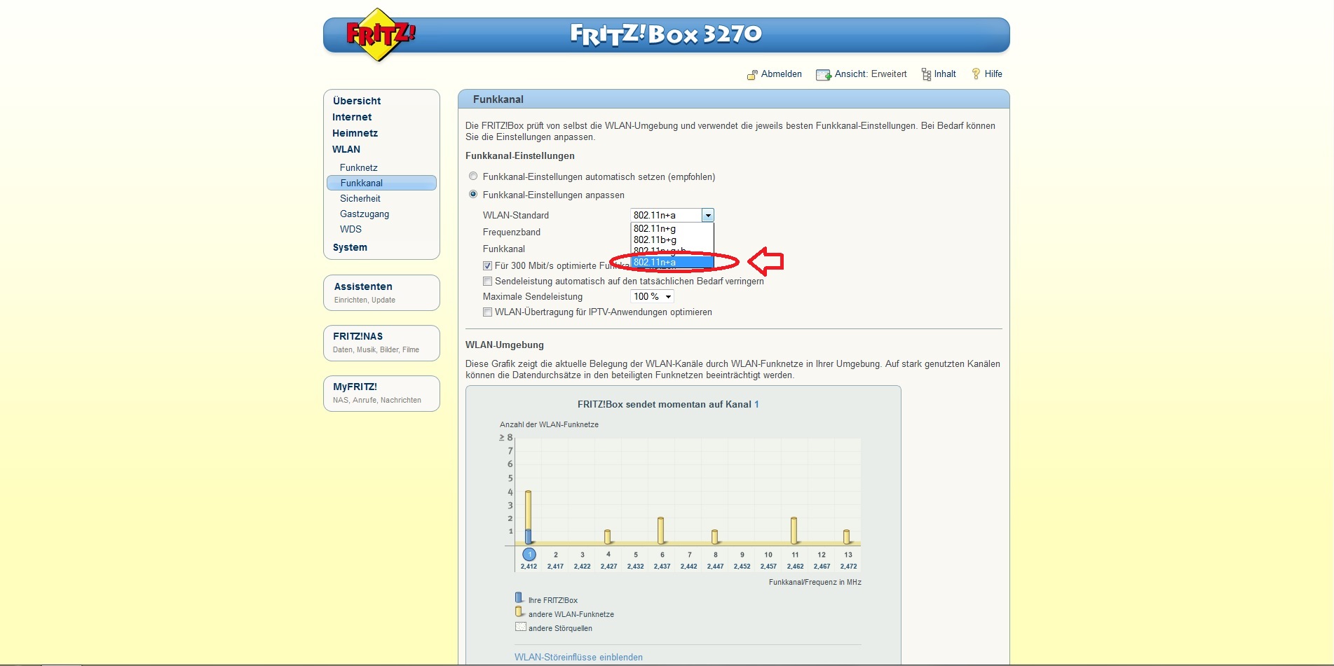

Bei mir hat es geholfen wlan auf 5ghz zu stellen. Hatte die gleichen Probleme mit meinem s4....
also daheim bin ich mit WLAN ac drinn ... das könnte darauf hindeuten, das es mit 2,4ghz probleme geben könnte. kann leider nicht genau sagen obs ausschließlich am 4.4.2 liegt. mir ists erst später aufgefallen, weil das update während den semesterferien kam und ich daher das wlan zu dem zeitpunkt sowieso nur zuhause genutzt hatte, wo es ja einwandfrei geht.
ich habe jetzt mal auf 5 GHz umgestellt und glaube das es jetzt besser ist zumindest konnte ich auf dem Note 3 keinen disconnect mehr feststellen.
