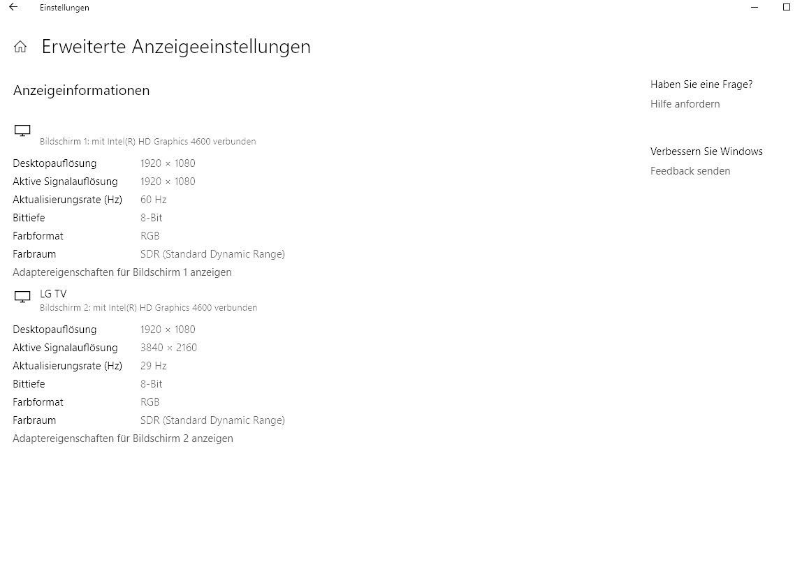

ich mußte mir ein neues Notebook (MSI GS65 (Geforce 1060)) zulegen (da altes Notebook defekt), welches einen 144Hz Bildschirm hat. Daher habe ich die Frequenz auf 60Hz reduziert, so das wenigstens ein Bild auf den Fernseher (LG OLED 55C8LLA) projeziert wird. Das Notebook wird über ein highspeed HDMI 2.1 Kabel von HAMA, an den TV angeschlossen. Jetzt habe ich auf dem TV, immer noch teilweise streifen (Schnee bzw. rauschen) und einen stotternden Ton.

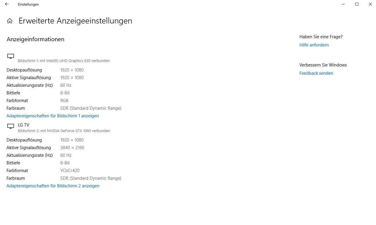

An meinem alten Laptop (MSI GS70 silber Edition) funktionierte alles reibungslos.
Wo liegt jetzt das Problem? evtl. da mein Laptop NUR per HDMI FullHD ausgibt und die aktive Auflösung auf dem TV 4K ist? kann ich per Thunderbold dann den Laptop IRGENDWIE an den TV anschlißen?
oder liegt das Problem woanders? Im Anhang meine Anzeige - Eigenschaften von beiden Geräten.
Bild 1 zeigt den neuen Laptop (bei dem das nicht funktioniert)
Bild 2 zeigt den alten Laptop (hatte ihn nochmal anschalten können, ohne das er abgestürzt ist)

was mir noch aufgefallen war, das bei den intel grafikeinstellungen (desktop -> kontextmenu) auf dem alten NB der TV mit aufgelistet ist, wenn das hdmi kabel angeschlossen ist.
beim neuen NB wird der TV nicht angezeigt, da steht NUR "integrierter bildschirm", also NUR das dispslay des NB. hmm....
desweiteren wird auf meinen 2 bildern, beim alten NB bei beiden Bildschirmen die gleiche Grafikeinheit angegeben und beim neuen NB eben nicht. leider habe ich in der nvidia stystemsteuerung keine "anzeige" einstellungen.
