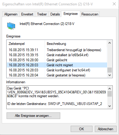

Normalerweise sieht man das auch im Gerätemanager bei Win10 unter in den Geräte-"Eigenschaften" -> "Ereignisse" ob da in letzter Zeit was aktualisiert wurde.
Beispielbild:
https://www.computerbase.de/forum/attachments/2-png.509869/
