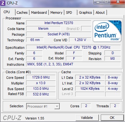

Es geht explizit um ein ASUS X70SE 7S080C
der aktuelle Prozi is nen T2370 mit 1,73GHz.
Meine Frage ist nun, kann man da nen besseren Prozi rein machen und wenn ja, wieviel Sinn/Leistungssteigerung ist zu erwarten?
Welche Prozis können wenn rein und worauf muss man achten? Bsp. wäre gut damit ich mir nen Bild machen kann, was ausschlaggebend wäre um zu wissen, ob der Prozessor ins Notebook passt.
Danke schon mal im vorraus

So, falls es jmd interessiert, das ist die Auskunft von ASUS. hoffen dass das dann auch stimmt.
Sehr geehrter Herr XXX,
danke für ihre Anfrage, laut Specs sind diese CPUs Freigegeben:
Intel ® Core™ 2 Duo Processor T9500/T9300/T8300/T8100 with 6/3MB On-Die L2 Cache. 2.6/2.5/2.4/2.1 GHz. FSB=800MHz. (Socket P, Santa Rosa Refresh)
Intel ® Core™ 2 Duo Processor T7700/T7500 Processor with 4MB On-Die L2 Cache. 2.4/2.2GHz. FSB=800MHz.
Intel ® Core™ 2 Duo Processor T7250 Processor with 2MB On-Die L2 Cache. 2.0GHz. FSB=800MHz.
Intel ® Core™ 2 Duo Processor T5750/T5550/T5450/T5250 Processor with 2MB On-Die L2 Cache. 2.0/1.83/1.66/1.5GHz. FSB=667MHz.
Intel ® Pentium™ Dual Core Processor T2370/T2330/T2310 Processor with 1MB On-Die L2 Cache. 1.73/1.6/1.46GHz. FSB=533MHz.
