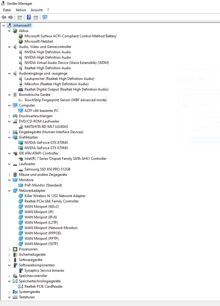

vielleicht screenshot gerätemanager/hwinfo?
weil mit der hardware muß das an sich bussifein laufen.

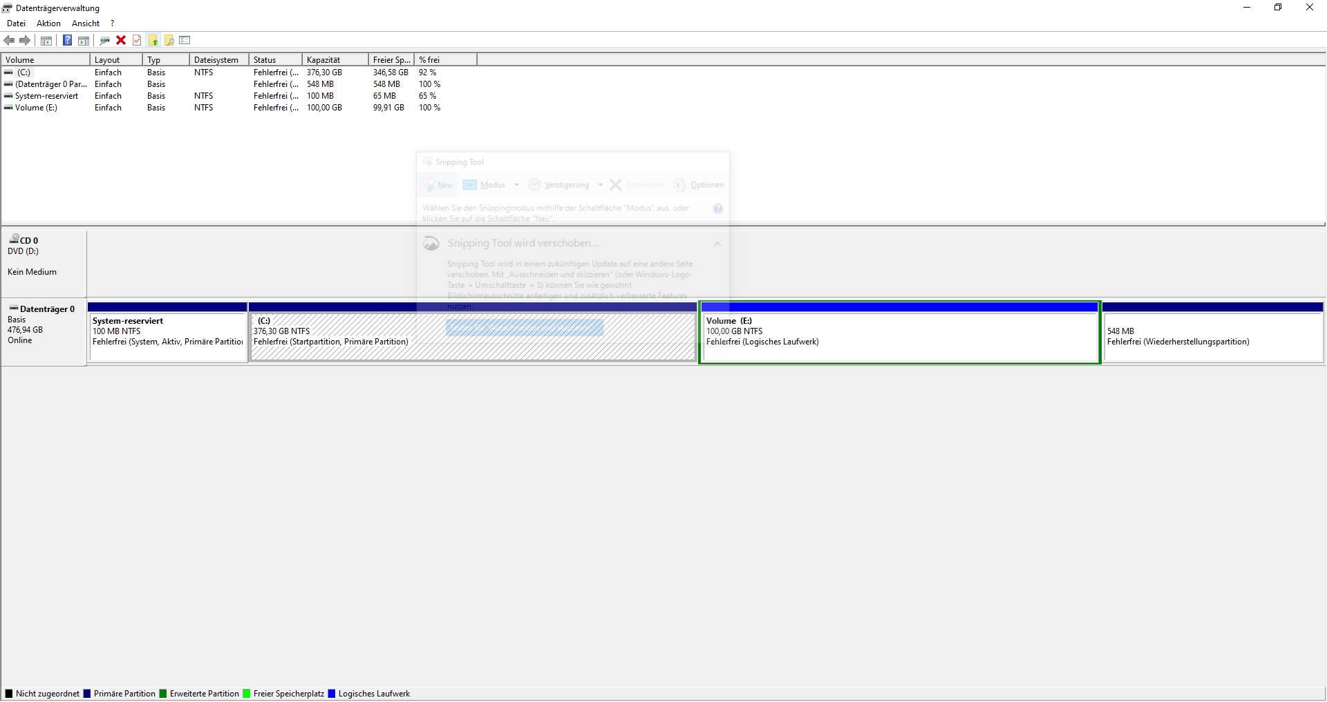

außerdem konnte ich heute mein Laufwerk nicht teilen, ständig hat er mir Fehler gebracht, nach 110Versuch konnte ich eine Partition mit 100GB erstellen und jetzt bringt er wieder Fehler

der gerätemanager ist zwar sauber...
