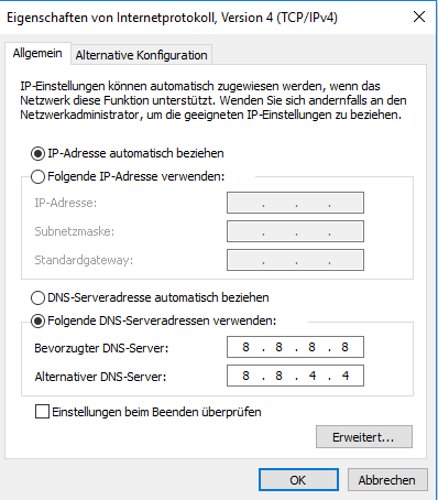

Also hier einmal in bild zu DNS Einstellungen

DNS Einstellungen automatisch bitte.
Dann nochmal schauen ob es eine Besserung gab. Könnte der Fehler sein.

Die programme habe ich durchgeführt alle , den DNS habe ich wieder auf automatisch gestellt , problem besteht weiterhin
