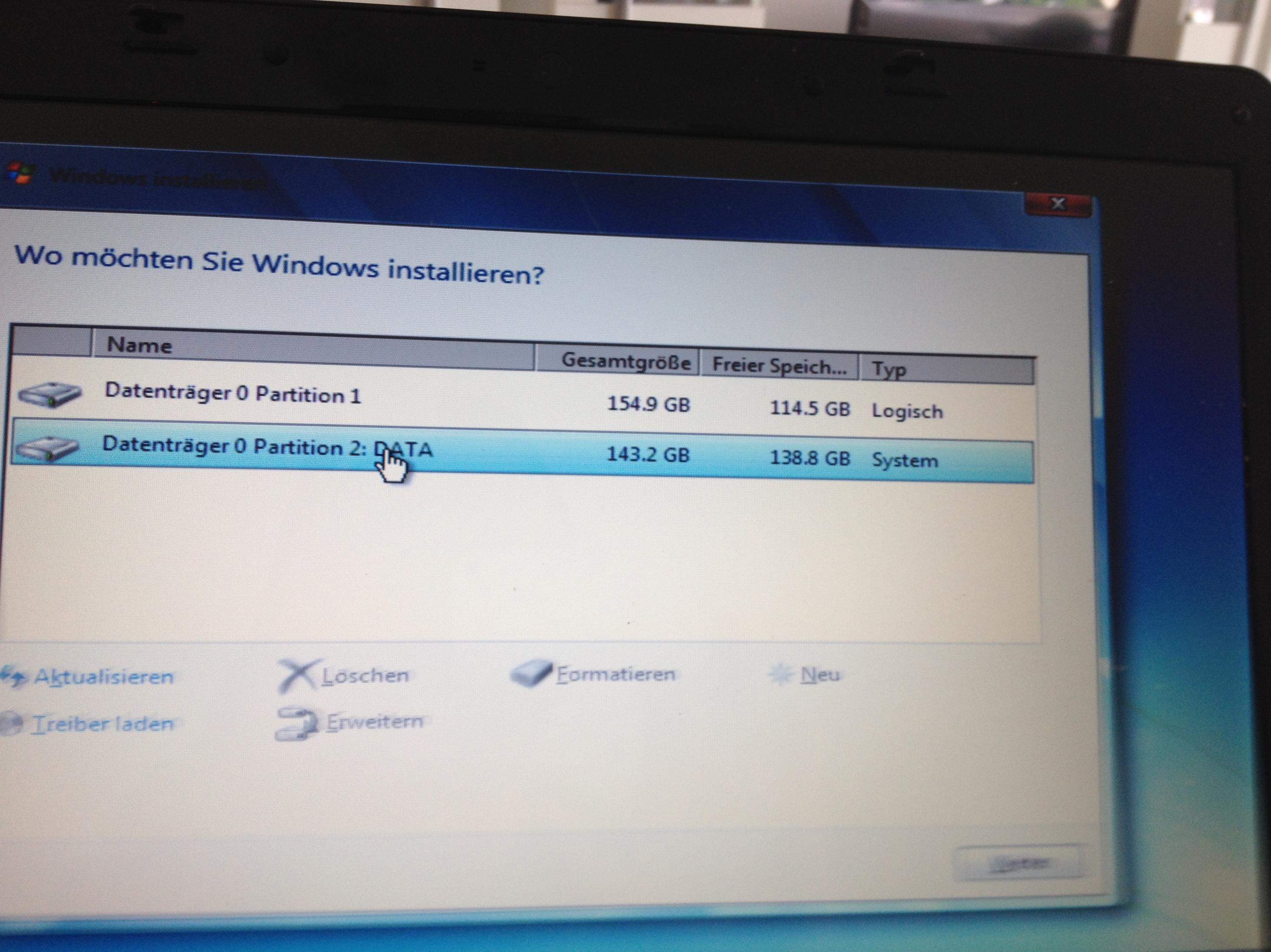

Das deutet auf Festplatten Fehler hin. Hast Du bei der Installation die Festplatte neu formatiert? oder nur drüberinstalliert?
ich denke nur drüber installiert.
bin einfach dem Setup der CD gefolgt. Um zu Formatieren müsste ich ja ins Desktop Menü gelangen oder? wo wir dann beim erst geschilderten Problem wären.
hab mal ein bild zugefügt, formatieren ist grau hinterlegt
http://s7.directupload.net/images/140616/yejdfn2q.jpg
gerade bin ich bis zum letzten Punkt "Installation wird abgeschlossen" gekommen , nur da hing er sich dann auf.

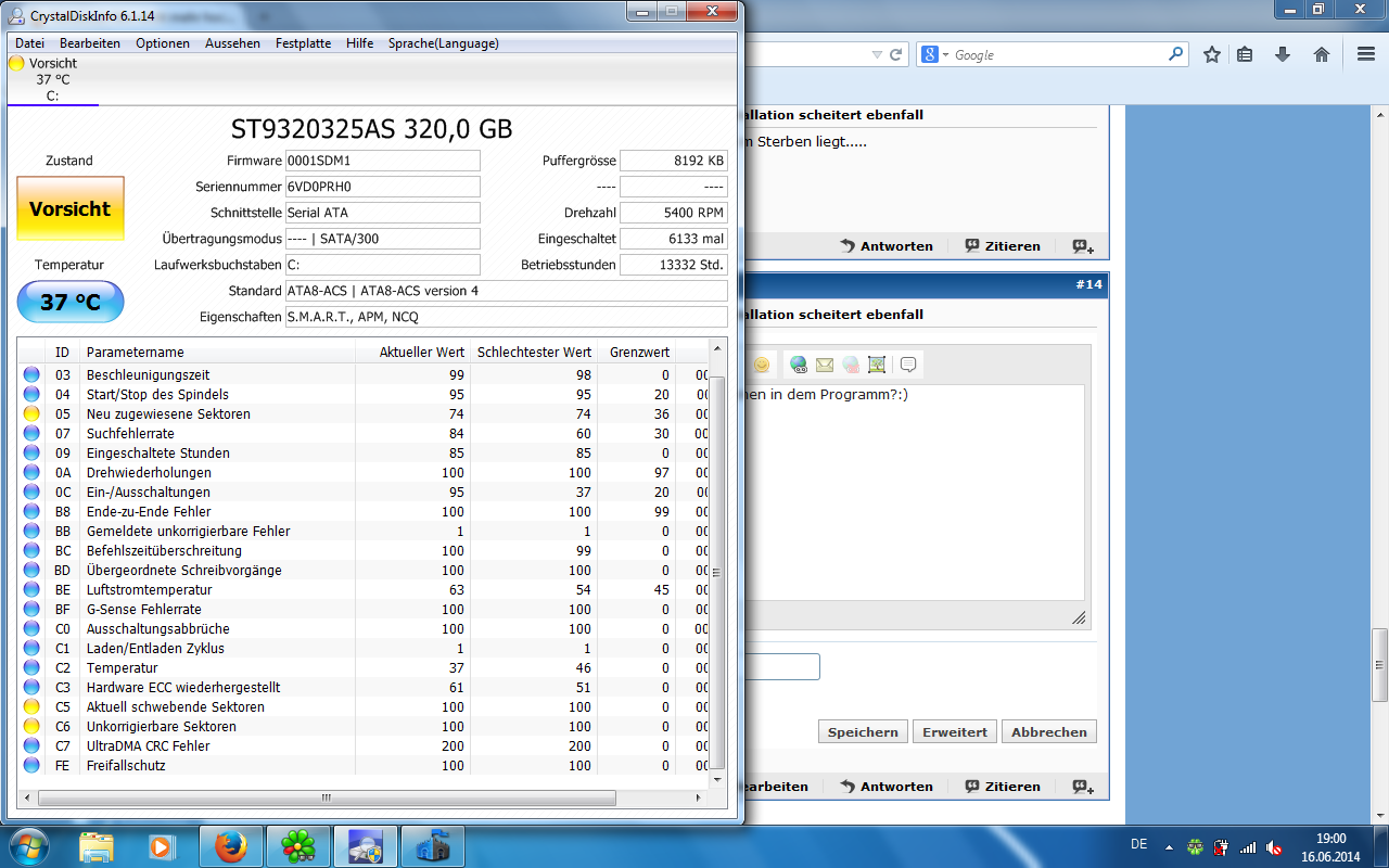

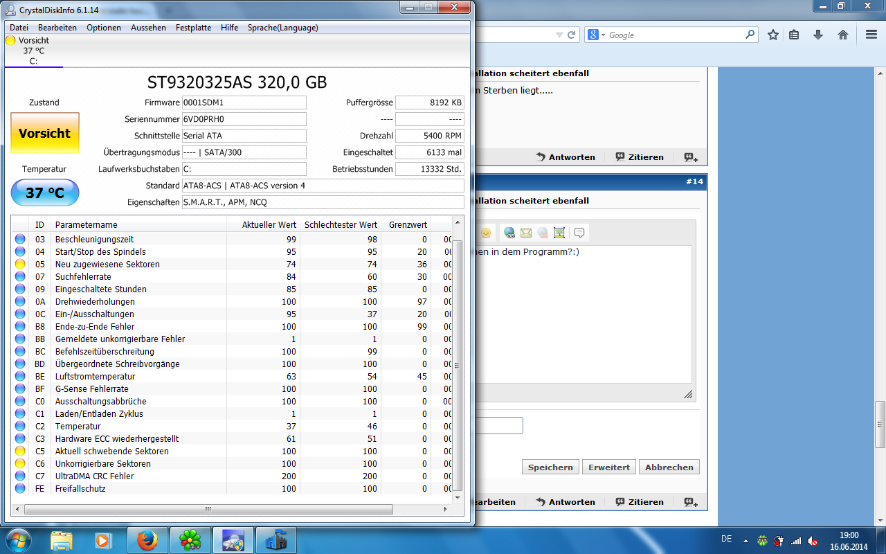

lad dir mal cryistalDiskinfo runter und schau ob die Festplatte im Sterben liegt.....
Ich nutze Microsoft Security Essentials.
Hab ich heruntergeladen. Wie und wo kann ich jetzt was sehen in dem Programm?:)
