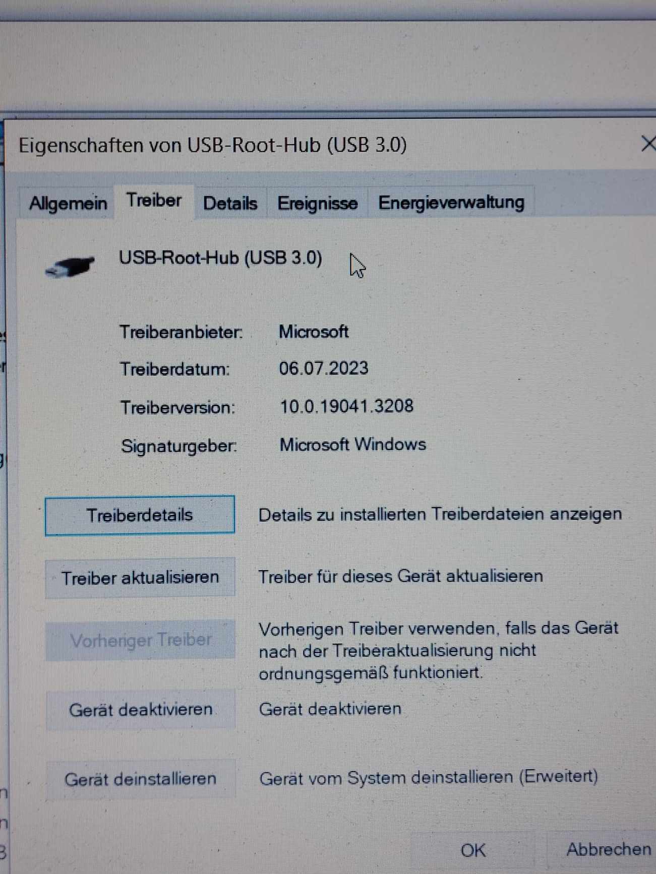

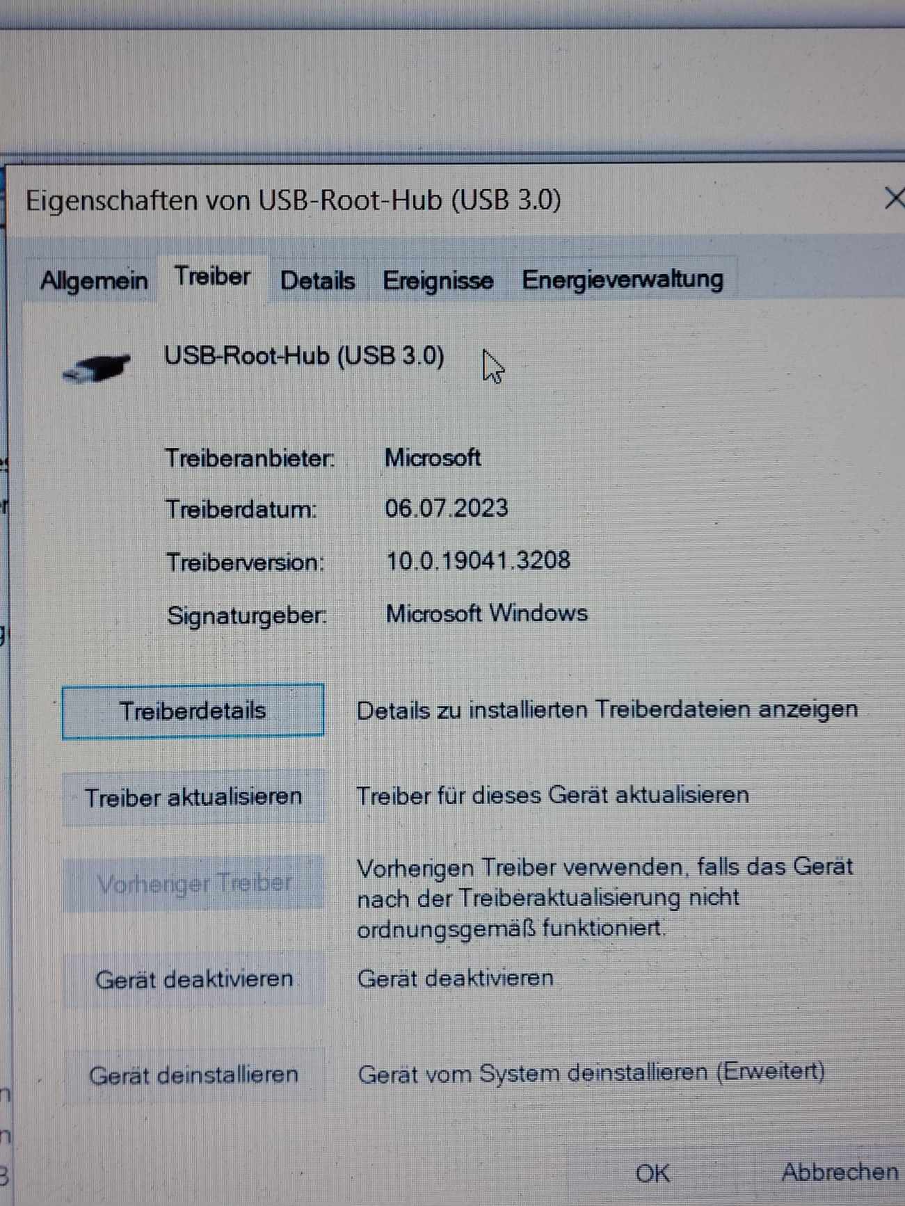

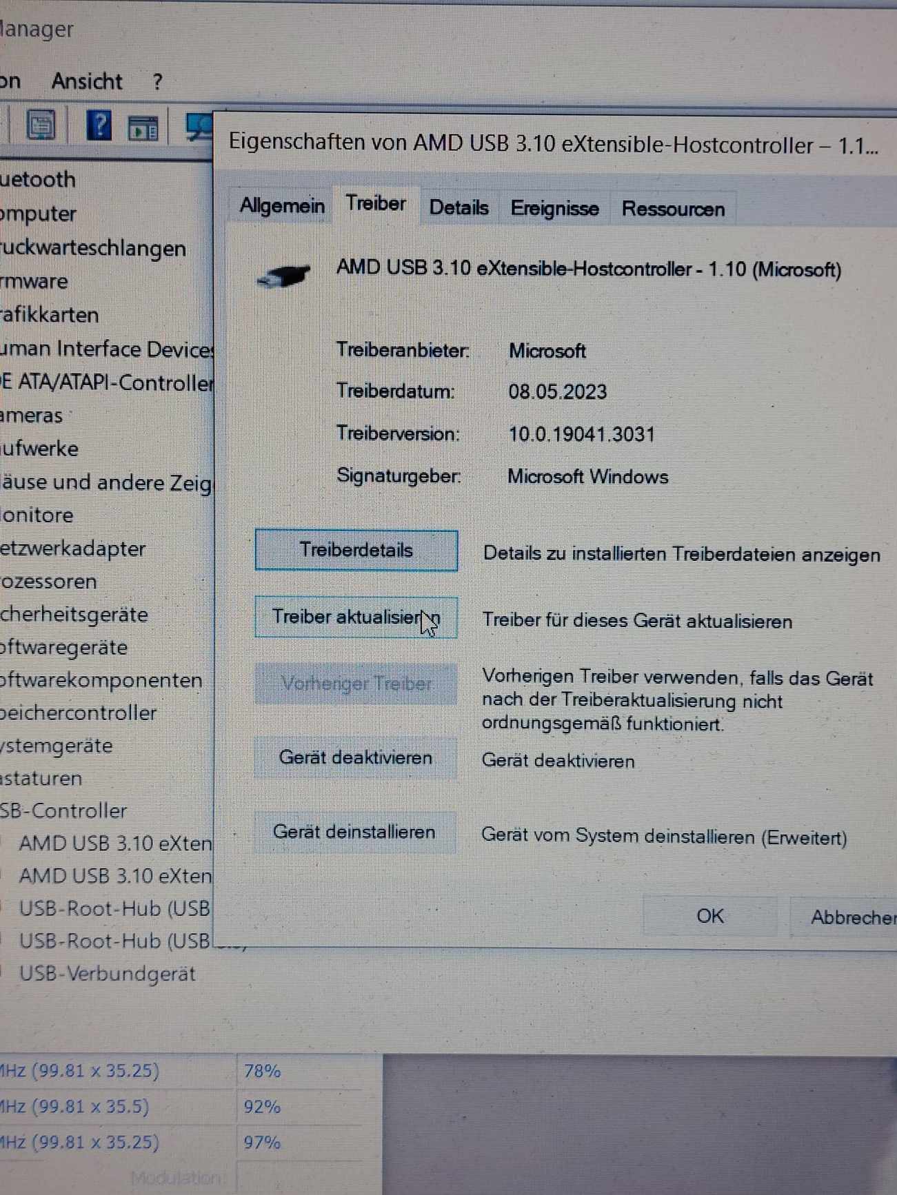

USB-Controller (Hersteller, Modell und deren Treiber-Version) der Notebooks wäre interessant; findest Du im Geräte-Manager.
hier die Screenshots.
Treiber sind auf dem aktuellen Stand.

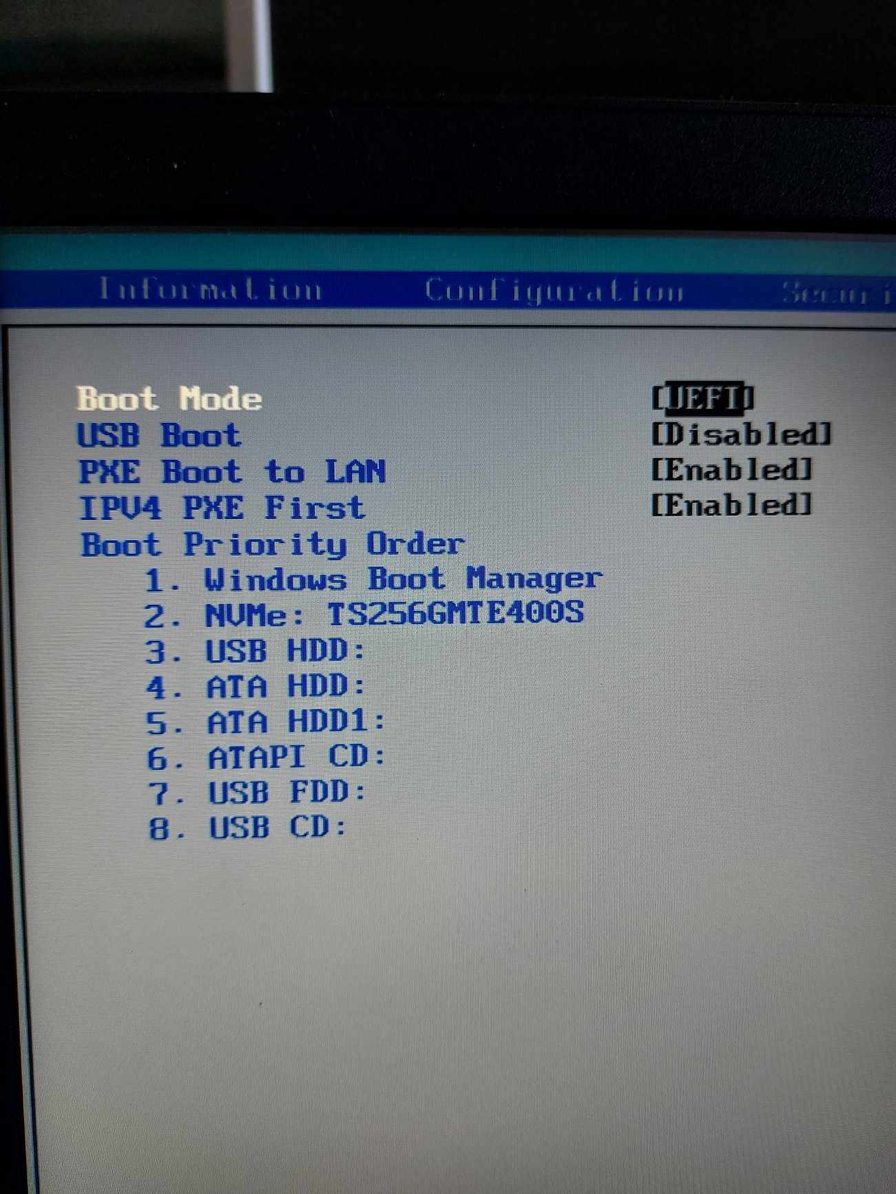

Hab mir dann nochmals die BIOS angesehen, dort war "USB Boot" aktiviert, und "USB HDD" stand an zweiter Stelle, noch vor der NVMe.
Habe die Einstellungen dann so geändert wie auf beilieg. Screenshot abgebildet. Also "USB Boot" deaktiviert, und in der Bootreihenfolge die USB HDD hinte rdie NVMe gereiht.
Tja, gebracht hat das ganze gar nichts, leider. Mit angetecktem LAN/USB Adapter Marke "AmazonBasics" bootet das Notebook trotzdem nicht :-(
Wie gesagt, mit dem Delock Adapter booten alle 3 Notebooks problemlos, ohne daß ich in den BIOS etwas umgestellt hätte.
Daher bestätigt sich meine Annahme, daß dieser Amazon Adapter (bzw. beide von mir eingesetzten) Mist sind :grr:

"Bitte auch PXE Boot deaktivieren."
Mann Mann - DAS war die Lösung! Besten Dank für den wertvollen Tipp.

Wobei natürlich nach wie vor das Interessante daran bleibt: warum stößt sich ausgerechnet der Amazon-Adapter am eingeschalteten PXE-Boot, Adapter anderer Marken jedoch nicht ... ???
Offenbar erkennt das BIOS den LAN Adapter und versucht, darüber zu booten. Bis zum Timeout wartet er, dann wird der normale Boot fortgesetzt. Die anderen USB LAN Adapter scheinen vom BIOS nicht als Netzwerkadapter erkannt zu werden, und PXE Boot wird überprungen.
