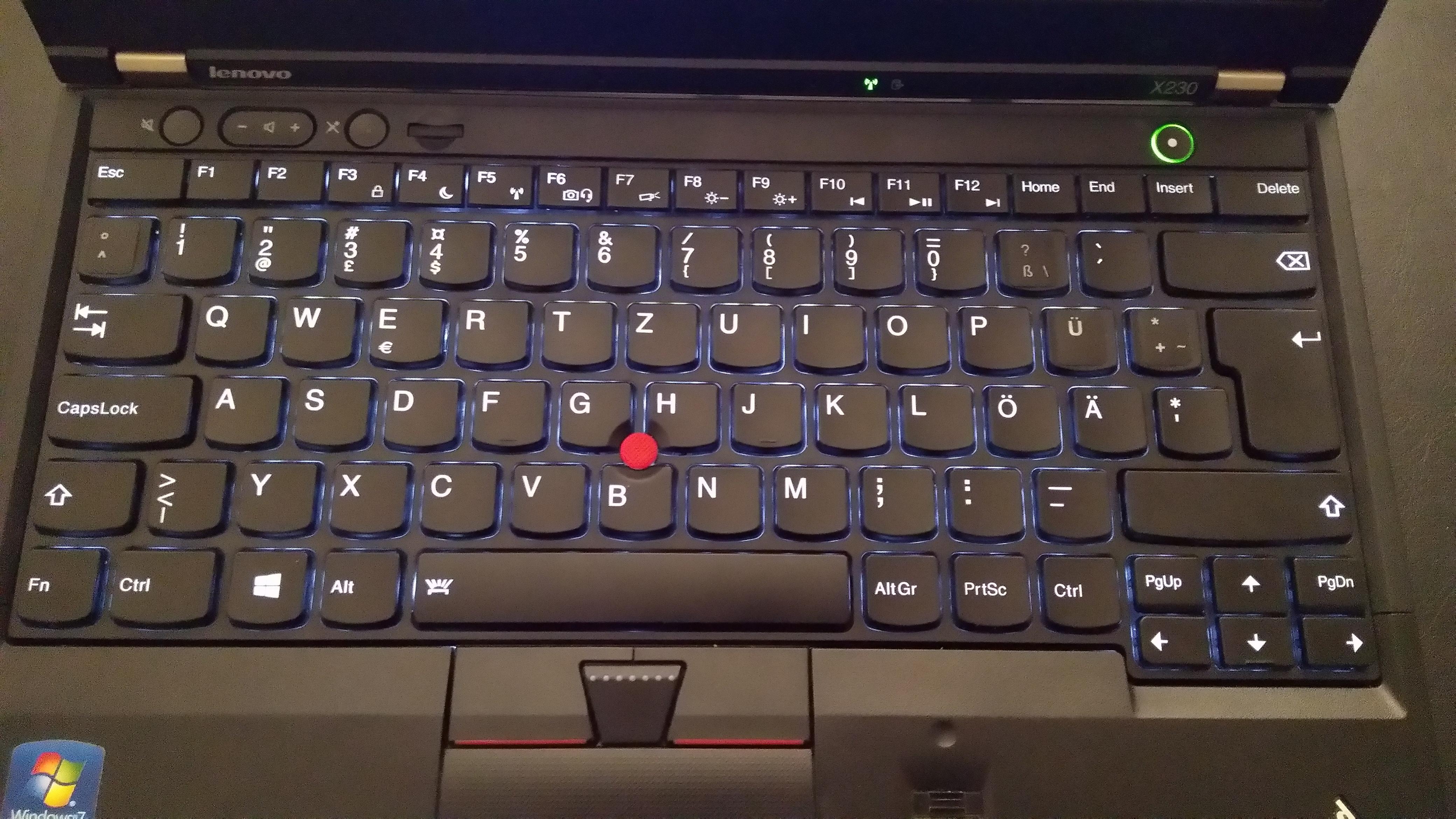

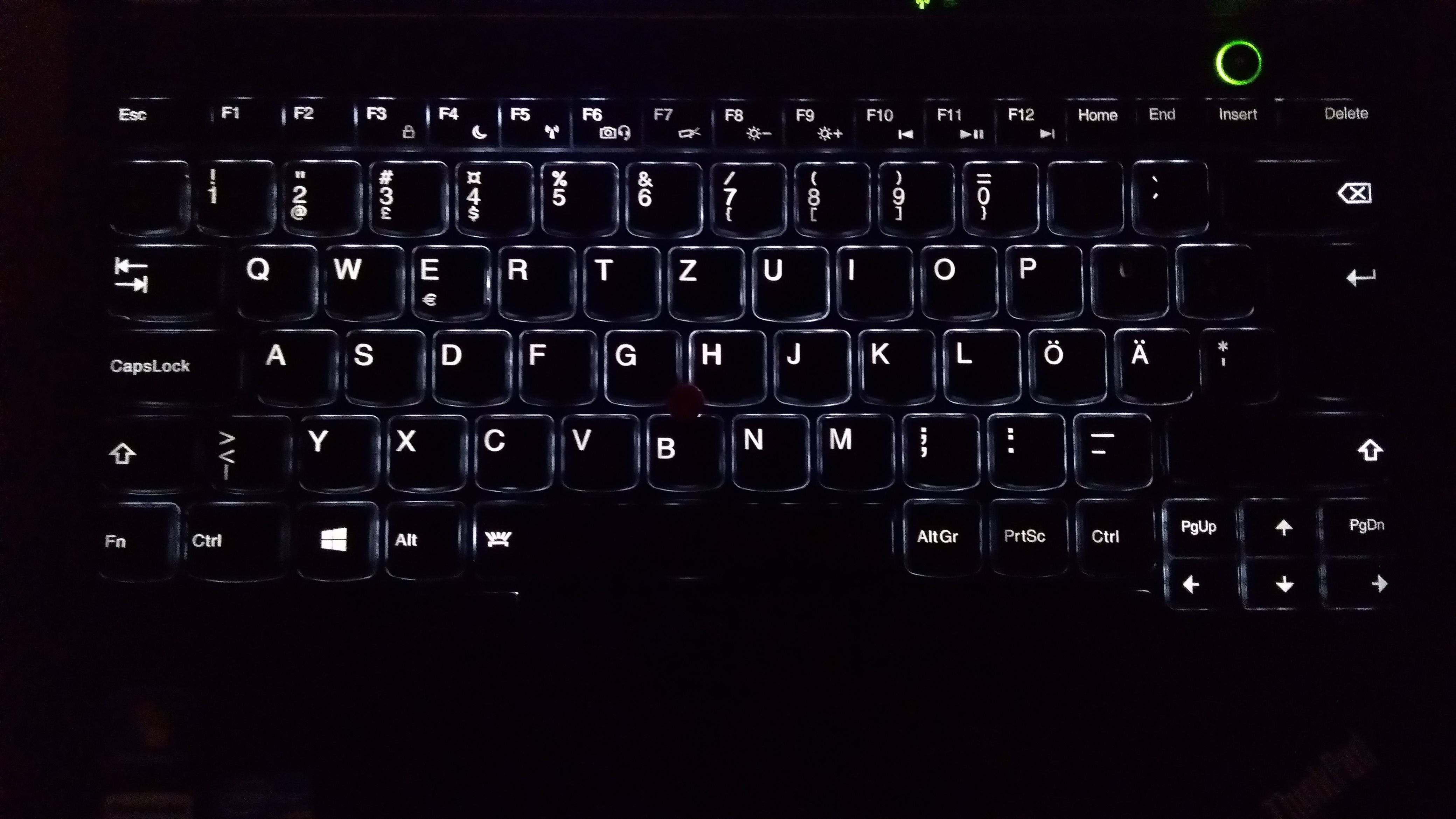

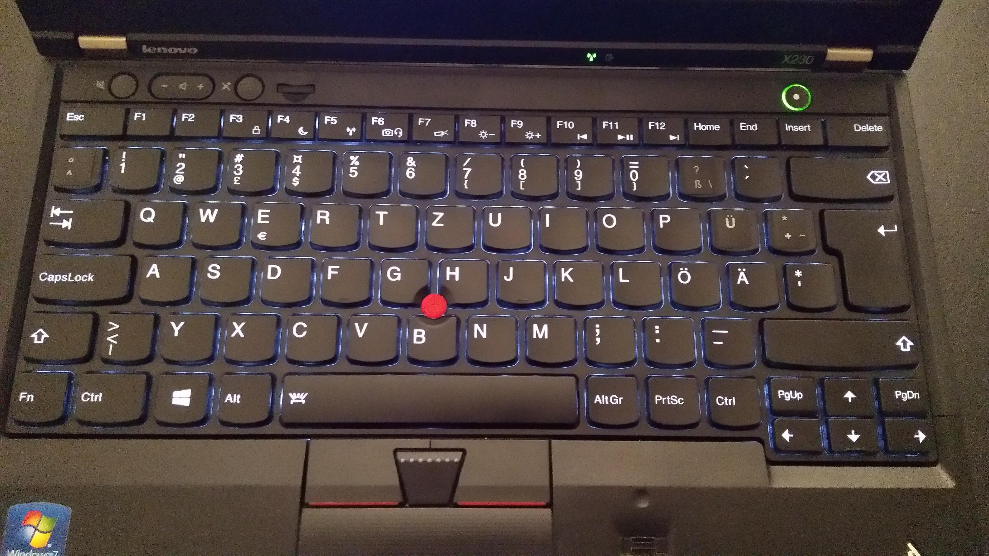

Ich habe hier 2 x230, einmal mit einer beleuchteten Tastatur mit Aufklebern und eine Renew Tastatur ( geauft für meine Freundin, momentan auf dem Weg nach Zürich, Bilder folgen dann am Montag falls notwendig).
Wie du hier siehst hat meine Tastatur Aufkleber an den ^ü+ß-Tasten, durch diese leuchtet die Tastaturbeleuchtung natürlich nicht umbedingt stark durch. Ansonsten ist die Originaltastatur halt sehr glatt während die Renew Tastatur VIEL rauher ist. Die ReNew ist auch leicht glänzend, als ob man sie mit Klarlack überzogen hat und nicht matt wie die Originale.

Die Renew-Tastatur hab ich in meinem, mich störts nicht. Die Beleuchtung nutze ich kaum, da ich blind tippe, aber es stimmt, dass man weniger erkennt als auf einer originalen Tastatur.
Heut abend kann ich auch noch ein Foto nachreichen :)

@Tenferenzu: Vielen Dank für deinen Beitrag. Jetzt kann ich mir schon konkreter vorstellen, was der Unterschied zwischen Renew und Original ist.
Aus deinen Bildern kann ich entnehmen, dass die Beleuchtung doch durch die Buchstaben leuchten, entgegen der Behauptung aus dem Thinkpad-Forum.

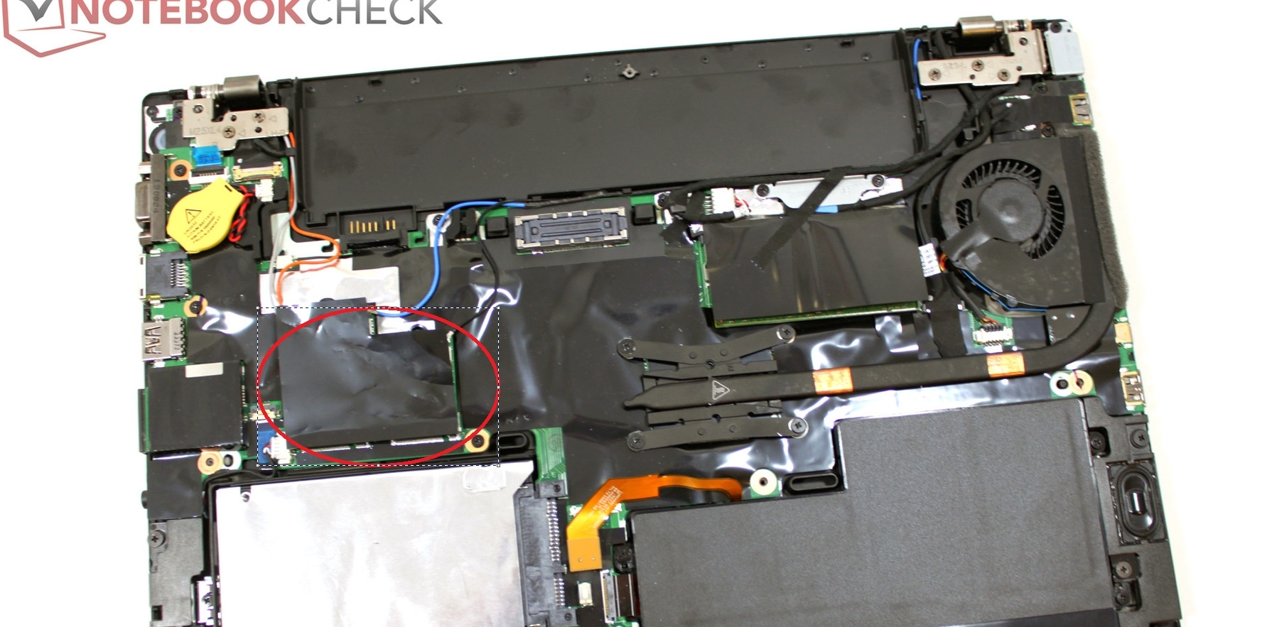

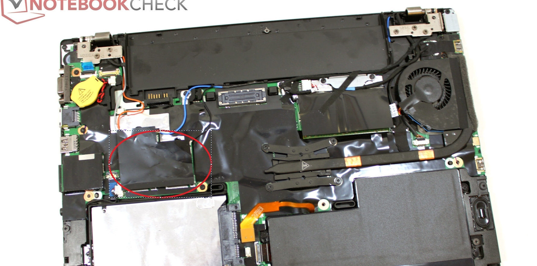

Ich habe auf einigen Seiten gelesen, dass der WWAN an einem M.2-Slot angeschlossen ist. Könnte man dieses Modul nicht ausbauen und durch die SSD ersetzen? Dann könnte ich den 2.5"-Slot mit der HDD bestücken.
Das ist aber wahrscheinlich in der Theorie einfacher als in der Praxis.

Ich zitiere hier mal das Thinkwiki zum T440s:
"Aufrüstbarkeit: Die 2.5" HDD/SSD lässt sich durch jede beliebige andere 2.5" HDD/SSD der Bauhöhen 7 oder 9,5 mm austauschen. Der zweite M.2 Slot lässt sich mit jeder beliebigen 42mm M.2 SSD bestücken"
Jene SSD musst du halt nochmal extra kaufen. Der Einbau ist genau so einfach/ schwer wie der Einbau der 2,5"-Platte, sobald du die untere Wanne des Gerätes abnimmst (sind ein paar Schrauben und Plastikclips) findest du die m.2-Slots hier:7d77f7df6dfd7431cc1c26bdca28d015.jpg
