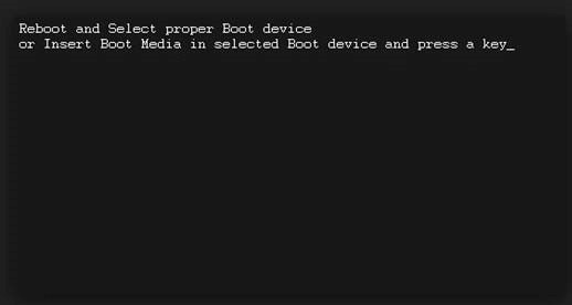

seit einiger Zeit geht auf einmal mal das Laptop aus und bei einem Neustart lande ich dann oft im Bios und das kann ich dann gerne mal 10 mal schließen, ich komme dann oft wieder da hin. Oft hilft dann einfach mal eine Zeit das Laptop auszulassen.
Gestern hatte ich es auch so, das immer das kam
Irgendwann ging das Laptop dann wieder. War dann so genervt und habe einfach Windows 10 komplett neu installiert. Brachte aber auch keine Verbesserung. Als ich alles eingerichtet hatte und alle Updates gemacht hatte, ging das Laptop wieder aus und ich landetet im Bios. Dauerte diesmal aber nur kurz, bis das Laptop wieder normal hoch fuhr. Muss also irgendwas an der Hardware sein.

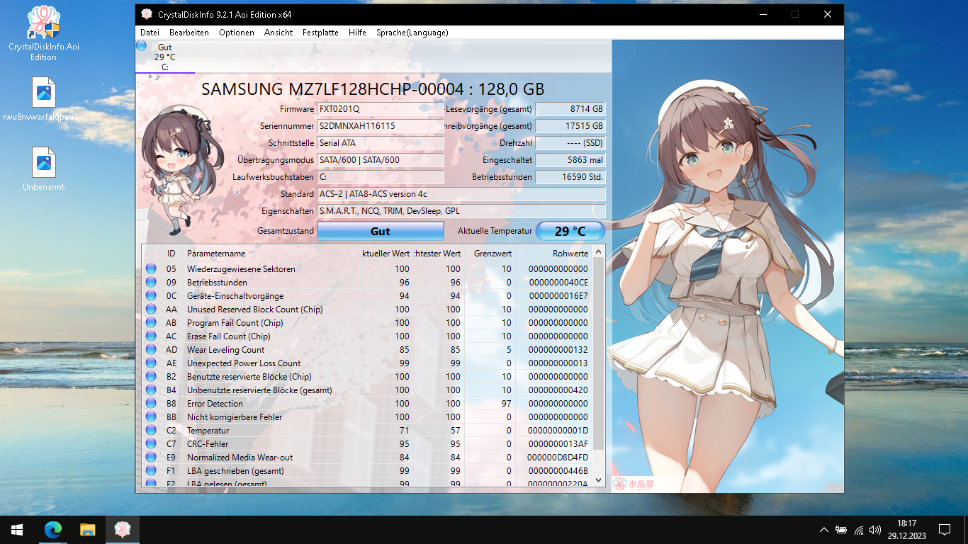

eher dein Datenträger wird nicht mehr gefunden.
prüfe diesen mit Crystal Disk Info.

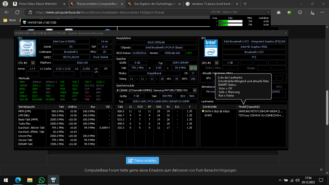

ansonsten kann es leider viel sein, on Wackelkontakt bis defekte Lötstelle. Weiter testen und eingrenzen
Aufschrauben und mal neu einsetzen, ggf, ist einfach fach die Steckverbindung "lose", hatte ich zumindest schon einmal. Alternativ könnte man bei einer 128GB Platte auch einfach mal tauschen.

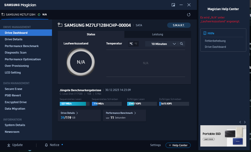

  • Defekte SSD >>>> Bitte mal einmal die original Samsung SSD Software benutzen und dort ein Healthcheck machen.

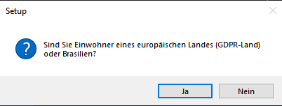

Habe mal die Samsung App installiert
Da habe ich als Europäer aber nochmal glück gehabt. Gibt es einen Grund warum Samsung das einen fragt?
Was soll mir die App jetzt sagen? Zustand weiß er nicht, Benchmark war ok.
