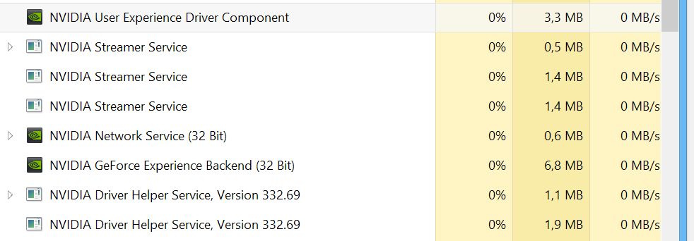

Laut dem Task-Manager/Dienste wird der Nvidia Display Driver Service ausgeführt
Unter Prozesse ist das zu finden:

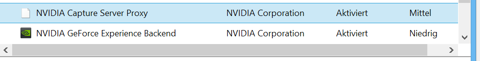

Und unter Autostart das hier:
Ich denke also, dass die Treiber geladen sind.
