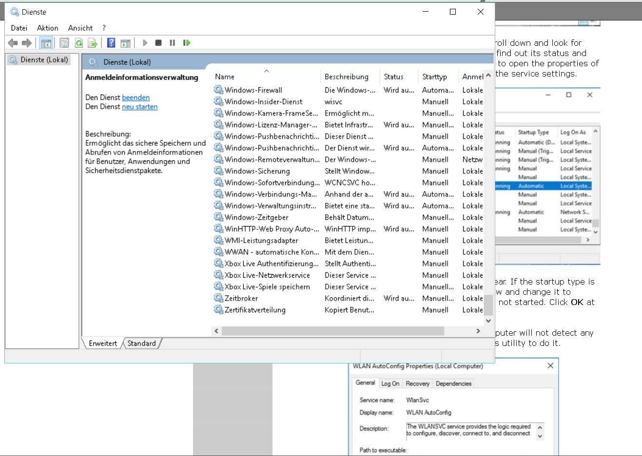

3. Diesen Punkt hab ich bis heute nie gebraucht und mich nie mit auseinader gesetzt weil ich kein freund vom WLAN bin betreibe alle Geräte via LAN und hab auch Beruflich mit WLAN nichts am Hut und auch nie gehabt.
4. Schau ich gleich mal drüber. <- KEINE AutoKonfig installiert/hinterlegt. ->

Punkt 2 - 5 Abgearbeitet. WLAN Konfig nach installiert über ne Batch datei wird nun aufgeführt steht auf Automatisch allerdings hat das keine veränderung gebracht nur das jetzt nicht mehr steht "kann keine verbindung zu dem Netzwerk aufbauen" läd er nun ewig aber passieren tut nichts.
