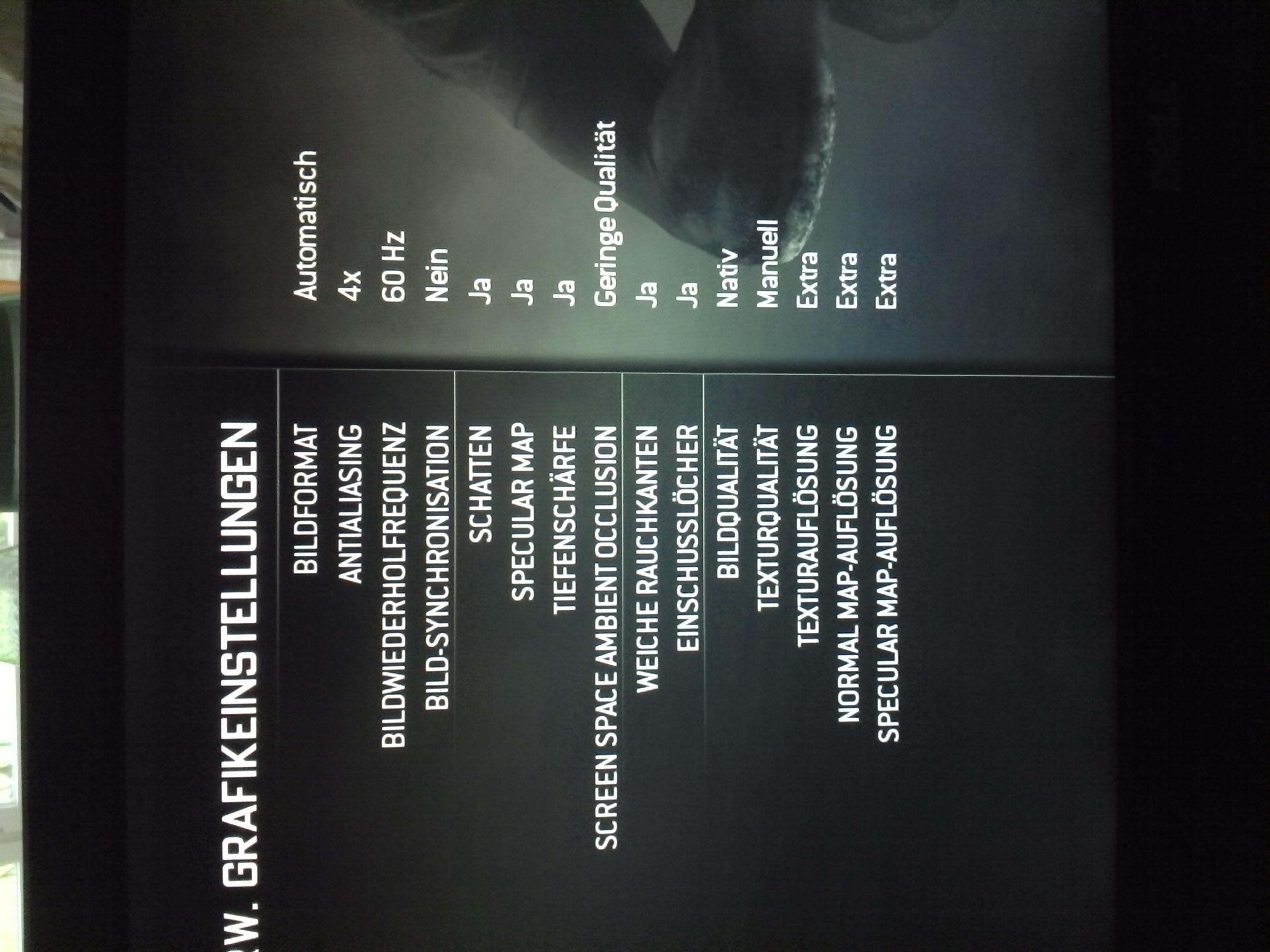

einstellungen:
ich befürchte es liegt einfach an der kombi cpu/gpu.
es geht einfach nicht mehr, außer details runterdrehen.
