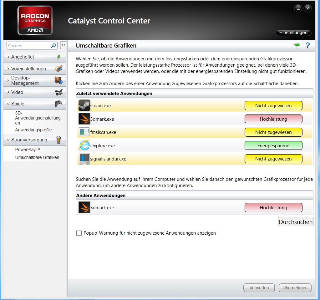

wenn ich zum beispiel firefox auf höchstleistung stelle (in der grafikumschaltung), dann wird mit im OpenHardwaremonitor die Grafikkarte mit Takt und Spannung usw. angezeigt.
also sie läuft
nun wollte ich aber sleeping dogs mal testen
alles installiert
grafikeinstellungen alle komplett runter, bis auf die auflösung die bei 1920*1080 bleibt, und mal den benchmark gestartet
frames waren sehr tief, im mittel so bei 12FPS und beim ergebnis wurde die HD4000 angezeigt
nachgeschaut und gesehen, dass ich vergessen hatte, die sleeping dogs exe mit höchstleistung einzutragen
gesagt getan
aber es ergab sich keine besserung. und im ergebnis stand wieder die HD 4000 drin

Eingentlich sollte man im CCC die Grafikkarte einem bestimmten Spiel/Software zuweisen können.
genau das hab ich ja gemacht :(
und trotzdem wird da die HD 4000 angezeigt

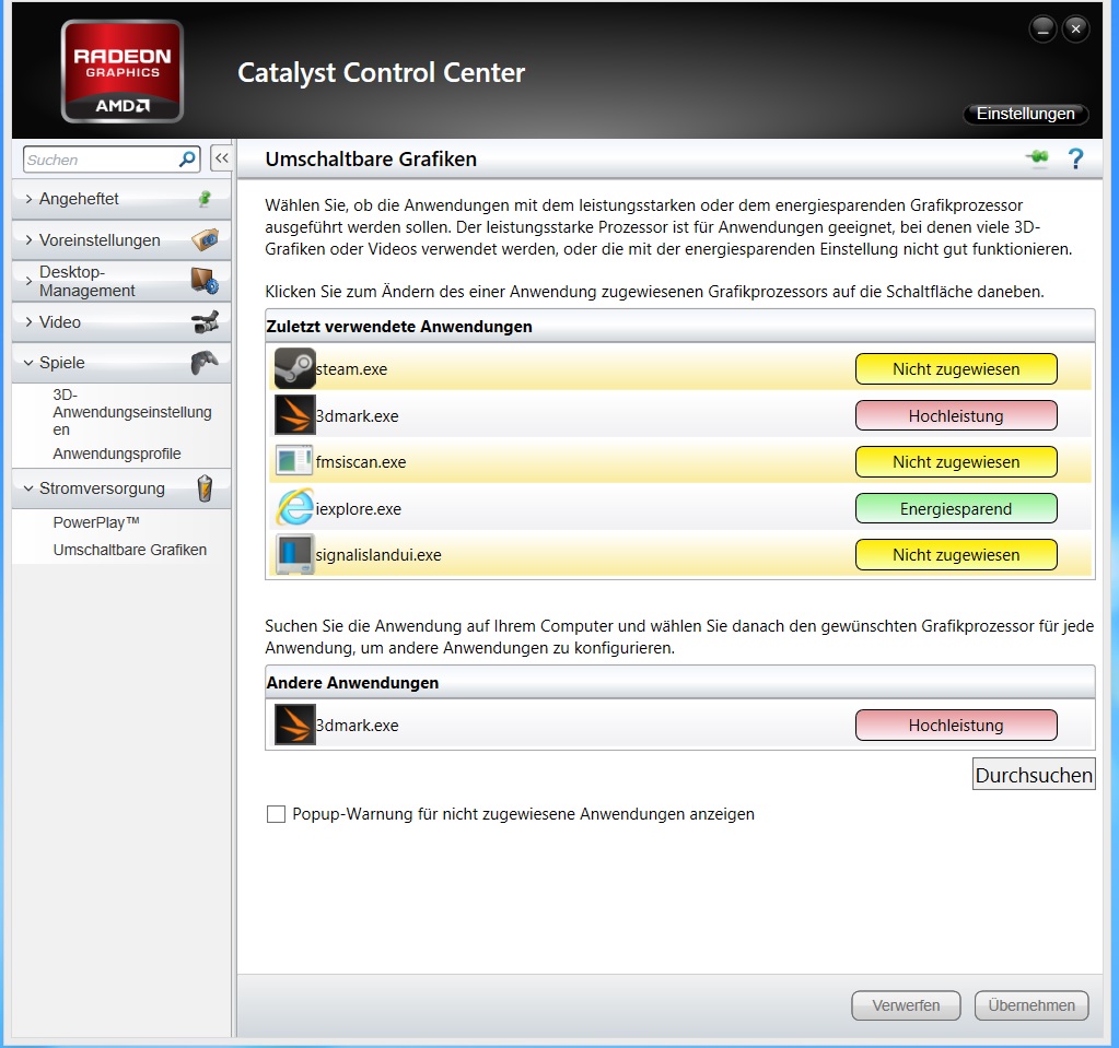

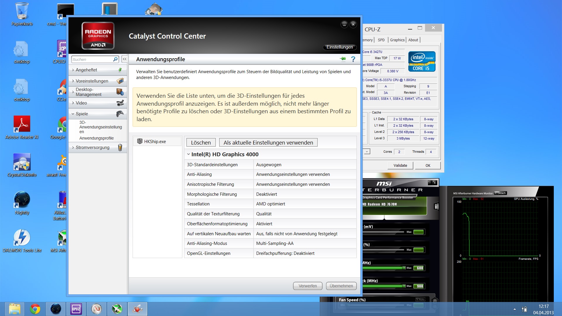

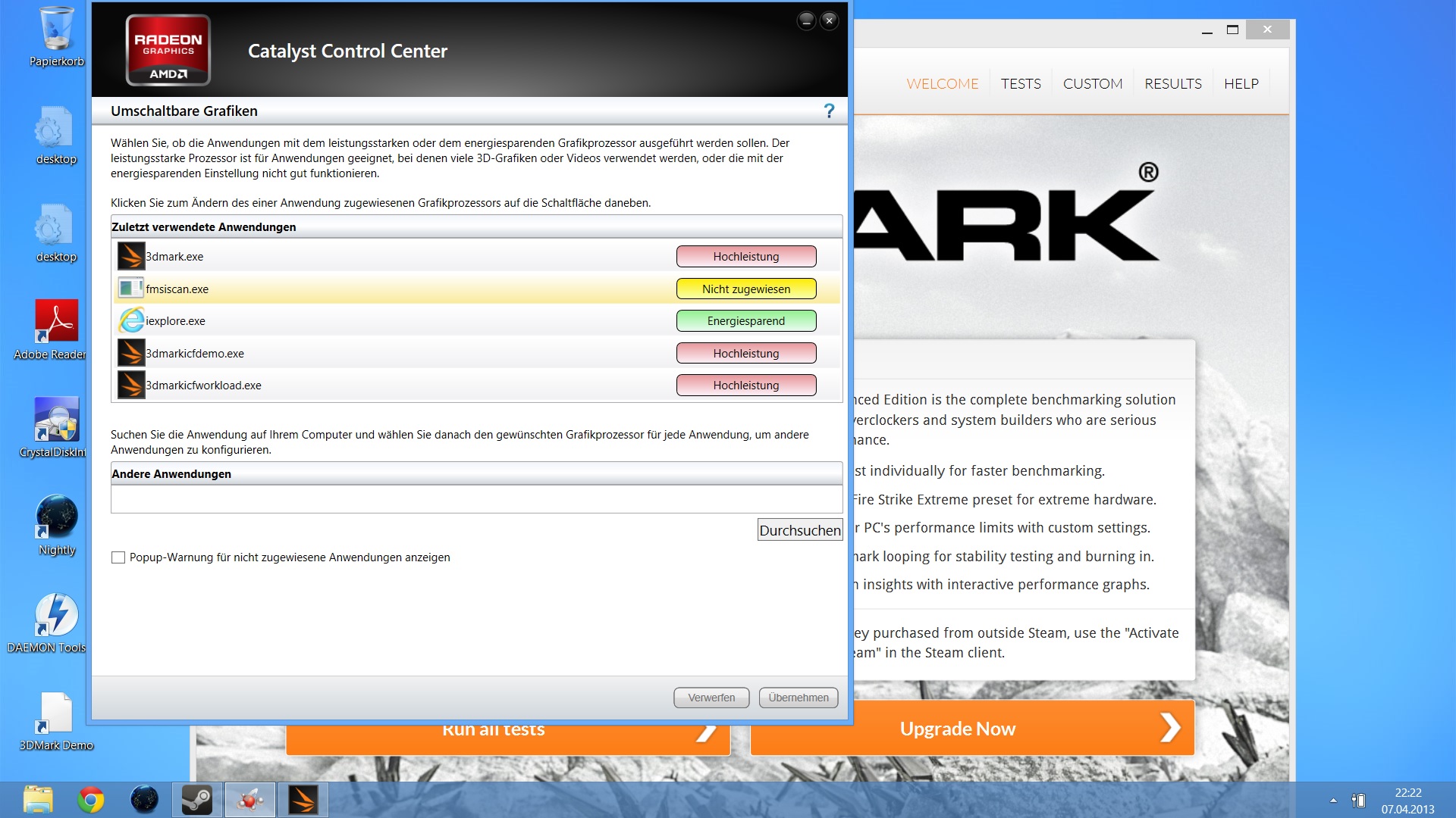

EDIT2: ich hab mal versucht, ein profil zu erstellen mit dem ccc
und mir ist dann auf gefallen, dass die HD4000 darin steht
siehe bild im anhang
wie krieg ich das jetzt auf die 7670m???

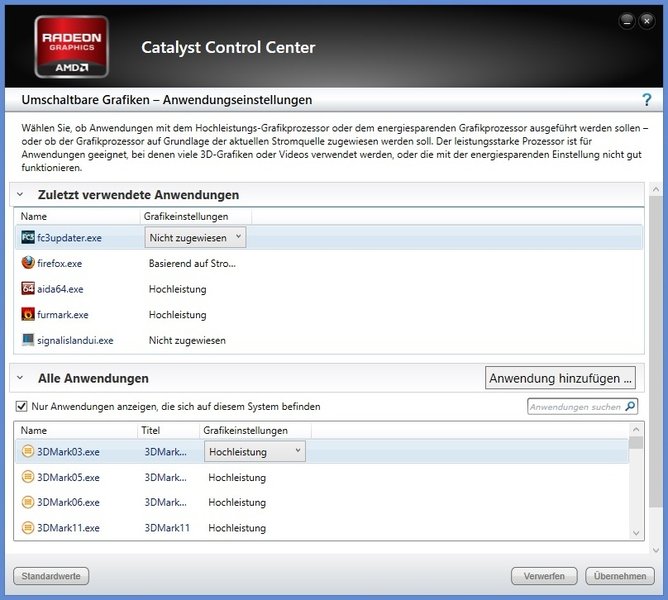

Als punkt 1 .
Eigentlich sollte die Dezidierte ( 7670 ) Karte im CCC Kontrollcenter zum umschalten sein .
Bei der NVIDIA ist das die NVIDIA Systemsteuerung , soweit die Theorie .
Aber hat bei mir ums verreck... nicht geklappt .
Da hab ich das mit dem Moni ausprobiert .
Und siehe da einmal gemacht seitdem ist ruhe der Unterschied bei mir war riesig .
Mit der HD 2500 ( I 5 ) hatte ich 2600 P im 3 06 Mark ( damit kann mann 0,nix )
Die 540 GT kann dann auf ~8000 P.
Mit der 540 GT kann ich gut Spielen , deine 7670 sollte noch ein wenig besser sein.
Punkt 2 : bei deinem Bild sehe ich nur die HD 4000 im CCC , da sollte die 7670 auch mit aufgeführt sein sonst kannst du ja nicht umschalten .
Hast du auf deiner CD vieleicht übersehen einen Treiber zu installieren ?

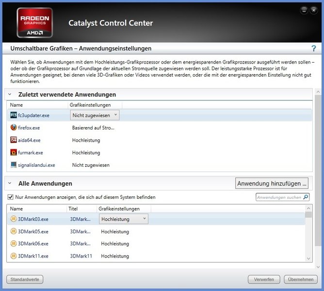

Hab da noch was gefungen .
Scheint doch tatsächlich von der der Enregieeinstellung abzuhängen .
Gruß tomtom
so gut kann ich das bei mir glaub aber nicht einstellen

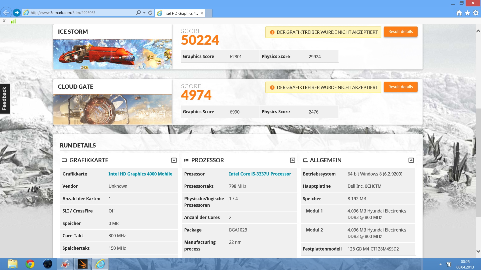

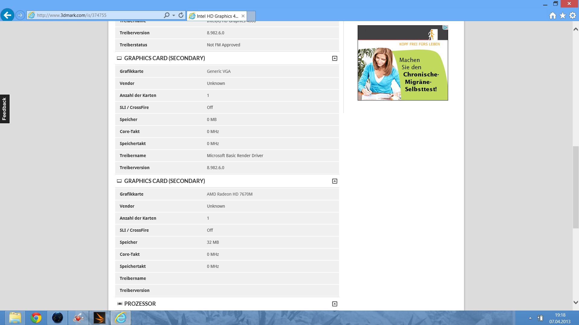

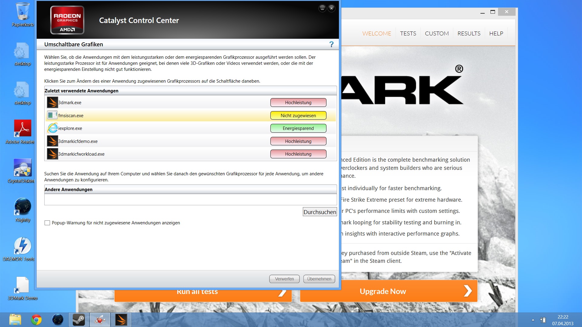

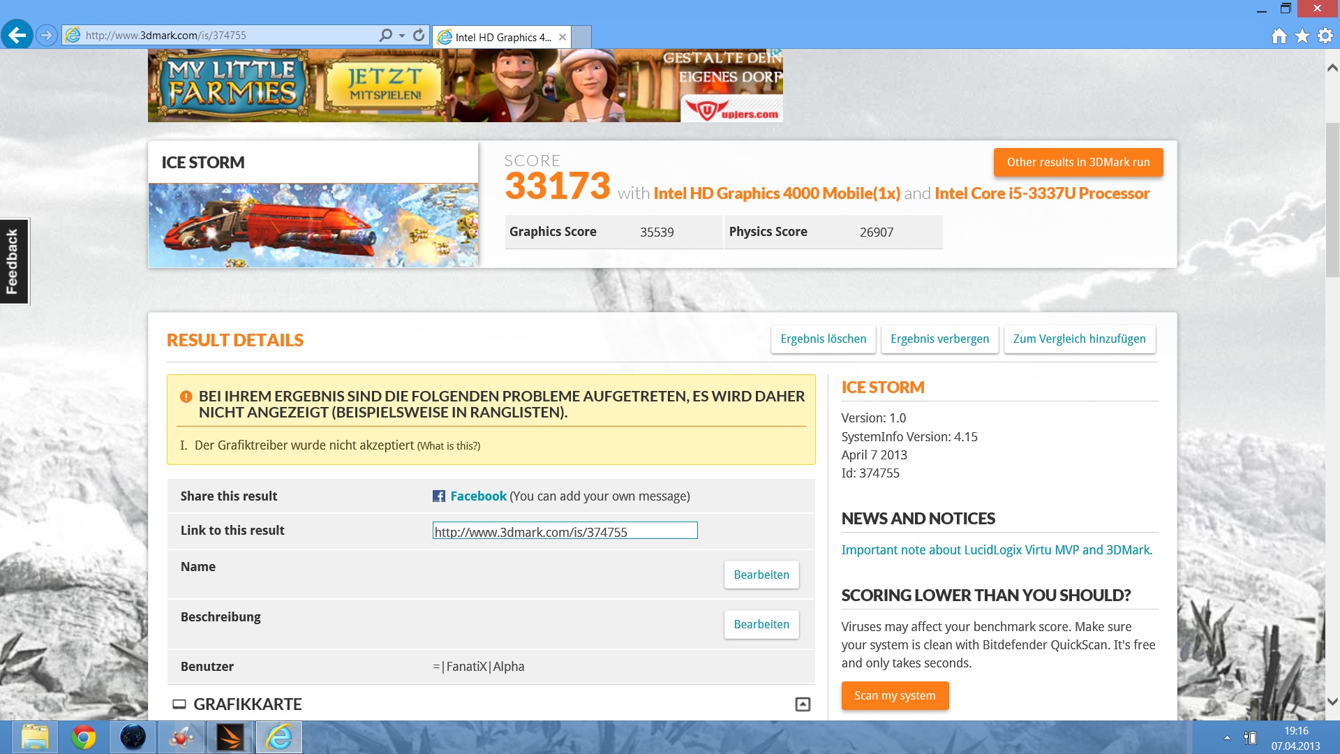

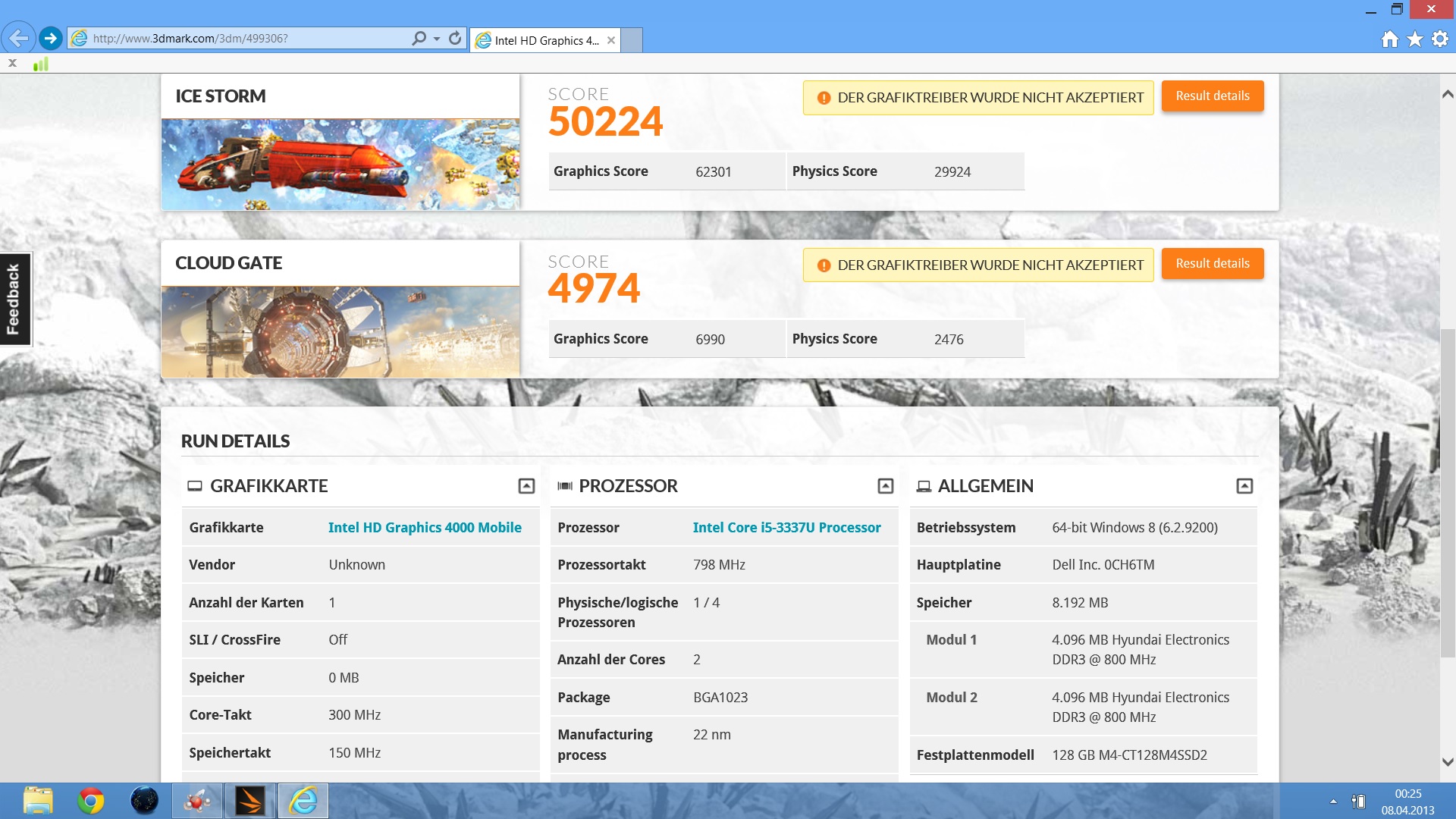

3dmark den ersten test durch laufen lassen
er bleibt bei der HD 4000 -.-
obwohl im HWMonitor angezeigt wird, dass die amd hochtaktet
und obwohl ich die systembewertung gestern hab durchlaufen lassen, ist sie heute nicht mehr da -.-
EDIT: ne, also so gut wie du kann ich es nicht einstellen -.-
und das obwohl ich in der erweiterten ansicht bin

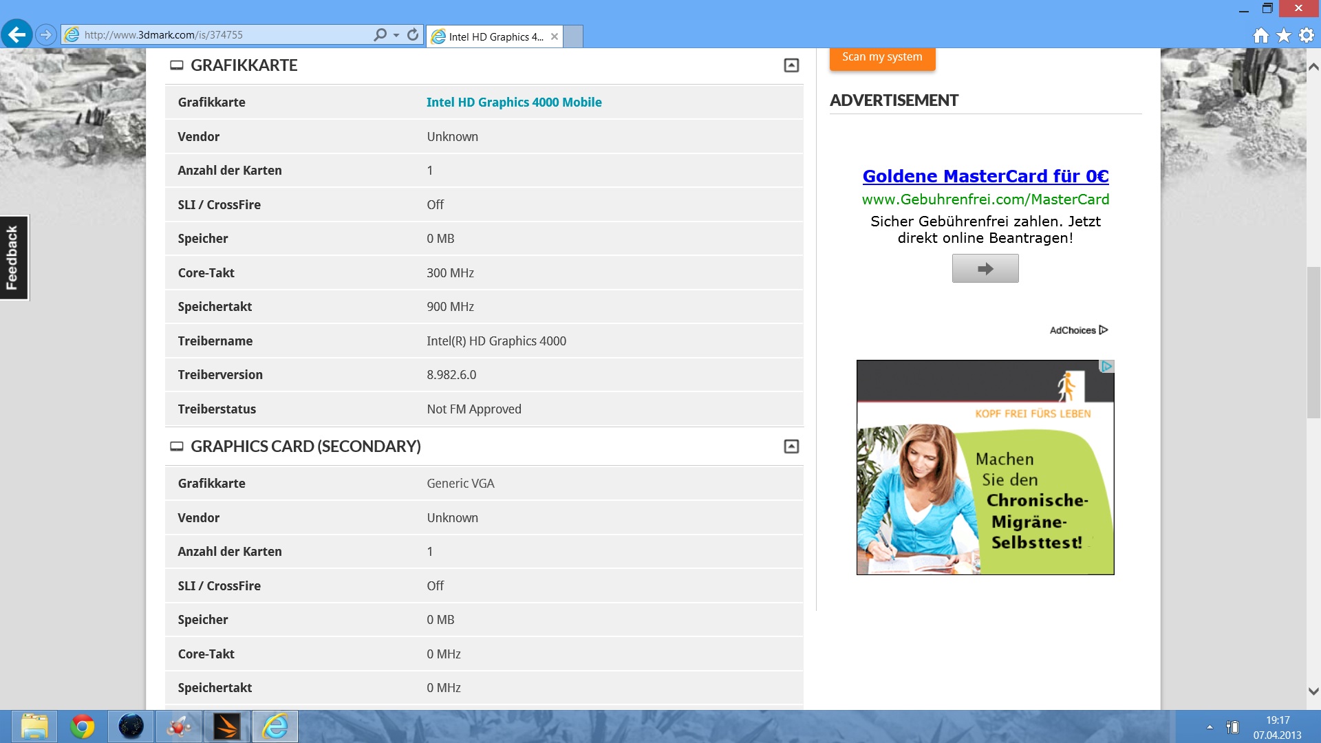

interessant finde ich auch, dass wenn ich im geräte-manager die details der intel hd grafik anschaue bei treiberabieter detail advanced micro devices steht
und das ist ja amd
somit habe ich den intel treiber nicht installiert....
wenn ich dann aber weiter gehe und mir unter dem reiter details -> treiberdetails anschaue, dann steht als anbieter wieder intel drin
könnte das problem sein...

EDIT: nein, der modus höchstleistung hat nichts gebracht. jedoch hab ich mir die 3dmark ergebnisse mal anschaut.
und in der auflistung kommt folgendes zum vorschein
siehe bilder
spanisch... ich sage immer noch, dass der treiber schuld ist

so, es gibt neuigkeiten...leider keine guten :D
treiber A01 brachte auch keine besserung
beim 3DMark habe ich eine verschlechterung der Frames bemerkt
und bei dem menü wegen umschaltbarer grafik habe ich entdeckt, dass sich der 3dmark in verschiedene prozesse aufteilt, die auch im menü der umschaltbaren grafik angezeigt werden
da dann alles auf höchstleistung zu stellen brachte leider aber auch nicht das gewünschte ergebnis :(
bilder im anhang

jedoch sind die frames knapp doppelt so hoch
die hd 7670m sollte nun also wirklich laufen

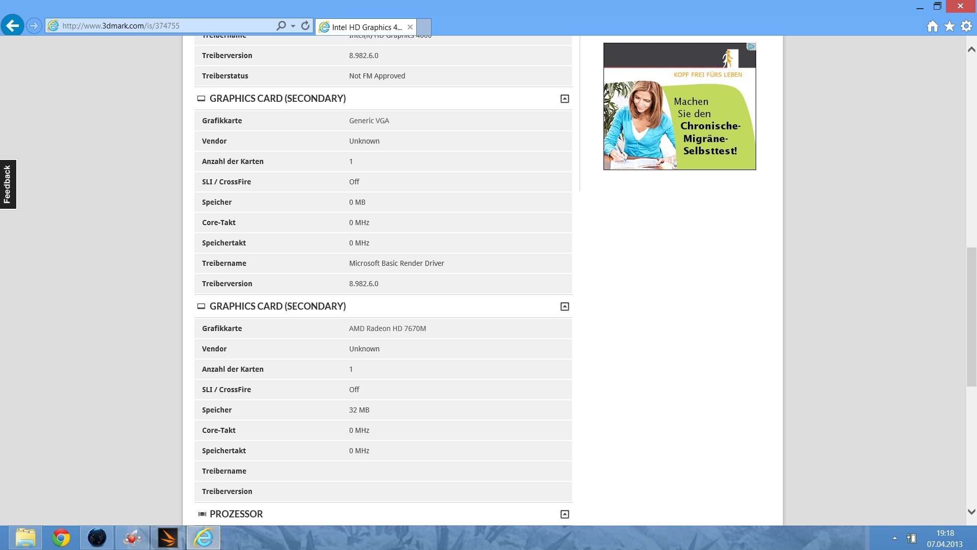

im 3DMark wird sie aber immer noch so komisch angezeigt wie in den bildern davor
mal schaun was sleeping dogs ergibt
die punkte gehen doch in ordnung, oder?

also, in den ergebnissen steht die 7670m immer noch nicht, mit ihren specs
aber das ist ja eher nebensächlich.... eigentlich
