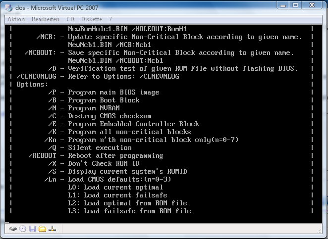

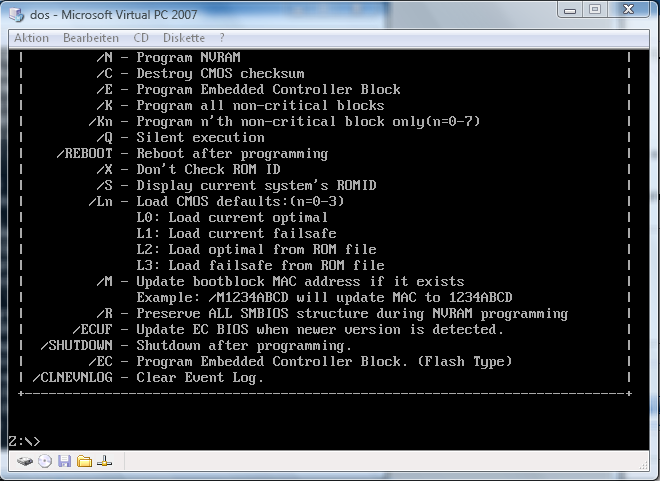

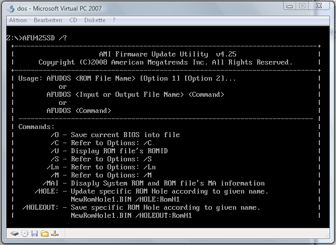

Mit welchem Programm wird denn geflashed? Ist das "afu425sd" das Flash-utility (war das nicht ENE Flash beim MSI)? und "A1651iMS.10s" das file fürs EPROM (BIOS)?
Egal, versuch mal:
"afu425sd /?" oder "afu425sd -help" da müsste ner Erklärung für die Schalter kommen.
Edit: aha, hab gesehen, dass es AFU425SD.exe ist.
OK. P/B/N/C Bedeutet: Program Main bios image + boot block + NVram + destroy checksum
Mit nem zusätzlichen /ECUF = "update ec bios when newer version is detected" müsste es gehen.
