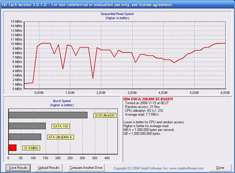

irgendwie macht die HD von meinem Lappi manchmal eigenartige Geräusche, so als ob sie versucht immer wieder etwas zu lesen:heul: . Habe mal so ein SMART Tool gestartet, das meinte aber alles sei ok. Dann habe ich mal HD TAch laufen lassen und irgendwie sieht das komisch aus. Was meint Ihr dazu? :confused_alt: Ist jetzt mittlerweile 6 Jahre alt...

mhh bricht immer ein.. ist es ein kratzendes geräusch? mach mal chkdsk und lss defekte sektoren prüfen...
Kann dir zwar nicht wirklich helfen, aber ich klinke mich mal rein aus Interesse mit ein:
So eine ähnlich komische Kurve produziert meine IBM Travelstar 6GN DBCA206480 auch -> klick.
Zwar ohne die ganzen Zacken wie bei dir aber schon recht merkwürdig. Ich weiß bis heute nicht warum die Kurve zum Ende hin wieder steigt. Läuft der Laptop mal längere Zeit, dann sind ab und an mal richtig laute Klacker zu hören. Der DFT sagt aber daß die Platte in Ordnung ist (Advanced Test) und im Betrieb gibts auch überhaupt keine Probleme (schon seit ca. 3 Jahren nicht). Komische Sache das, aber vielleicht hat jemand eine Idee?

Das ist für viele Notebook-Platten von IBM normal, das hatte die c't schon einmal vor vielen Jahren ausgemessen, demnach werden die letzten Sektoren von innen nach außen angeordnet (wenn jmd. die Ausgabe' wissen möchte, müßte ich die c'T-Datenbank befragen).

Also Moment mal: Man macht jetzt einen Transferratentest. So, die Platte liest (bei 1-Platter-Modell) jetzt die obere Seite von außen nach innen, switcht dann die Köpfe und liest dann die untere Seite von innen nach außen oder wie? An diese Möglichkeit hatte ich zwar auch schon gedacht, aber irgendwie nie so recht glauben wollen.

Es wird i.d.R spuren-/zylinderweise (Head -> Sektor -> Zylinder ist die Zählweise) vorgegangen, deswegen sind ja auch die Partitionen auf Zylindergrenze (ich habe zumindest noch nichts anderes gesehen und gelesen) begrenzt (man achte auf die auf- oder abrundung wenn man Partitionen erstellt).
Die Sektoren sind ja markiert, außer den Daten befindet sich ja noch die Verwaltungsinformation, ECC-Code, Servocode (war früher anders gelöst, separater Servohead oder spezielle Servospuren usw.) usw. in einem physikalischen Sektor (512 plus etwa 40 bis hundert Byte plus Gap). Diese Markierung wird bei diesen Platten einfach ab einem beliebigen (von IBM festgelegten) Zylinder an die innerste Spur verlegt und dann wieder hochgezählt. Den Grund konnte die c't nicht ermitteln (sie schreiben ja schon mal die Hersteller an:D ).
Es gibt noch eine weitere, noch exotischere Variante, hier werden die Sektoren pro Surface hochgezählt, dann die Heads geswitcht, kann sich jeder selber vorstellen, wie das dann aussieht (Sägeblatt:p ).

Im Artikel (Heft 17 aus 1999 übrigens, steht auch wirklich kein Grund dabei, warum die Sektoren so angeordnet werden) wird allgemein von Notebook-Laufwerken gesprochen, speziell mit Pic war es die Travelstar 14GS DCYA-21000. Ich erinnere mich noch weitere Beispiele, auch für die andere angeführte Variante, aber die entsprechenden Artikel habe ich noch nicht gefunden. In den H2Bench-Messkurven kann man übrigens auch sehr schön das 'zoned bit recording' ablesen, was bei HD-Tach ja immer sehr 'verschliffen' ist.
