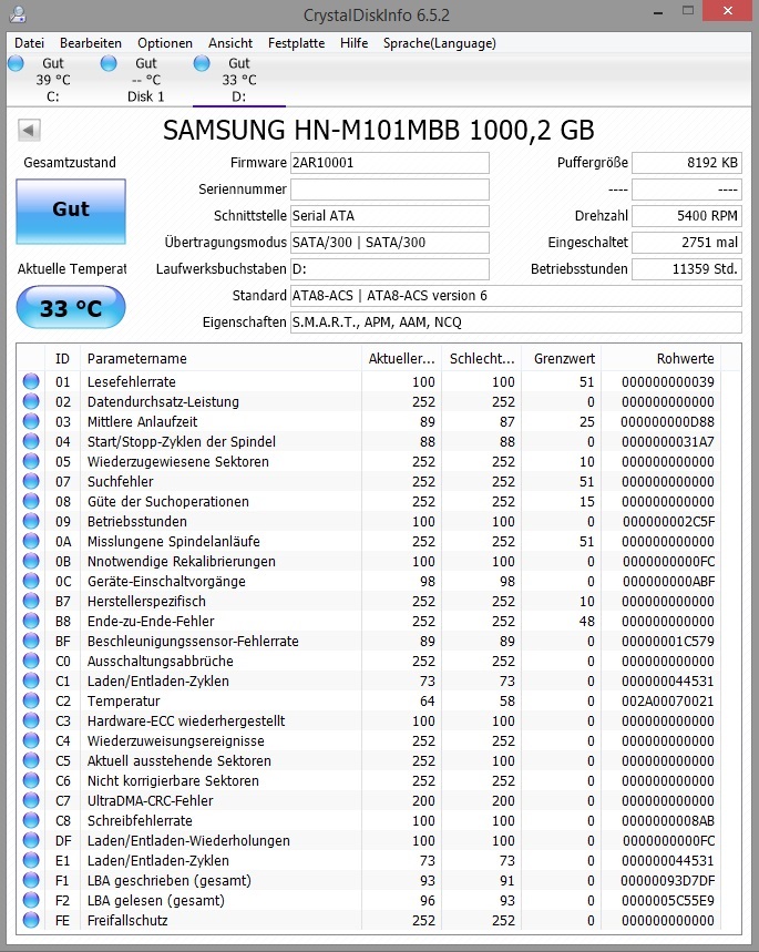

Poste bitte mal den Screen von CrystalDiskInfo (die Portable Standard Edition reicht und ist frei von Werbung, einfach auf den Link der Portable klicken, warten bis die zip automatisch downgeloaded wird, die zip speichern und irgendwohin komplett entpacken, dann DiskInfo.exe dort starten) für die HDD, ziehe aber bitte das Fenster soweit auf, dass alle Attribute und auch die Rohwerte vollständig sichtbar sind. Und hast Du vielleicht ein Update von Windows gemacht, vielleicht von Win 7 auf 8.1 oder 10?
So hier der Screenshot (Seriennummer habe ich mal entfernt)

Wenn sie schon länger unter Windows 8.1 gut gelaufen ist und es auch bei Linux passiert, dürften auch Energiespareinstellungen keine Rolle spielen. Die hat ein paar Lese- sowie Schreibfehler und Rekalibierungen, aber daran dürfte es nicht liegen das sie ausgeht. Aber der Beschleunigungssensor hat sehr oft ausgelöst, die unterlag oder unterliegt offenbar viele Stößen bzw. der vielleicht sehr empfindlich. Passiert das Problem auch, wenn Du das Notebook nur auf den Tisch stellst und dort nutzt? Beobachte mal eine Weile ob dann der Rohwert von BF steigt (ggf. F5 zum Neueinlesen der Werte drücken) auch wenn die HDD keinerlei Erschütterungen ausgesetzt ist.
Ja der Wert erhöht sich tatsächlich immer mal wieder. Wenn ich Crystal Disk geöffnet habe (Notebook steht auf dem Tisch), paar Sekunden warte und wieder aktualisiere (dann läuft die HDD wieder an, da sie ja nach paar Sekunden direkt wieder ausgeht), dann erhöht sich der Wert immer mal wieder um 1, zwar nicht jedes Mal, aber so jedes 3. oder 4. Mal.
Das heißt also die HDD ist wirklich defekt oder?
Kann natürlich sein, dass die mal was abbekommen hat, das Notebook ist oft im Betrieb, wird oft mitgenommen, auch mal unterwegs im Zug benutzt usw., die hat ja schon einige Betriebsstunden, und die ist halt auch schon 3 1/2 Jahre in Benutzung.
Wenn sie nicht zufällig lose ist und durch die eigenen Erschütterungen damit dem G-Sensor auslöst, dann hat der G-Sensor wohl einen Schaden und ist übersensibel.
