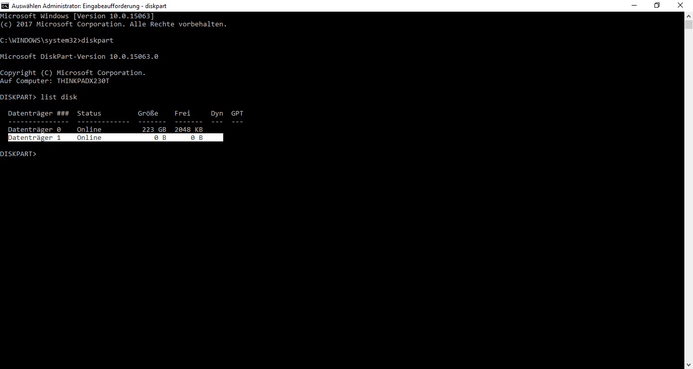

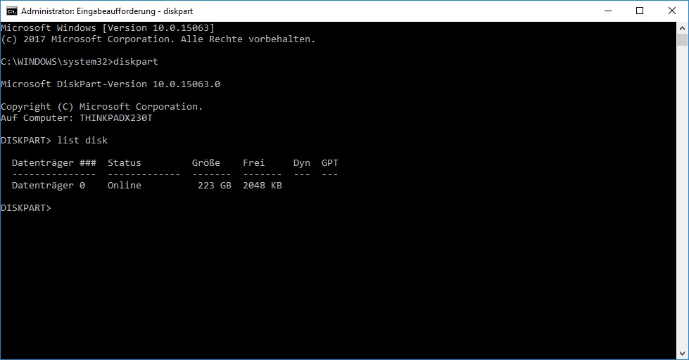

So,
ich habe jetzt mal zum Vergleich mir mit "diskpart" alle HDDs in der Eingabeaufforderung anzeigen lassen, die erkannt werden.
erstes Bild mit der defekten HDD in der Ultrabay vom Lenovo Dock. Die defekte ist markiert.
Und im zweiten Bild, ohne die defekte HDD.
Also wird die HDD defintiv registriert, dass sie da ist. Erkannt wäre wahrscheinlich schon zu viel erwartet.

andYpsylon schrieb:
Mit Windows XP würde ich die Platte bestimmt sogar im Explorer angezeigt bekommen:p
Bestimmt nicht. Und ließe sich ja auch leicht nachprüfen. Windows XP ist auf aktueller Hardware in +- 10 Minuten installiert.
Die ist zu 99.99 Defekt. Mit CHKDSK und Diskpart kann man keine Daten retten. Und wenn andere Tools, egal welche, die HDD gar nicht erkennen und keinen Zugriff auf ihr haben, dann kann man sie wohl entsorgen oder einem Datenretter Fachmann in die Hand geben. HDD sterben kündigt sich nicht an. Schon gar mit den Standard Windows Hinweisen. Wenn Windows sich meldet, dann ist es oft schon zu spät. Man sollte, gerade bei externen HDDs, die SMART Werte regelmäßig checken. Und was noch wichtiger ist. Backups erstellen von Daten, die einem wichtig sind.
