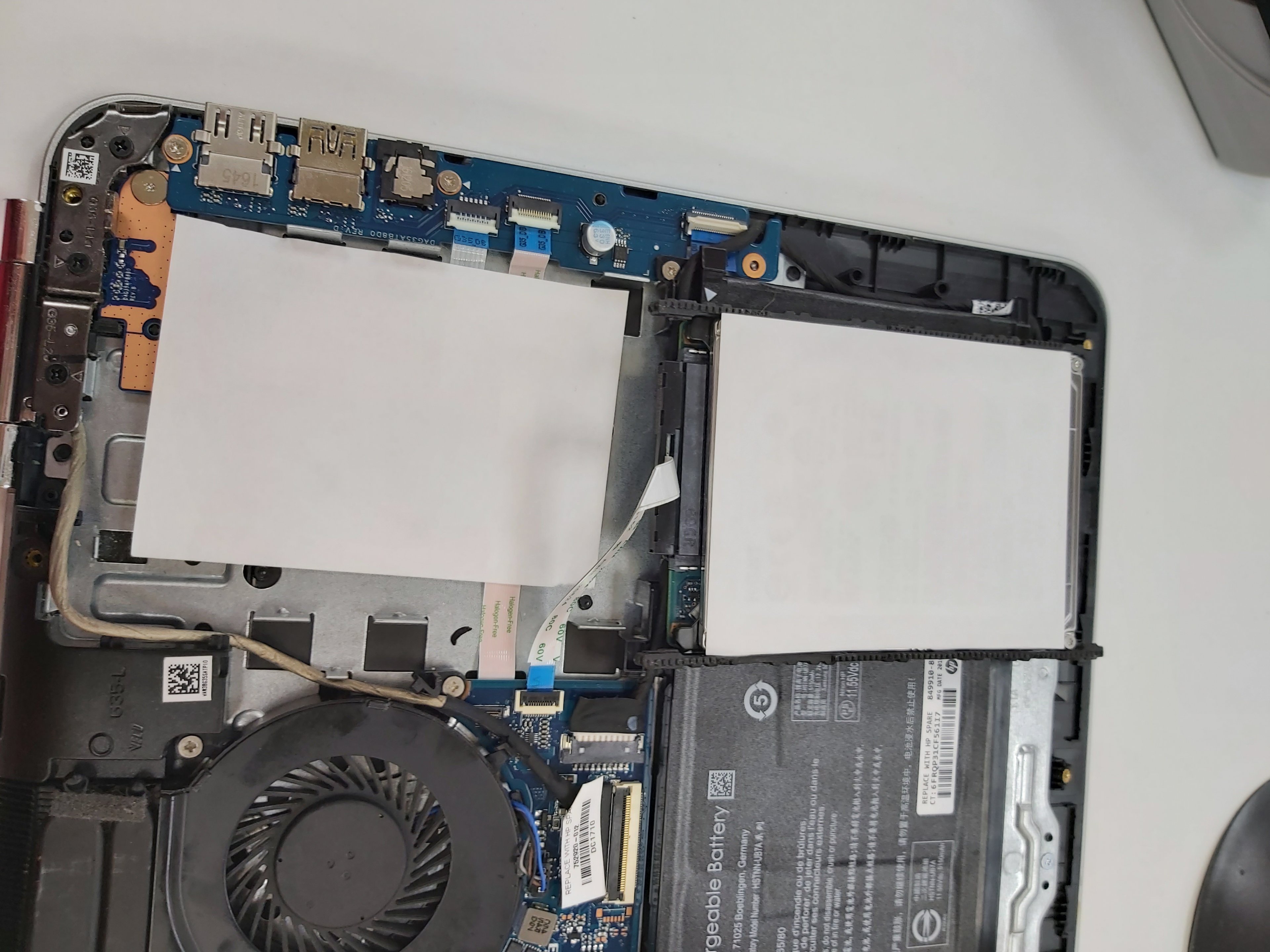

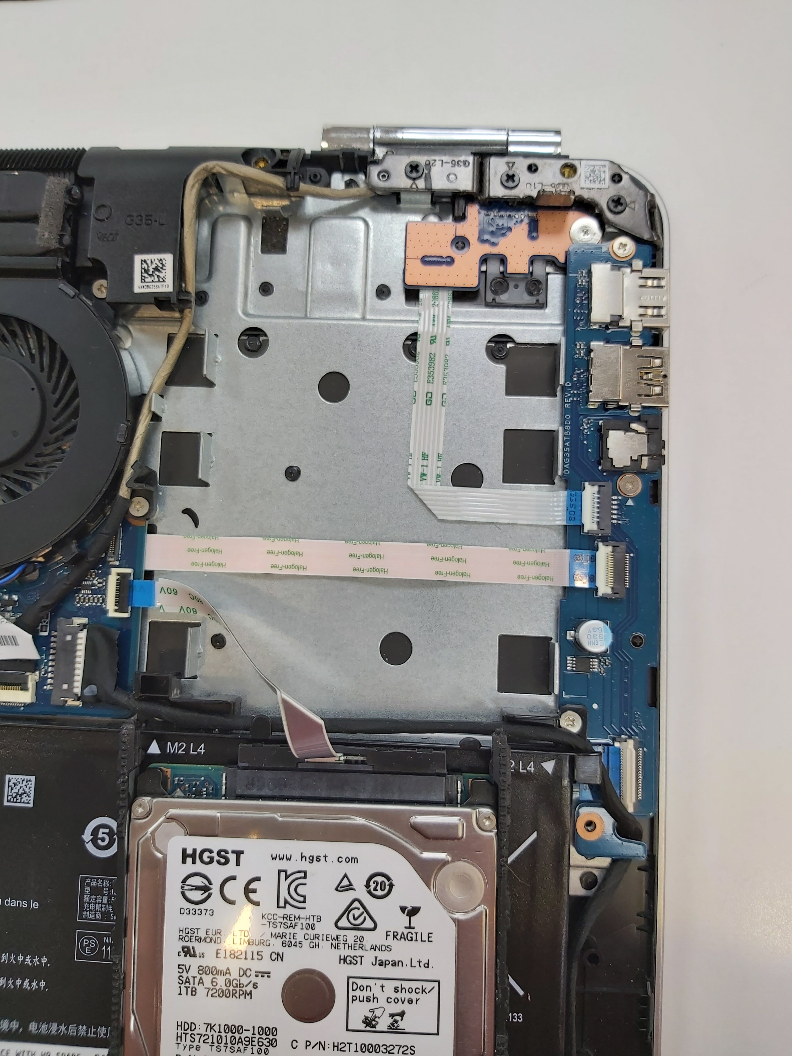

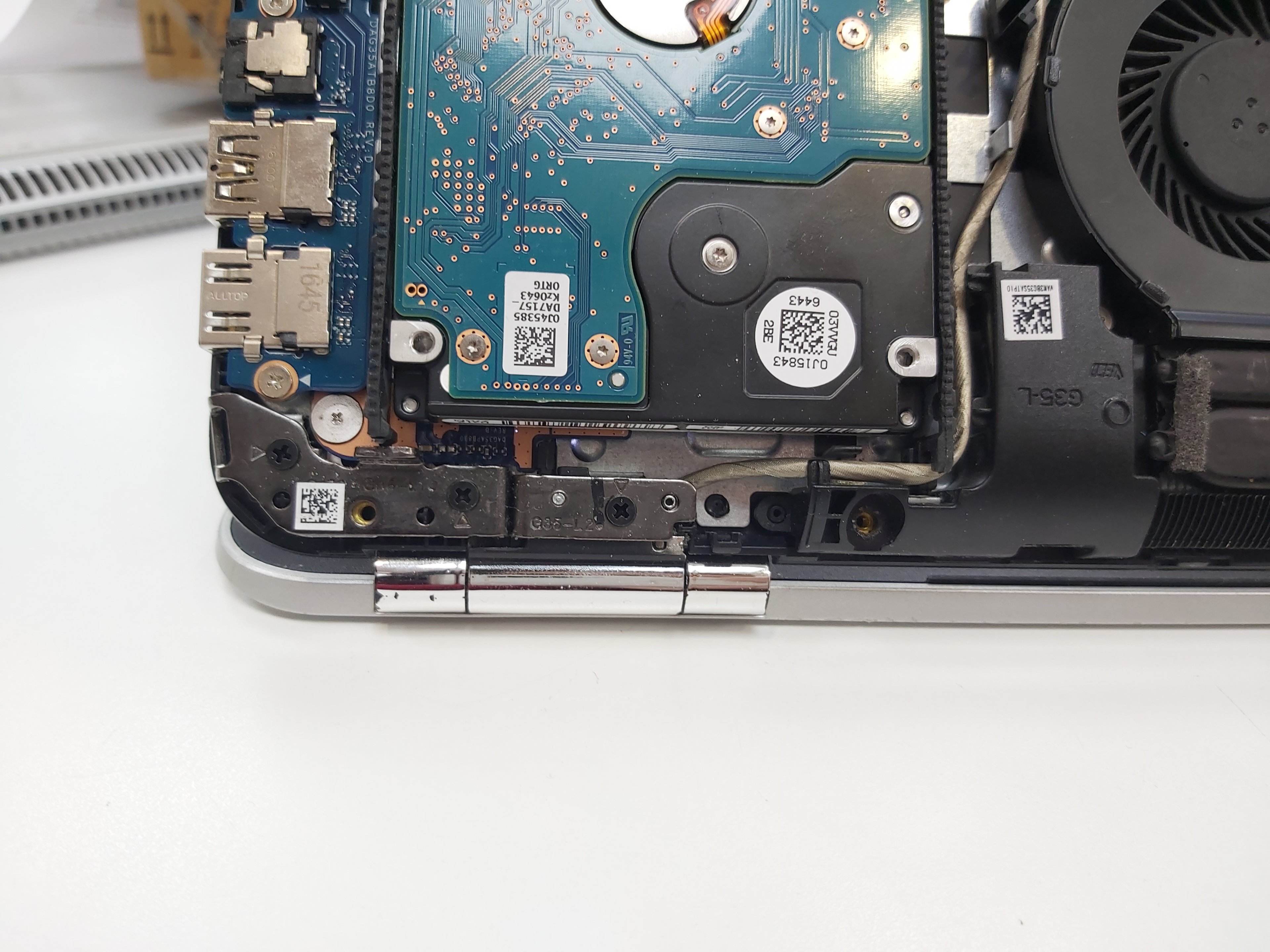

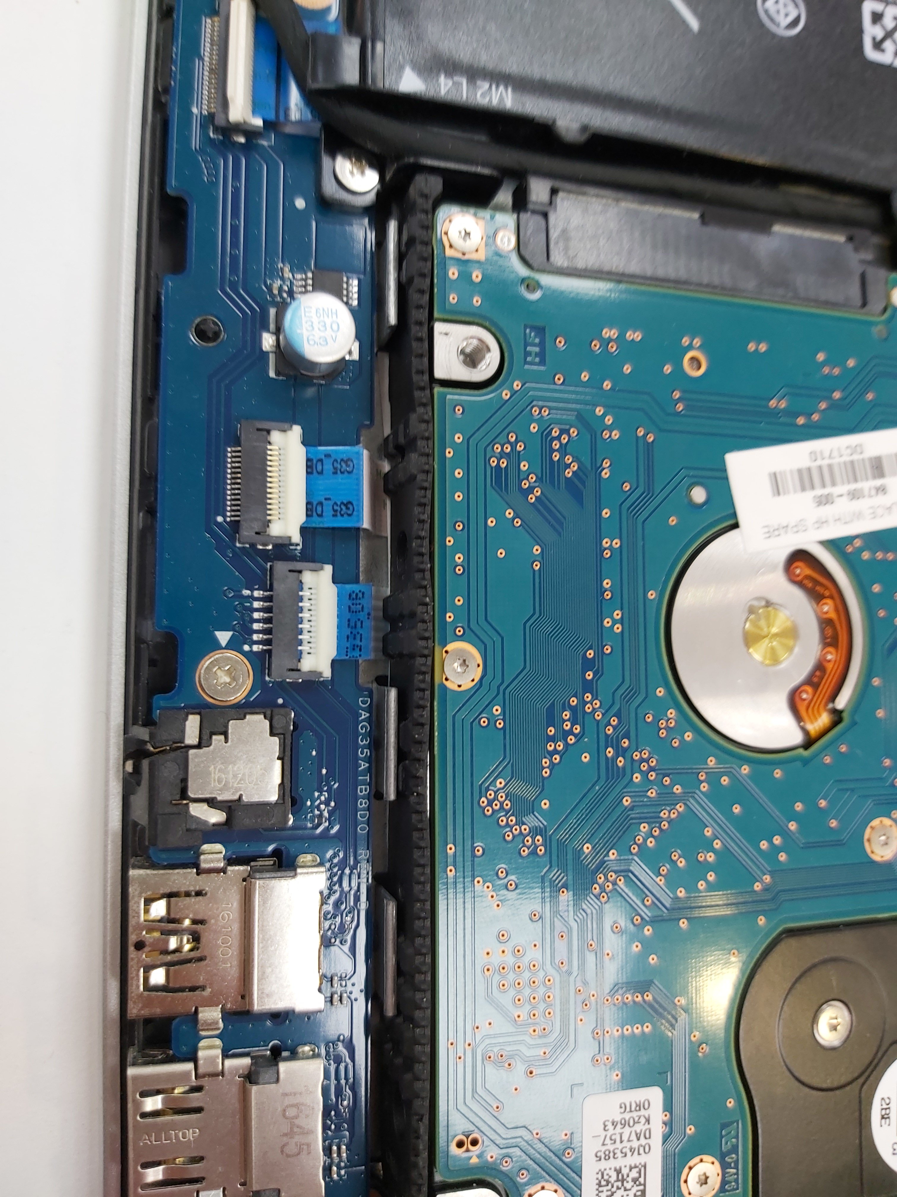

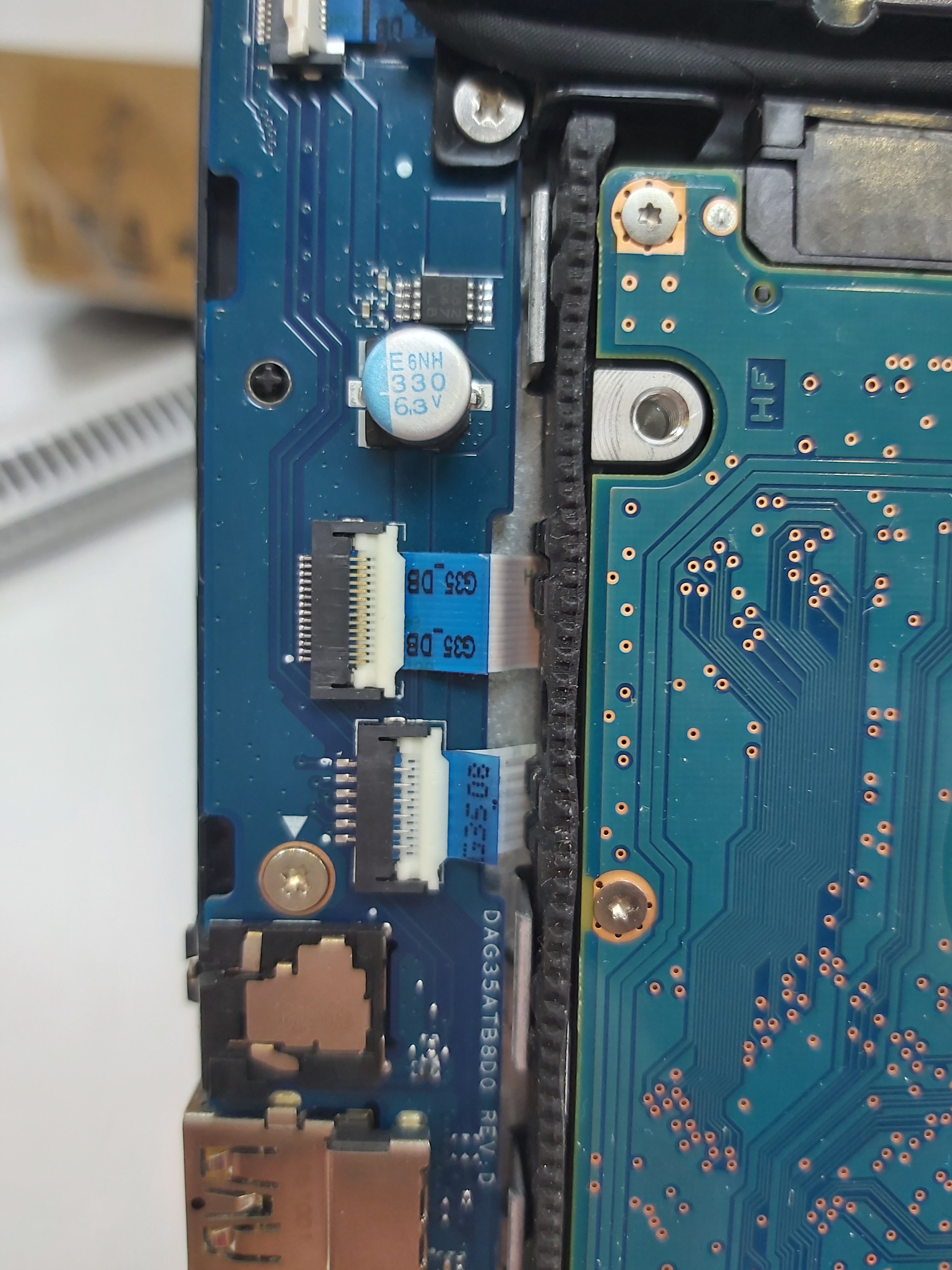

Von HP direkt bekomme ich keine Auskunft. Ich denke die wissen selber nicht was sie tun sollen. Ich hab von der linken jetzt mal Fotos gemacht. Eventuell kann du mir ja sagen was ich genau als nächstes versuchen soll?

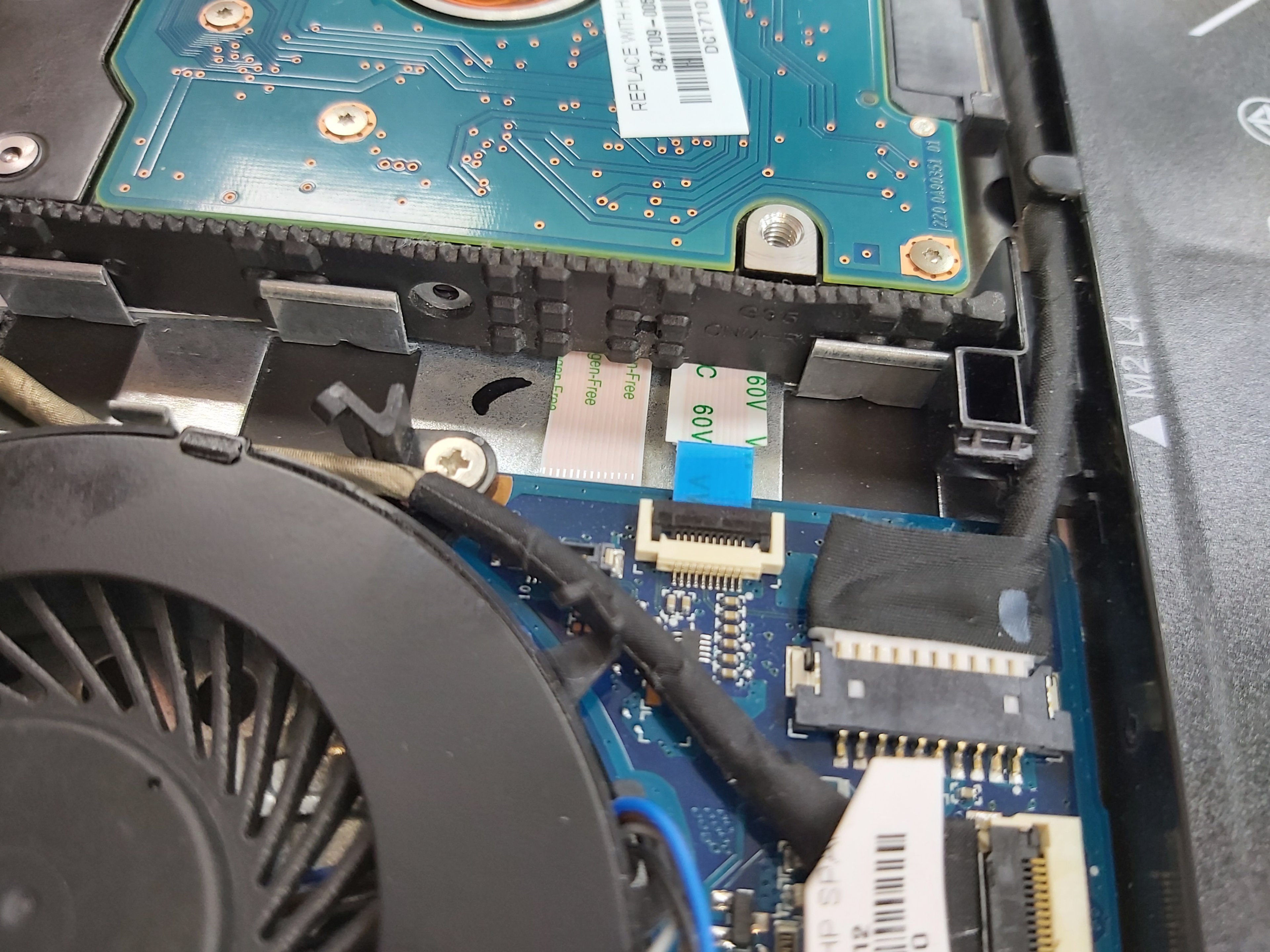

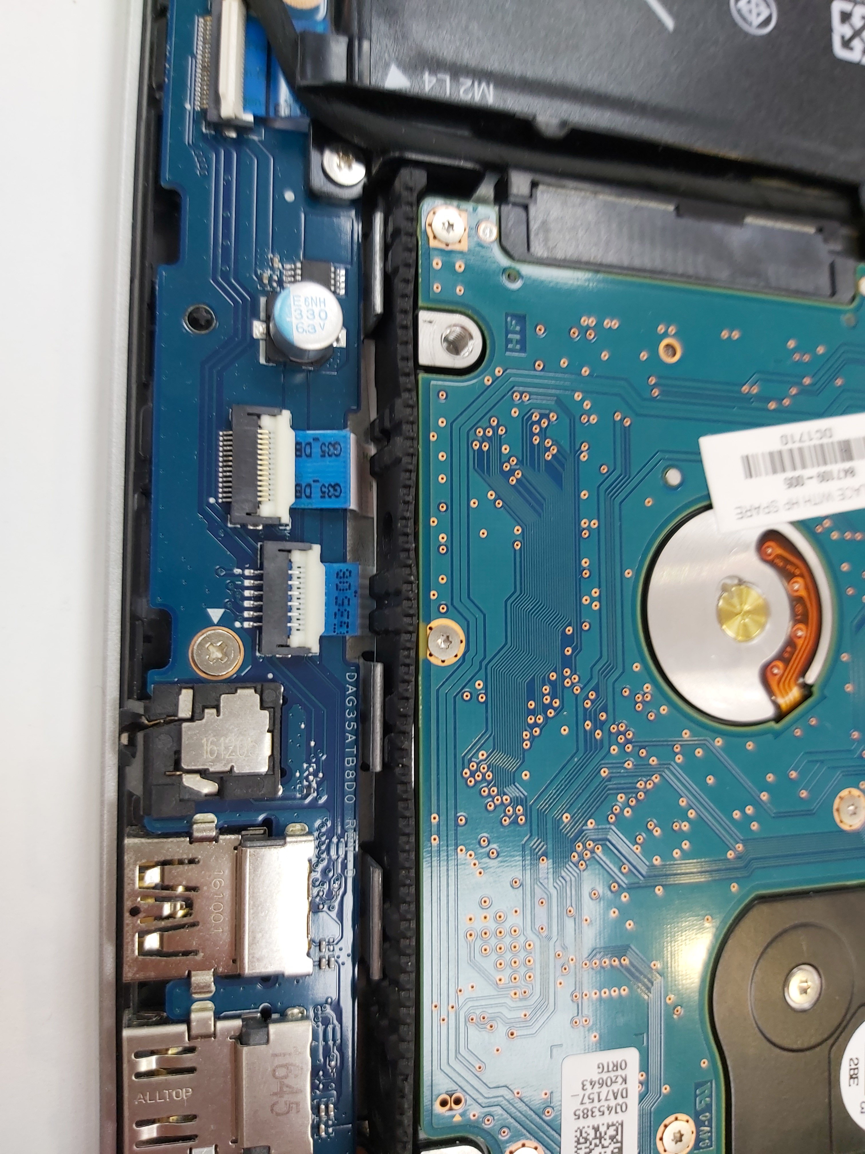

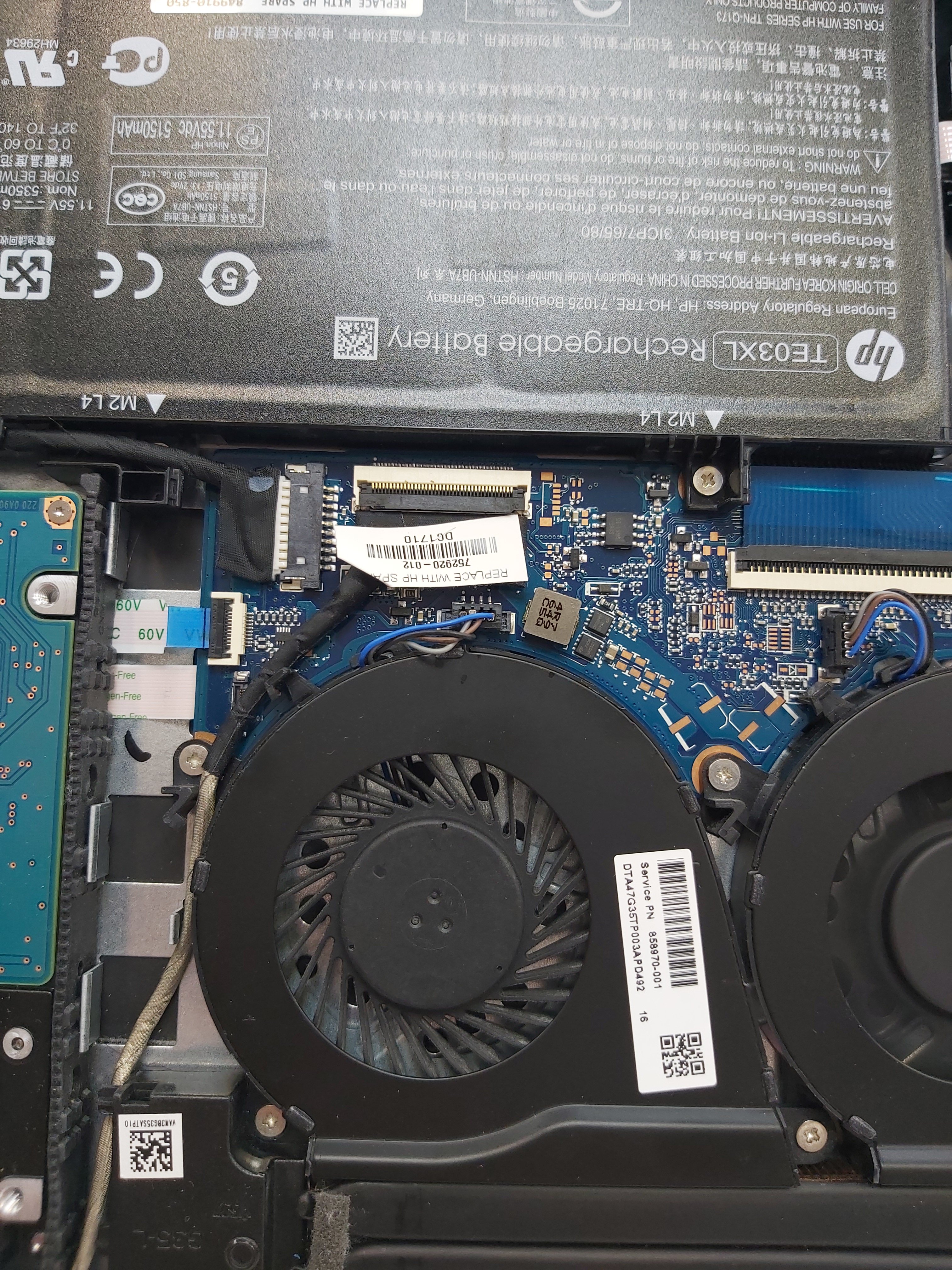

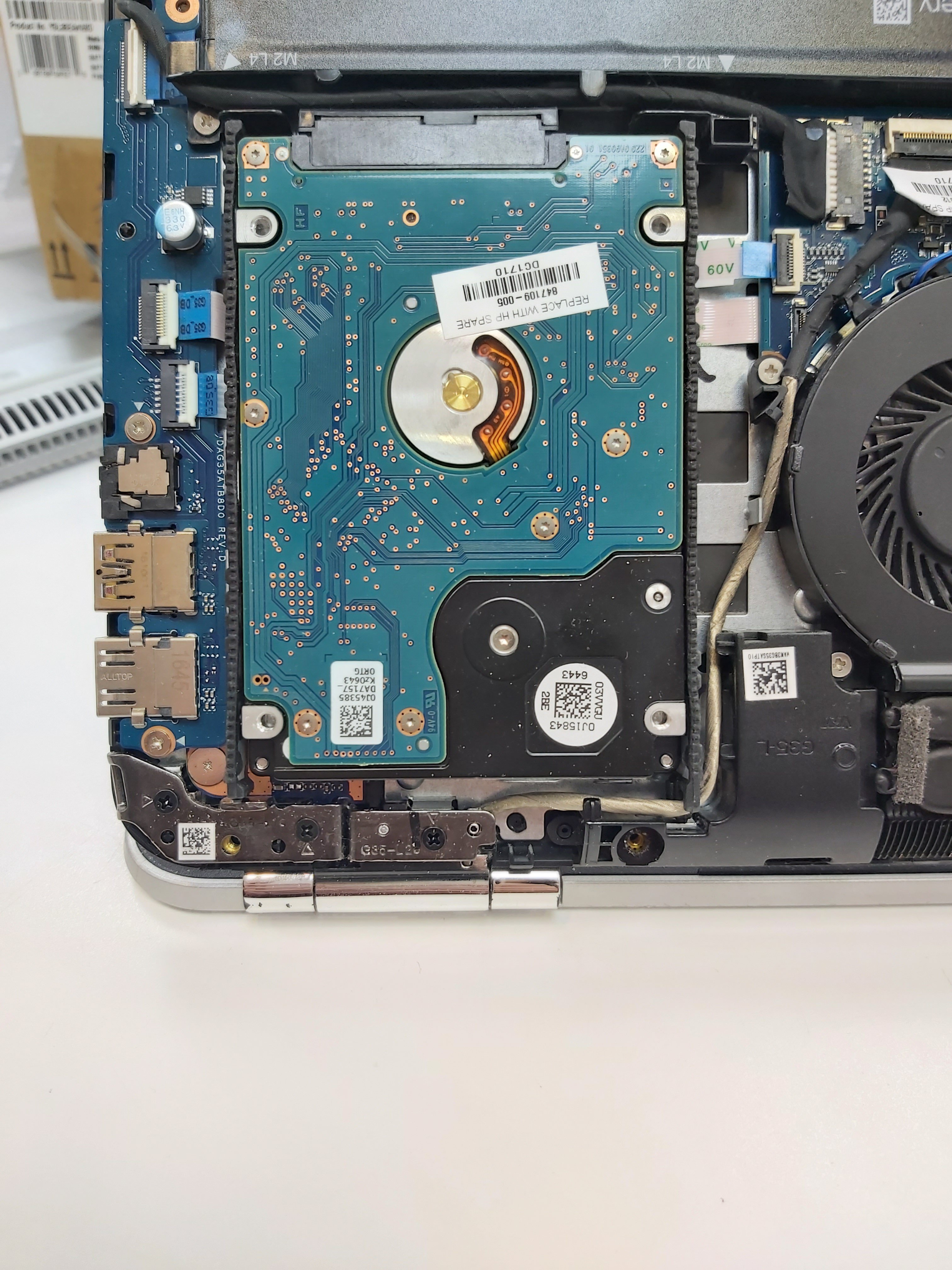

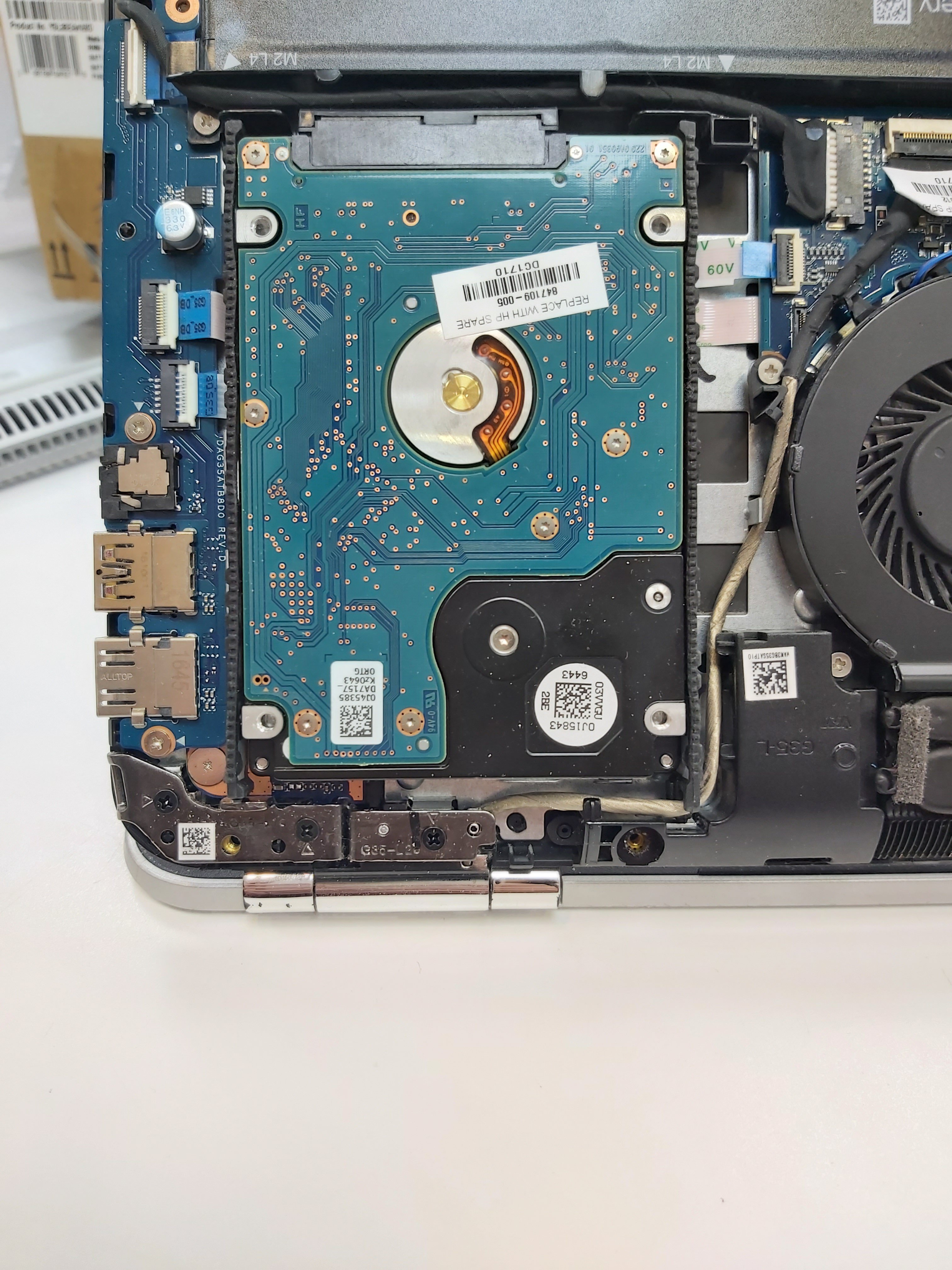

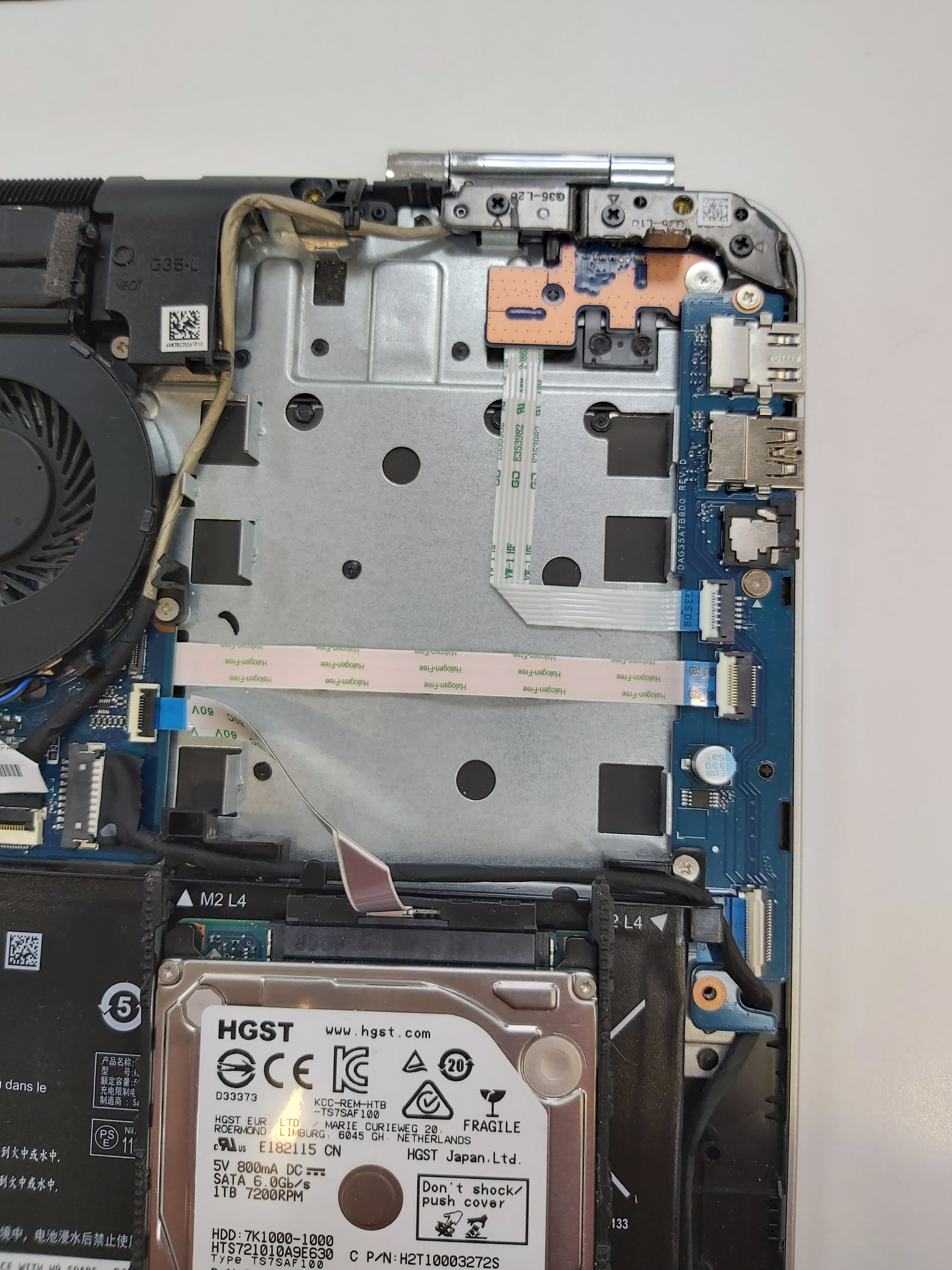

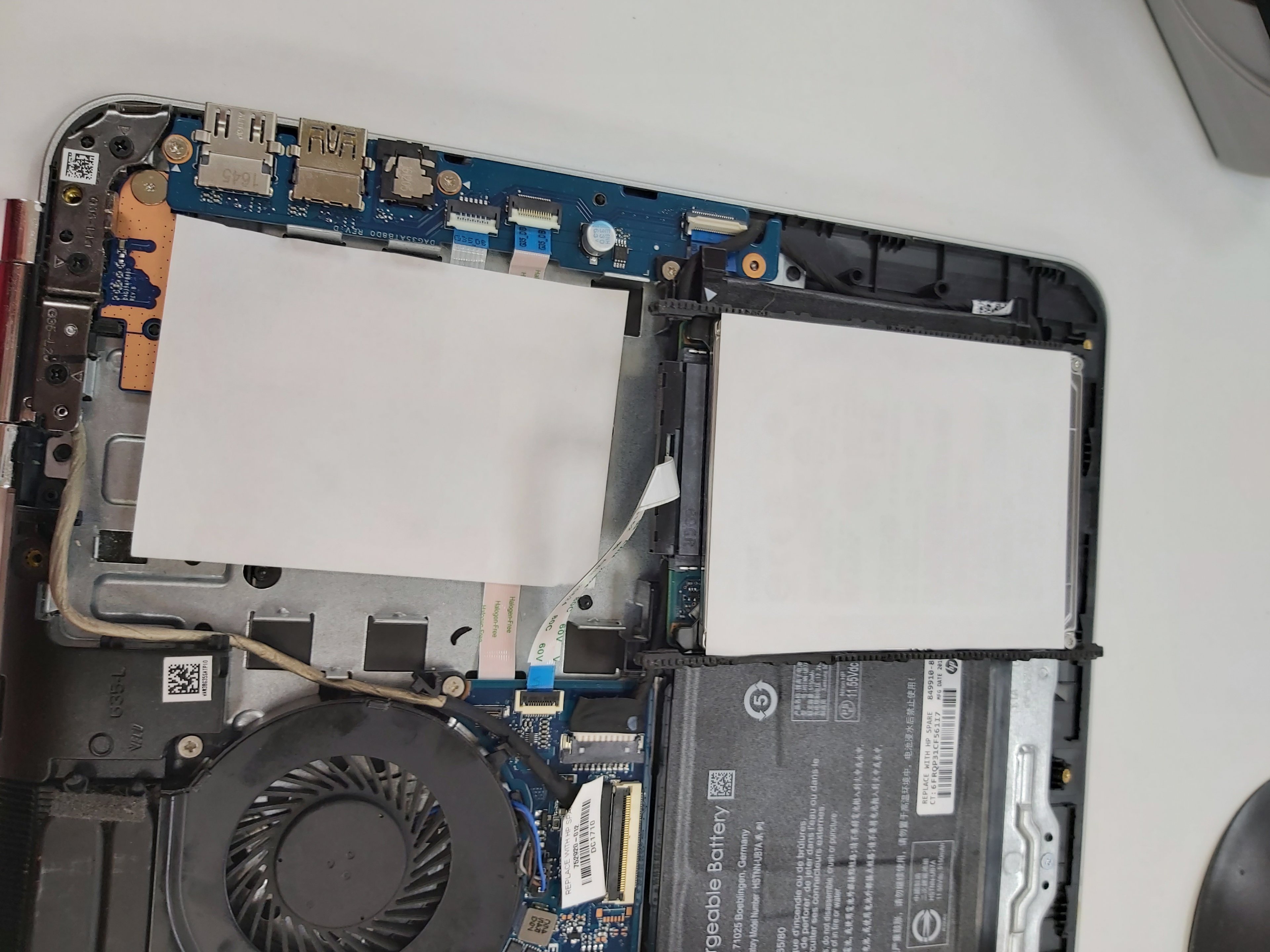

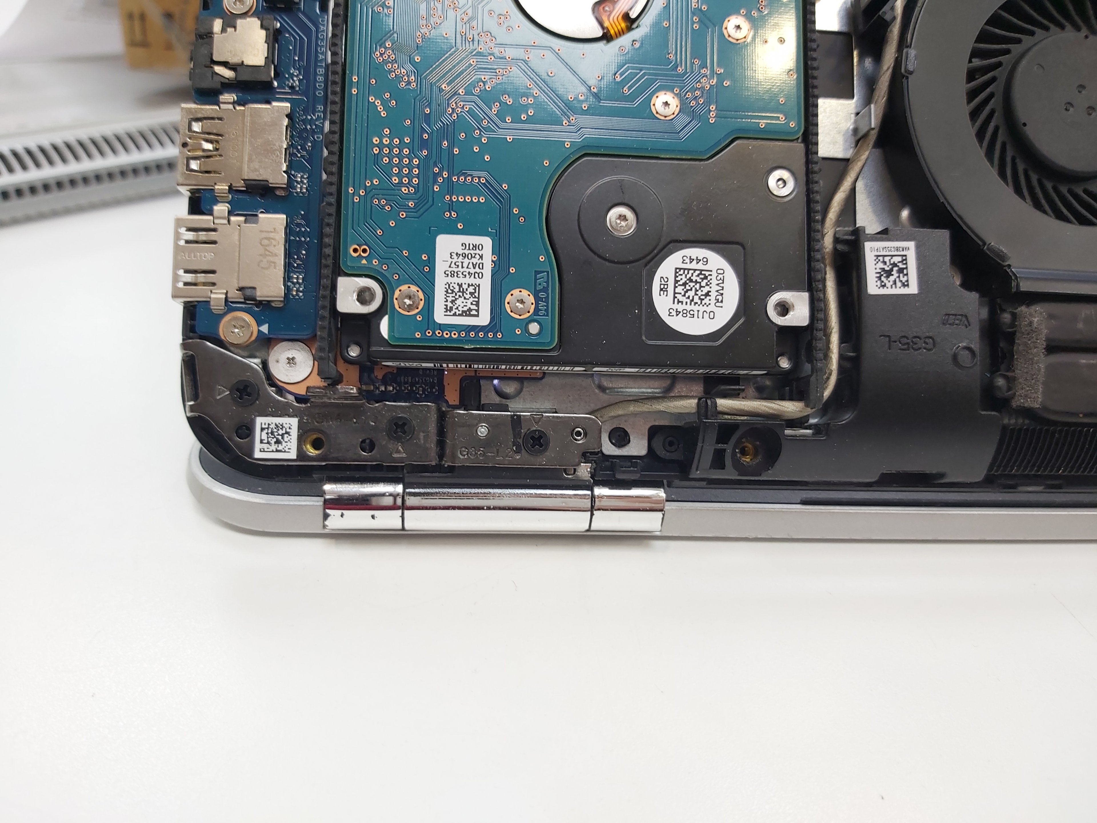

Anbei ein paar Fotos von der ausgebauten HDD usw.

Wenn das Powerzeichen nicht mehr leuchtet würde ich aber sagen du bist auf dem richtigen Pfad denn dann hat das was du machst offenbar Einfluss auf das Powerboard. Würde das mal ganz ausbauen und im Zweifel komplett austauschen inkls. Kabel. Das müsste in deinem Foto ja das bräunliche/rote Board sein.

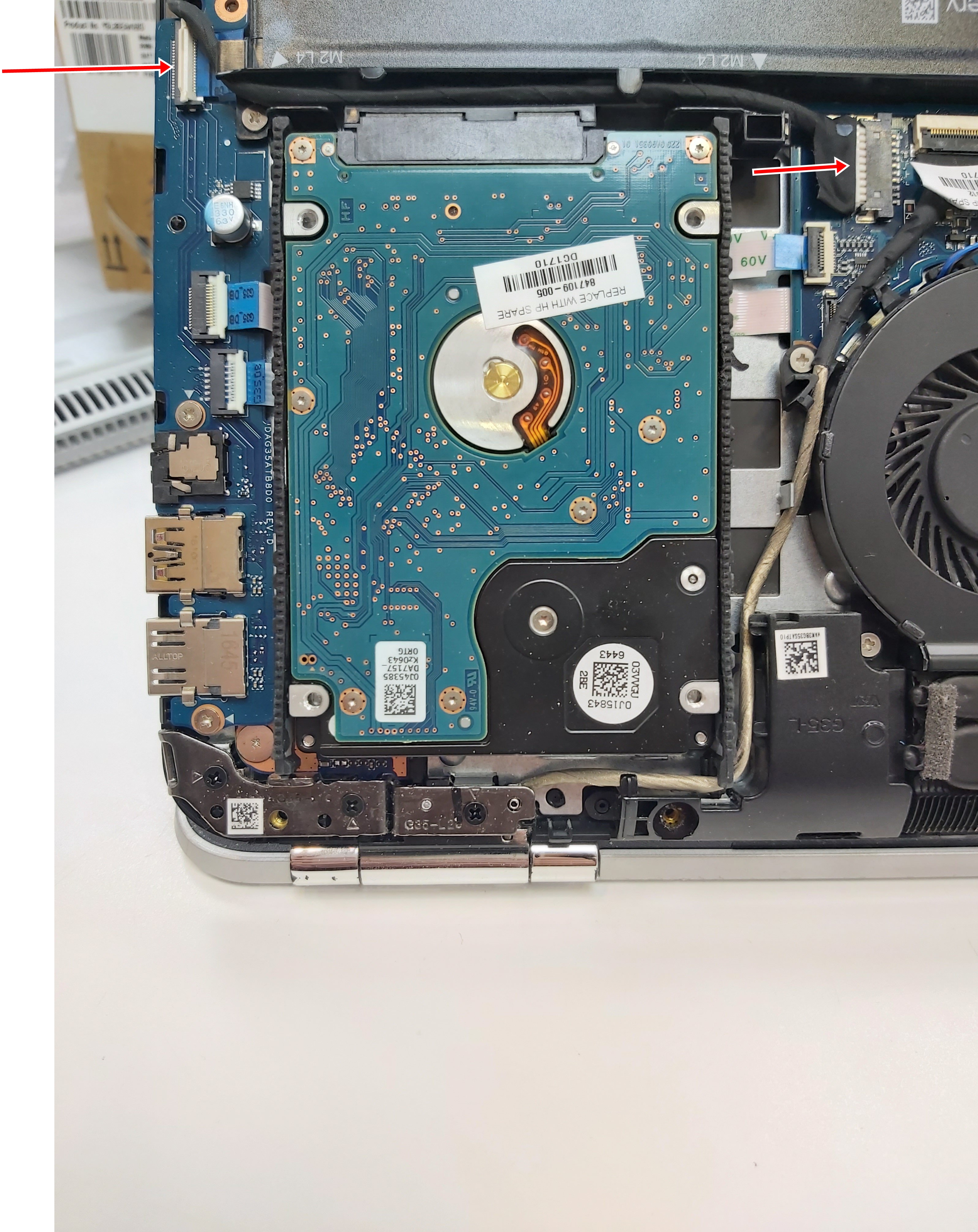

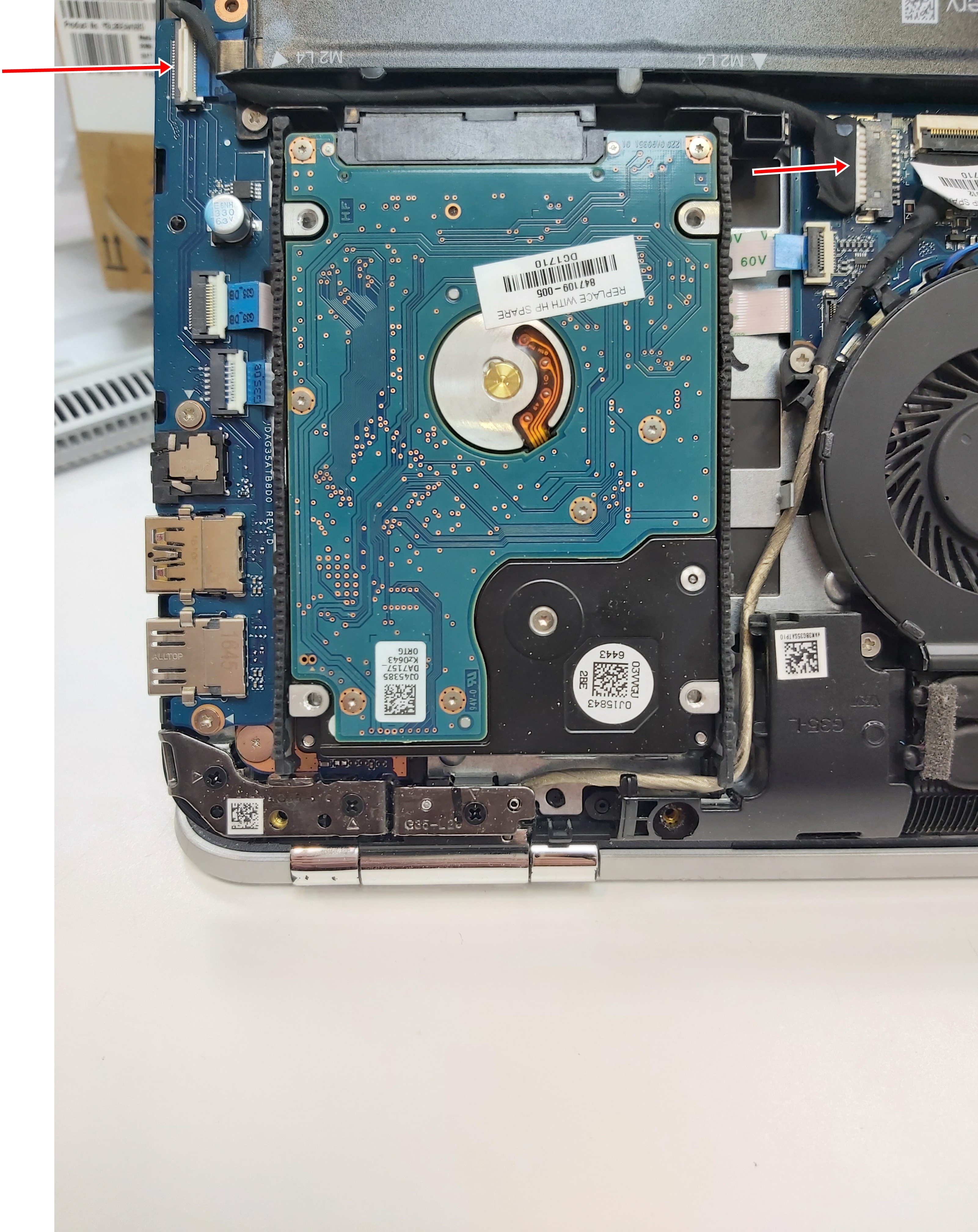

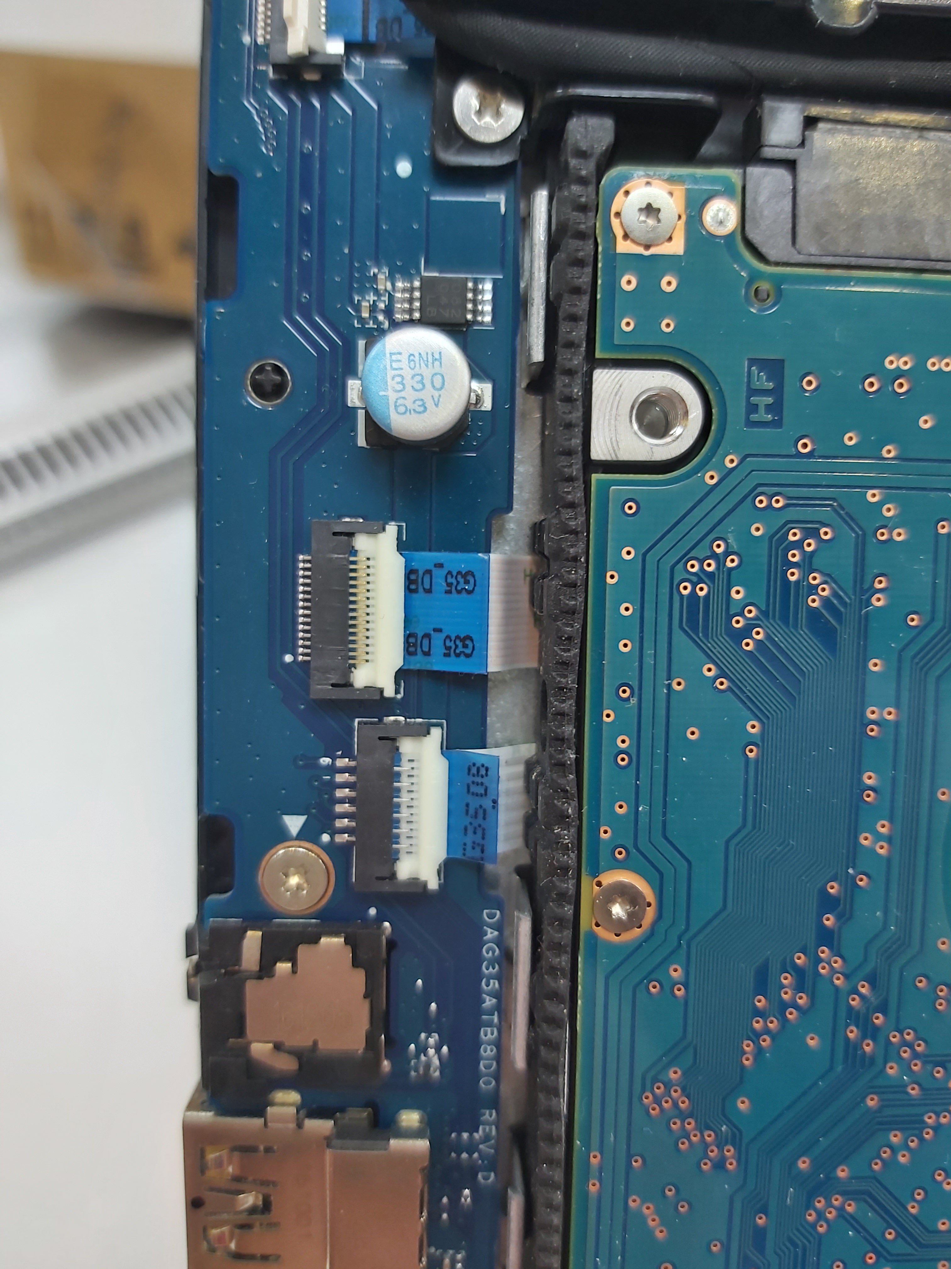

schau Dir mal die Kabel an,welche ich mit einem Pfeil markiert habe.
Die sitzen definitiv nicht korrekt.
Bei dem Flachbandkabel sieht man sogar,dass die Verriegelung offen ist.
Grüße
Reaktionen: Kombra
Herzlichen Dank für eure ganzen hilfreichen Tipps.
Das mit dem Kabel und der Verriegelung ist mir ein Rätsel. Ich habe dieses Kabel nie herausen gehabt.
Das war jetzt die ganze Hexerei.
Danke!
