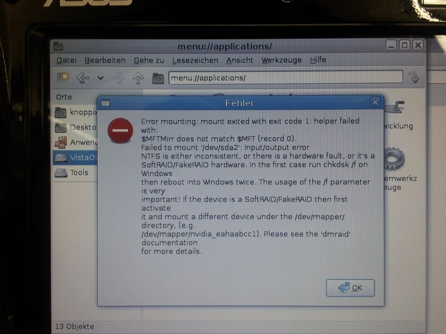

habe nun die Knoppix DVD gebrannt und getestet. Leider kein gutes Ergebnis...
Meine Festplatte war in drei Teile partioniert:
C:/VistaOS (~70 GByte)
D:/Data (~200 GByte)
E:/Tools (~ 20 GByte)
Knoppix erkennt C:/ und E:/, letztere kann ich vollkommen problemlos beackern. D:/ taucht allerdings gar nicht auf. Und bei C:/ kommt dieser nette Fehler:
Habt ihr vielleicht noch einen Tipp für mich? Lohnt es sich hier überhaupt noch, das von joerghalm verlinkte Gerät zu bestellen?
Viele Grüße,
der_fugger

das Problem konnte im hiesigen Rechenzentrum gelöst werden. Sie konnten via Adapter auf die Festplatte zugreifen und die Daten runterkopieren. Danach ließ sich C:\ recovern und mein System läuft wieder, wenn auch mit der gesamten Asus-Bloatware (darum kümmere ich mich dann nach Abgabe meiner Arbeit). Warum es mit der Live-DVD nicht geklappt hat, konnten sie sich auch nicht erklären.
Ich bin jedenfalls heilfroh und weiß, dass ich wesentlich penibler auf meine Backups gucken und mir wohl schleunigst eine neue Festplatte kaufen muss.

Wird wohl auf eine neue Platte rauslaufen, nicht wahr?
Gruß,
der_fugger
jupp. natürlich.
Lege dir dann am besten gleich eine SSD zu. :)
Kleines Update
Seit dem hier beschriebenen Zwischenfall hatte ich den Laptop drei, maximal vier mal an. Gestern Abend wollte ich daheim nochmal kurz was tippen. Nun ratet mal, was passiert ist... :o
Bin heilfroh, dass ich mir erstens nicht die Mühe gemacht habe, nach der Rettungsaktion (s.o.) alles wieder so einzurichten, wie ich es haben möchte und zweitens, noch wichtiger, dass alle Daten doppelt gesichert sind.
Jetzt muss ich mir bald darüber klar werden, ob ich nochmal eine neue Festplatte/SSD (sowie Windows 7 und mehr RAM) für das Gerät oder lieber etwas später im Jahr doch ein ganz neues Arbeitsgerät kaufe. Einschätzungen sind natürlich willkommen, aber nicht die primäre Intention dieses Posts - wollte lediglich letzte Neuigkeiten bekanntgeben ;)
Gruß
