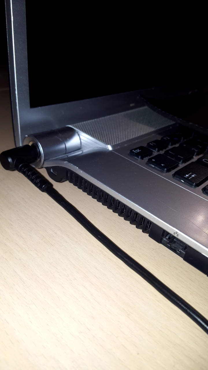

Da es ja beim Spielen auftritt, kommt die Warme/Heiße Abluft da raus wo das Kabel entlang geht?
Also so ungefähr:
Wenn ja dann probier mal das Kabel so hinzurichten dass das Kabel nicht von der Abluft getroffen wird.
hm das hört sich natürlich nicht schön an... nene ist alles so geregelt das der kabel nichts abbekommt... War schon bei mir in einen PC laden drinne aber die wollten für ne fehler analyse 40€ und wer weiß was dann noch auf mich wartet...dachte frage hier mal nach eventuell ist es ja wegen dem Netzteil
