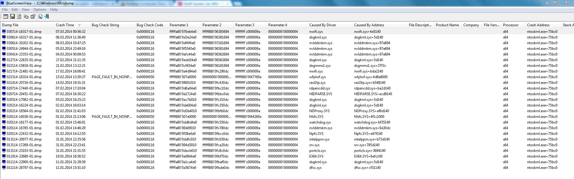

Mein Problem ist, dass mein PC nach 10-15min spielen immer ein BlueScreen bekommt.
Mein Bildschirm wird schwar, Sound bleibt "stecken" (z.B. Followwwwwww....., ihr wisst was ich mein).
Das passier bei jedem Spiel, egal ob HighEndspiel oder sowas wie Age of Empire. (AUßER BEI LeagueOfLegends, da pssiert es ab und zu)

Woran kann es liegen? Vllt wegen einem Treiber? Erkennt man vom BlueScreenView vllt welchen Treiber?

Die Ursache der Bluescreens scheint jedes mal etwas neues zu sein, das ist wenig hilfreich. An der Stelle würde ich über eine OS Neuinstall nachdenken.

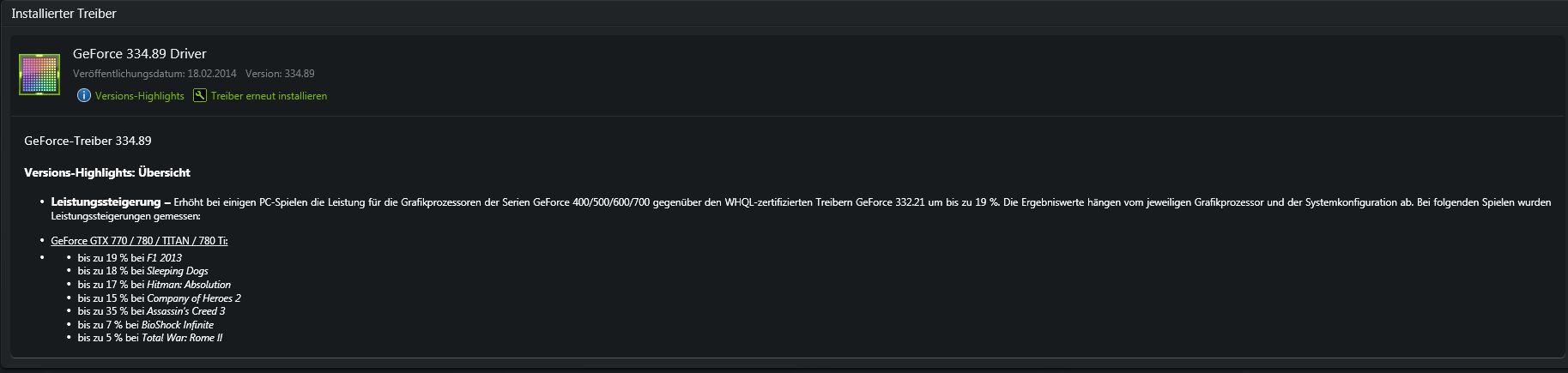

Sind die GraKa Treiber aktuell, bzw. welche hast du derzeit installiert?
Treiber.JPG^
Ja sie ist aktuell
