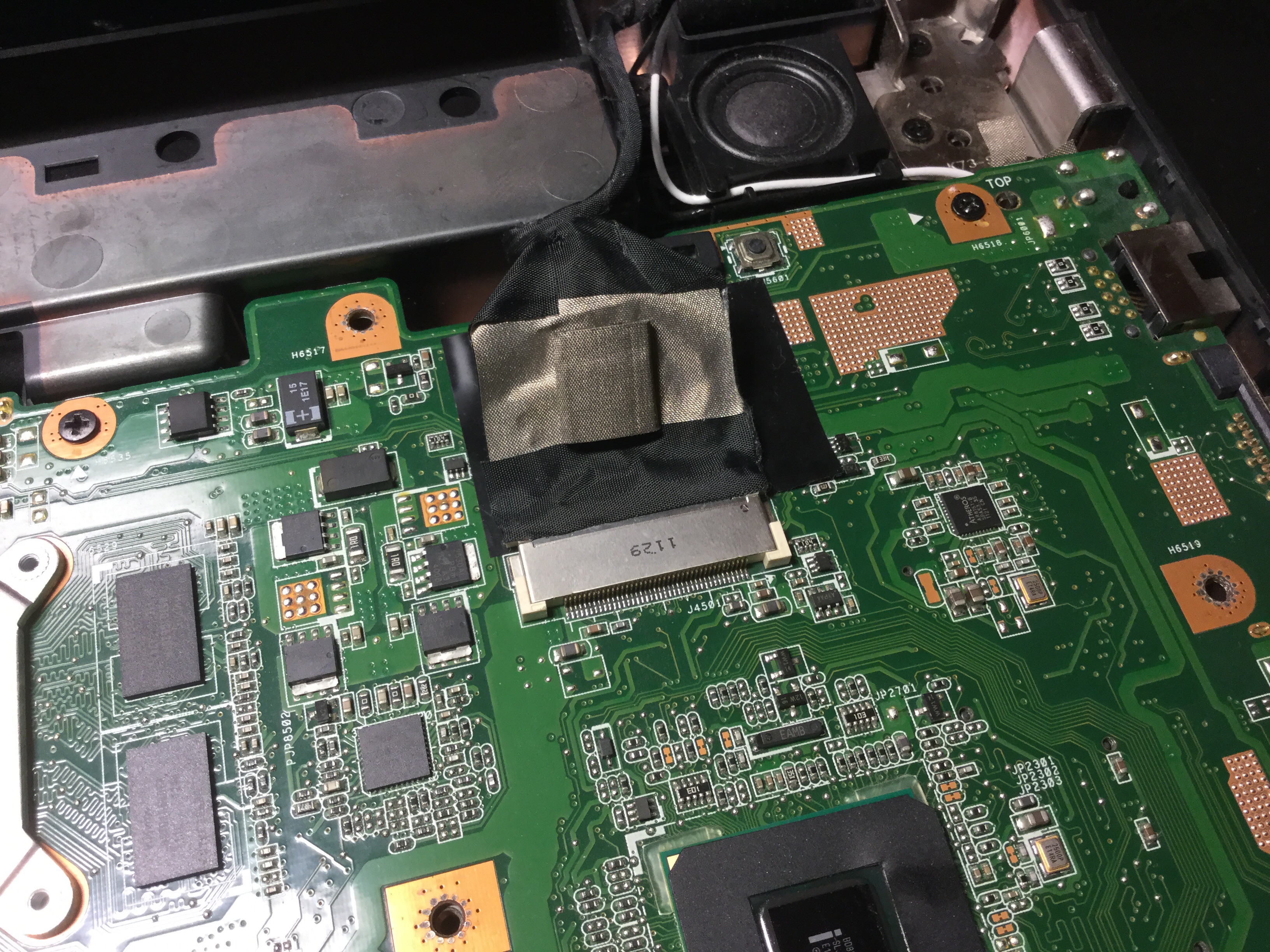

Hallo.
Kann mir jemand sagen wie ich dieses Kabel von meinem Mainboard lösen kann? Habe schon im Internet gesucht. Leider keine Infos bekommen. Ich will nicht daran herumziehen deswegen frage ich hier nach.

Moin
das breite Kabel? bewege es mal vorsichtig! nach rechts & links, beim herausziehen, klappt meistens, wenn es nicht durch hereingelaufene Flüssigkeit festgebacken ist
Erstmal musst du das Gewebeband von der Platine und dem Stecker lösen. Danach musst du den Klemmschlitten lösen, da sind zwei graue Laschen links und rechts vom Stecker, die gleichzeitig Richtung Kabel drücken, bis sie gelockert sind. Danach müsste man den Stecker flach (Nicht nach oben!) aus dem Steckplatz ziehen können

Welches Gewebeband meinst du? Tut mir leid. Ich kenne mich nicht so gut mit dieser steckverbindung aus
Das schwarze zeug über dem gesamten Kabel, das ist Gewebe-Klebeband. Das muss vom Stecker und der Platine weg.

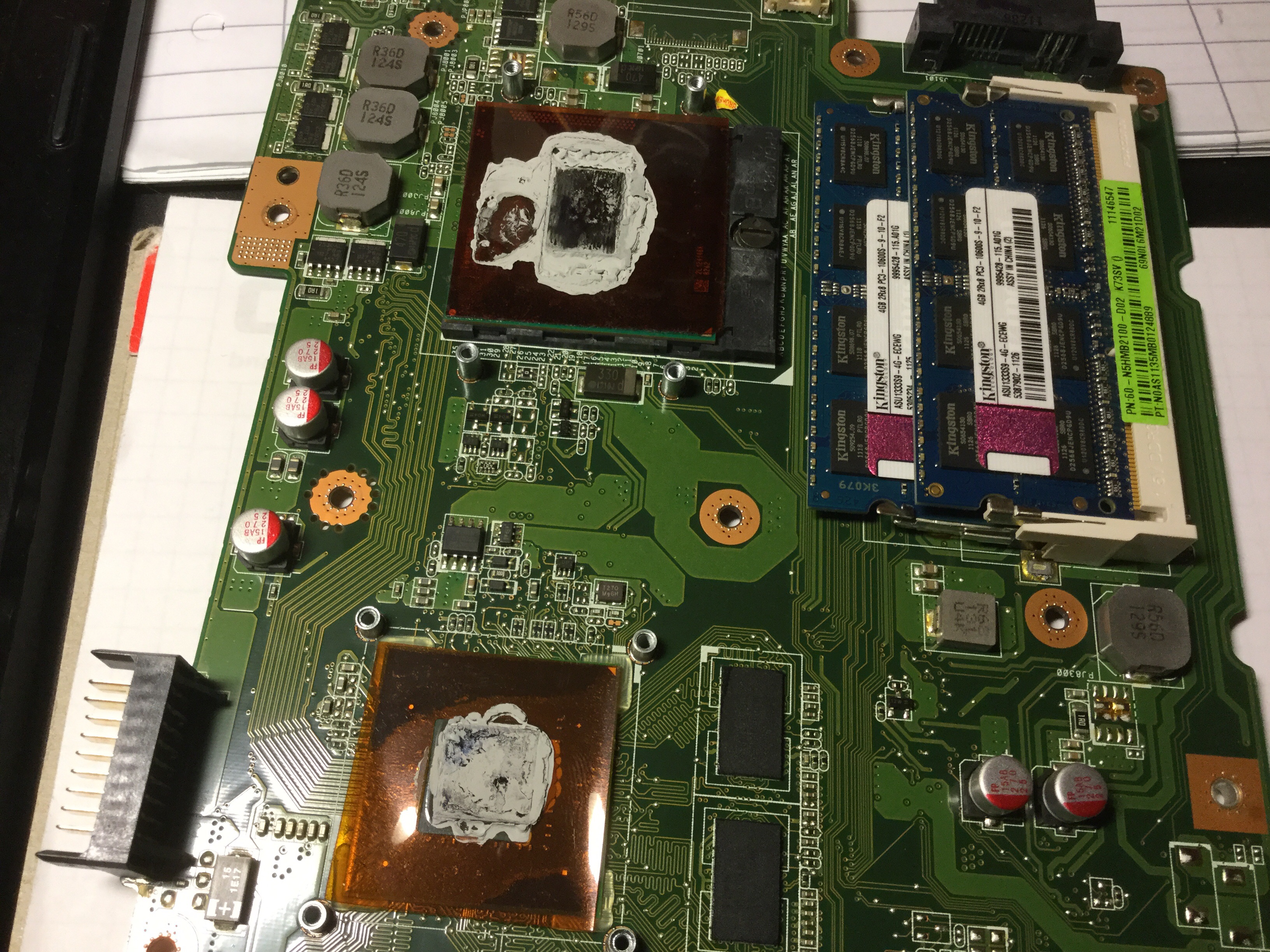

Mit dem Rest kenne ich mich ja aus. Ich habe nur diese Info gebraucht mit diesem verdammten Kabel. Und danke, es hat funktioniert ;)
Das ist der Grund:
Die Wärmeleitpaste wurde seit ca. Sieben JAHREN nicht gewechselt...
