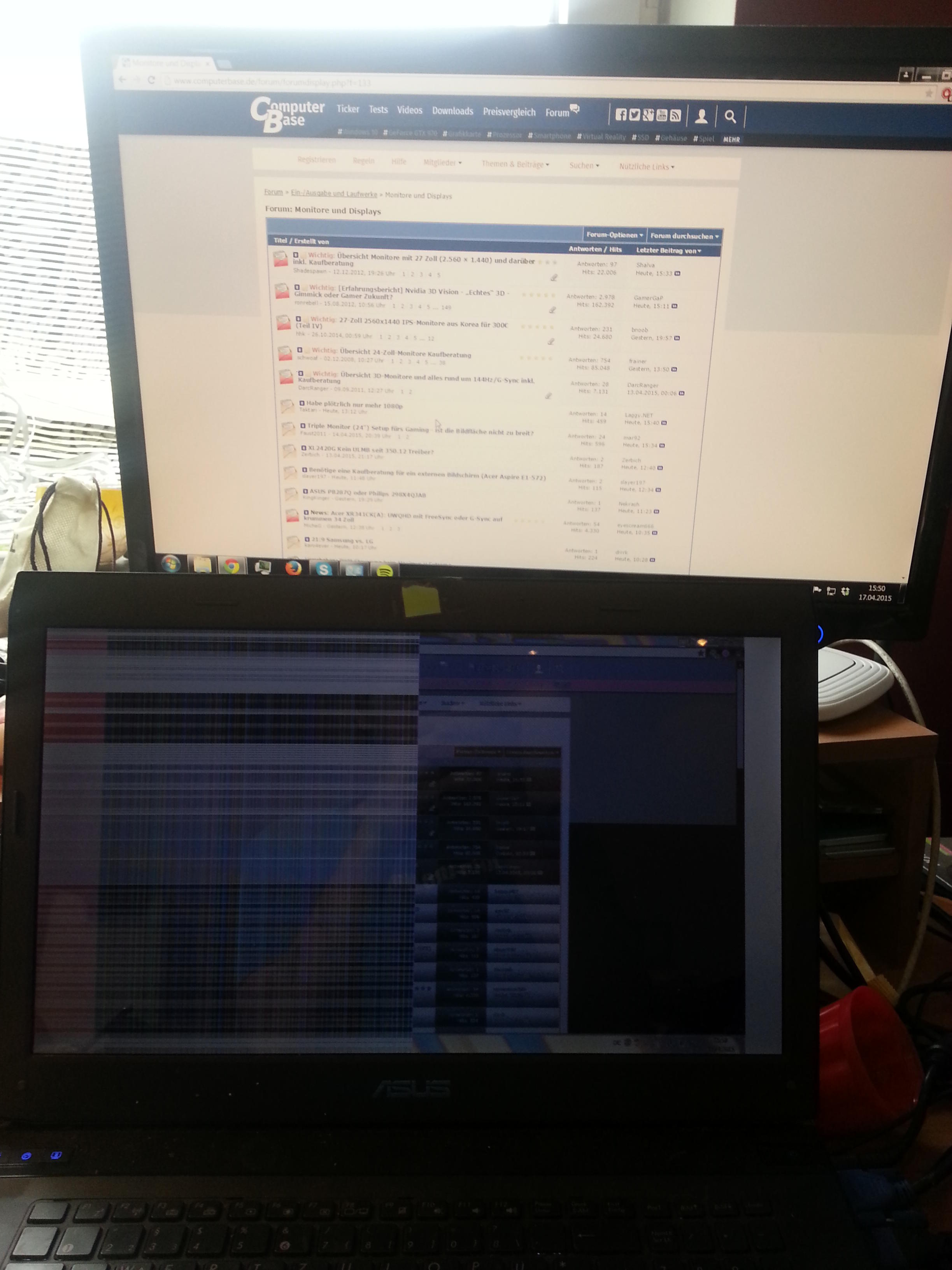

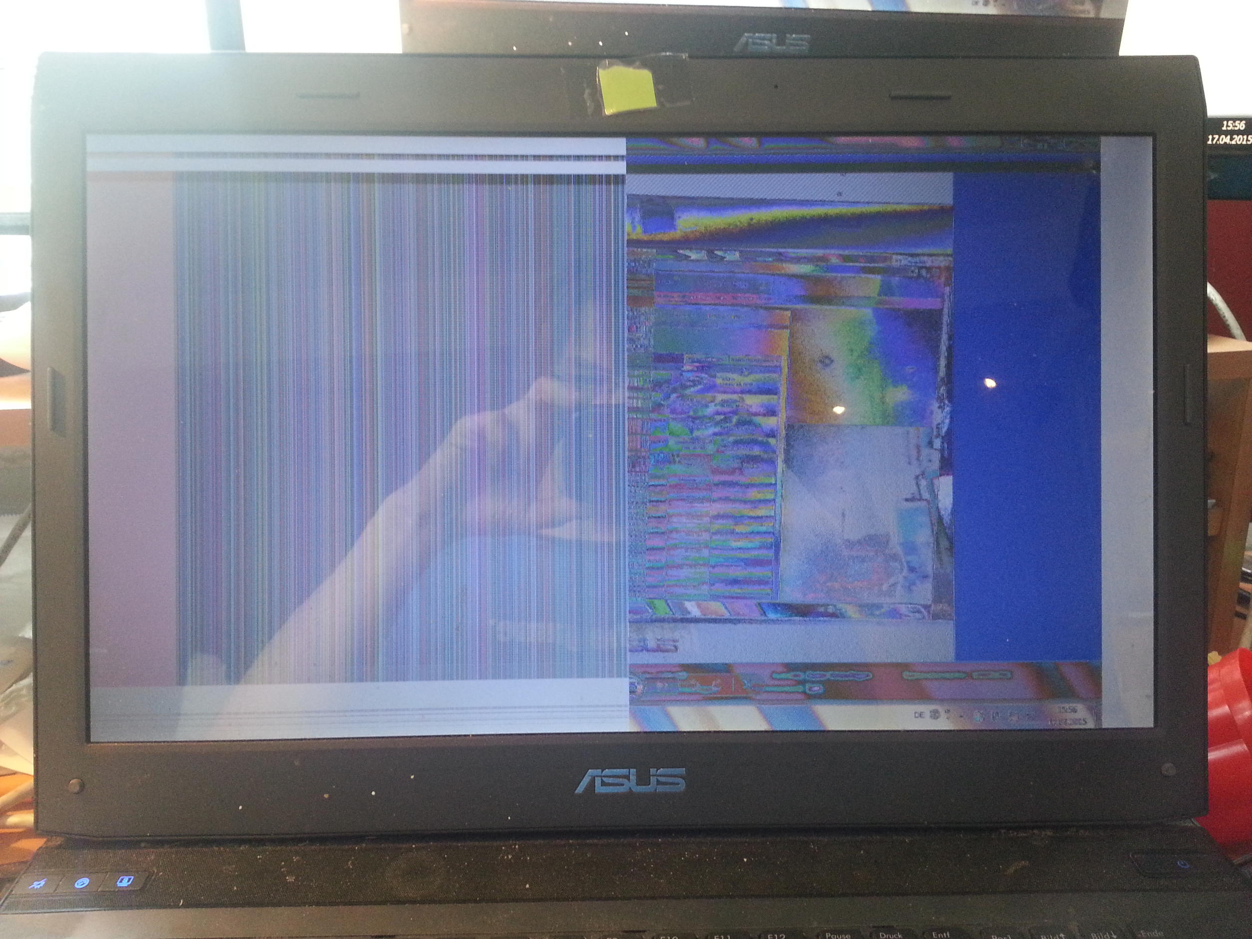

nachdem ich vorhin bei meinem Ausus G73jh die Festplatte kurz ausgebaut hatte (wollte gucken wie deren Bauhöhe ist), funktioniert der Monitor des Notebooks nicht mehr richtig (s. Foto).
Der Fehler erinnert mich etwas an ein halb herausgezogenes Kabel bei einem externen Monitor. Auf der Linken hälfte kann man nichts mehr erkennen, die Streifen verändern jedoch ihre Farbe, wenn ich z.B. das Startmenü öffne. Auf der rechten Hälfte ist das Bild deutlich dunkler, blau/rotstichig und außerdem etwas verzerrt, sodass man Texte nur schwer lesen kann. Der externe Monitor funktioniert weiterhin problemlos und bei Änderungen der Auflösung o.ä. gibt es auch keine Änderungen der Symptome am Notebookmonitor, sodass ich ein Problem der Grafikkarte ausschließen würde.
Wie gesagt ich habe vorher lediglich die Bodenplatte abgenommen und die Festplatte kurz raus und wieder reingeschraubt.
Vorsichtiges rütteln an den umliegenden Kabeln bzw. verändern des Klappwinkels etc. und auch ein Neustart brachten leider keine Besserung.
Hatte schon jemand ähnliche Probleme und kann mir sagen, ob das Display kaputt ist oder es sich einfach nur um eine lose Kabelverbindung handelt? Ich traue mich nicht das Notebook direkt komplett auseinander zu nehmen ohne einen Plan wo der Fehler vermutlich liegt.
Für schnelle und hilfreiche Antworten bin ich sehr dankbar :)

In einer Reparaturanleitung nachsehen welches Kabel (Flachband im Normalfall oder mit einem Gewebeschlauch umhüllt) das für den Monitor ist und dieses dann gezielt überprüfen.

An die Festplatte kommt man bei dem Notebook ganz einfach dran, sind nur 5 Schrauben zu lösen. Hab jetzt mit einer Anleitung (Gott sei dank gibt es Youtube ;)) das Notebook komplett zerlegt und festgestellt, dass das Problem zwischen dem Monitorkabel und dem Display liegt. Leider konnte ich nicht 100%ig sagen, an welcher Seite der Anschluss defekt ist, habe jetzt erstmal ein neues Kabel bestellt, mal gucken was passiert wenn es da ist, aber wenn ich das Kabel an der Anschlussstelle bewege, wackelt das Bild.
Dennoch habe ich keine Ahnung, wie das passieren konnte, bin nichtmal annähernd in die Nähe dieser Anschlussstelle gekommen und das Notebook lag auch auf einer ebenen Oberfläche...die für mich einzige logische Erklärung ist Zufall.
