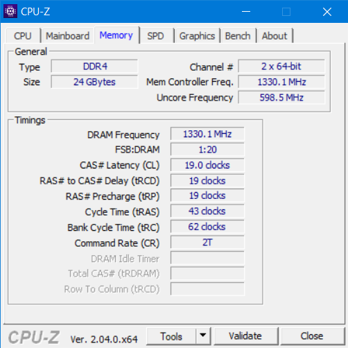

Hier mal ein Screenshot von CPU-Z. Vielleicht erkennt ihr da irgendwas merkwürdiges. Die angezeigte "Mem Controller Freq." und die "Uncore Frequency" schwanken ständig. Zu dem Zeitpunkt des Screenshot lief das System komplett ohne Last.

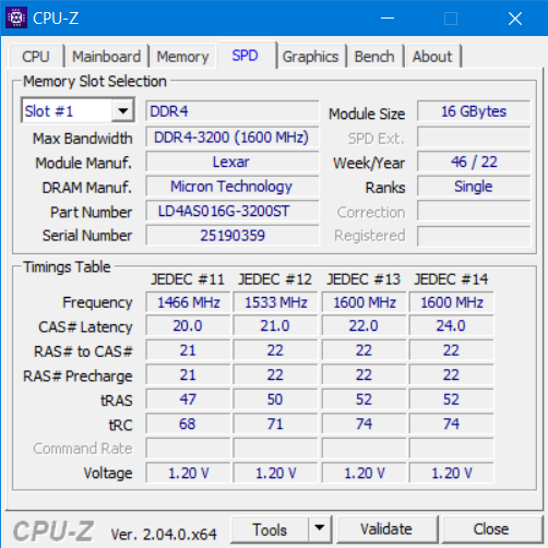

Neben dem Reiter Memory ist SPD, könntest du den auch Posten?

SPD Slot 1 ist RAM der mit 3200MHz laufen sollte. Sieht mir auch so aus das das der RAM ist den Du oben verlinkt hast -> Part Number ist gleich wie bei der Auszeichnung bei Alternate.
Beim Reiter Memory steht allerdings 1330 was 2660MHz darstellt. Ich gehe mal von 2666MHz aus. Da ist auch das XMP Problem im BIOS nicht aktiviert.
Schau mal beim Reiter SPD bei Slot #2 was dort steht. Die sollten auch im DUAL mit gleicher MHz laufen, damit alles stimmt.

Ich würde mal ins BIOS gehen und nachsehen ob du JEDEC #13 einstellen kannst.
ZZt. läuft der RAM nur auf 1330MHz, ich würde versuchen diesen auf 1600MHz (3200MHz) einzustellen!
