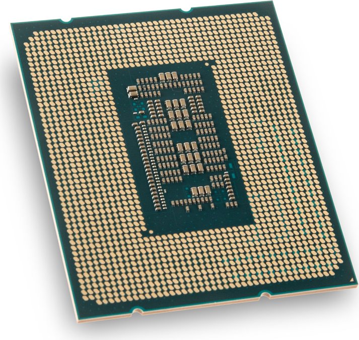

2. die CPU hat gar keine PINs
3. Das Mainboard hat PINs: 4 davon sind verbogen
4. Mein PC ist bisher noch nicht in Flammen aufgegangen, also scheine ich nix kaputt gemacht zu haben. So nen scheiß mach ich nicht mehr, ich habe zu viel schiss da alles zu schrotten. (Temp 10min nach Starten des PCs: 30°C bei 20°C Raumtemperatur, Auslastung 5-17% mit Mittelwert zwischen 9 und 10%)
Ich habe jetzt einfach nur geschaut, was los ist, damit das Raten aufhört.
Man könnte wohl evtl das Mainbaord reparieren, indem man die Pins gerade biegt. Hier bin ich maximal unsicher.
Zudem: Das MB hat ja nur Pins, die CPU ja nicht, sondern nur Kontaktflächen:
(Stockbild)
