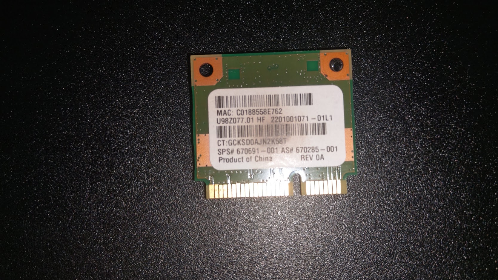

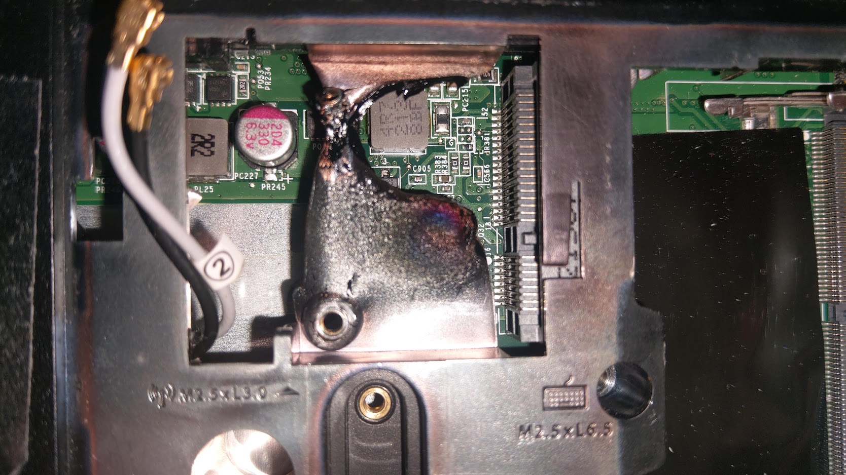

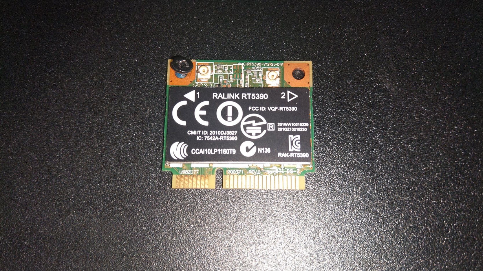

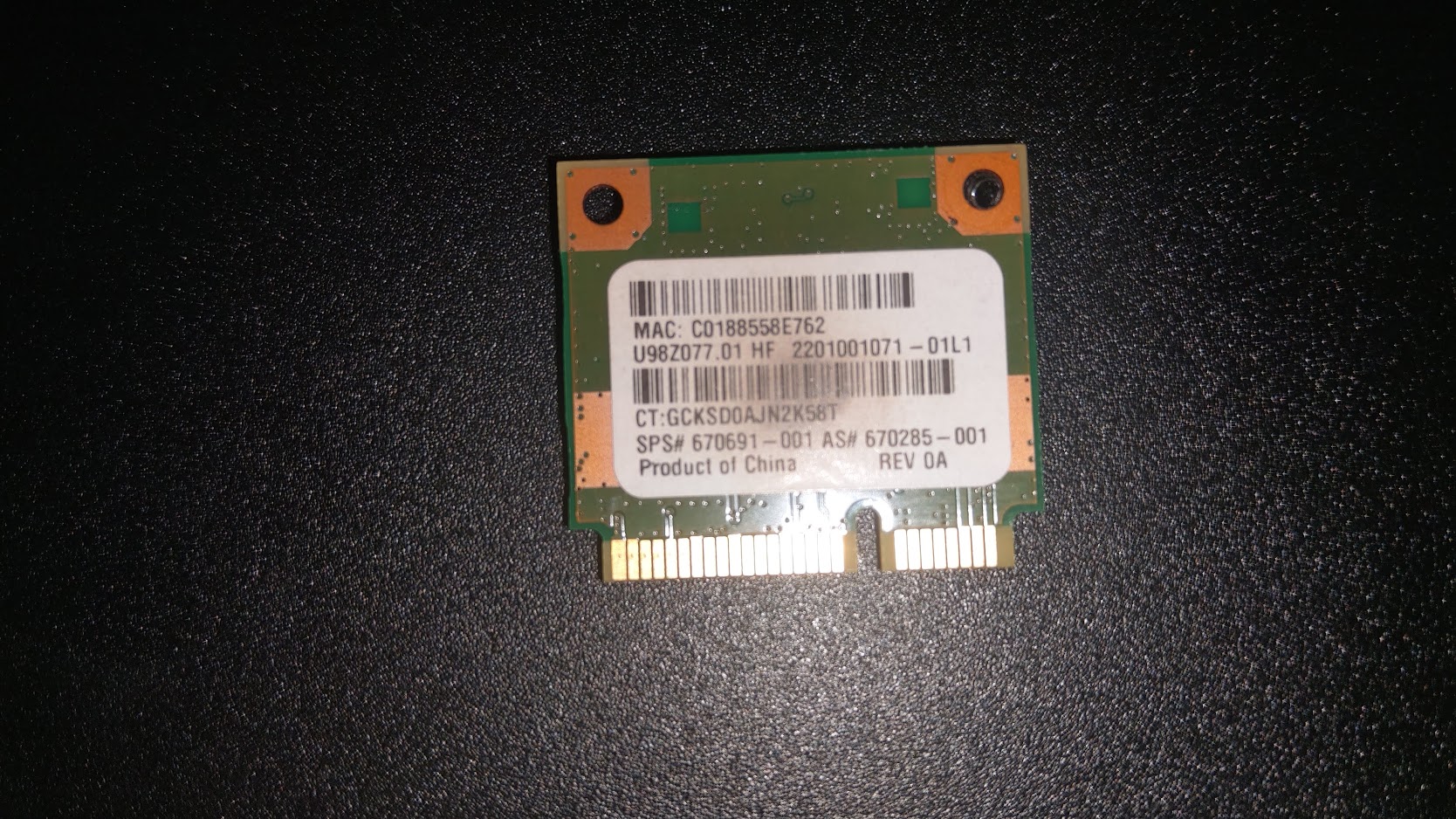

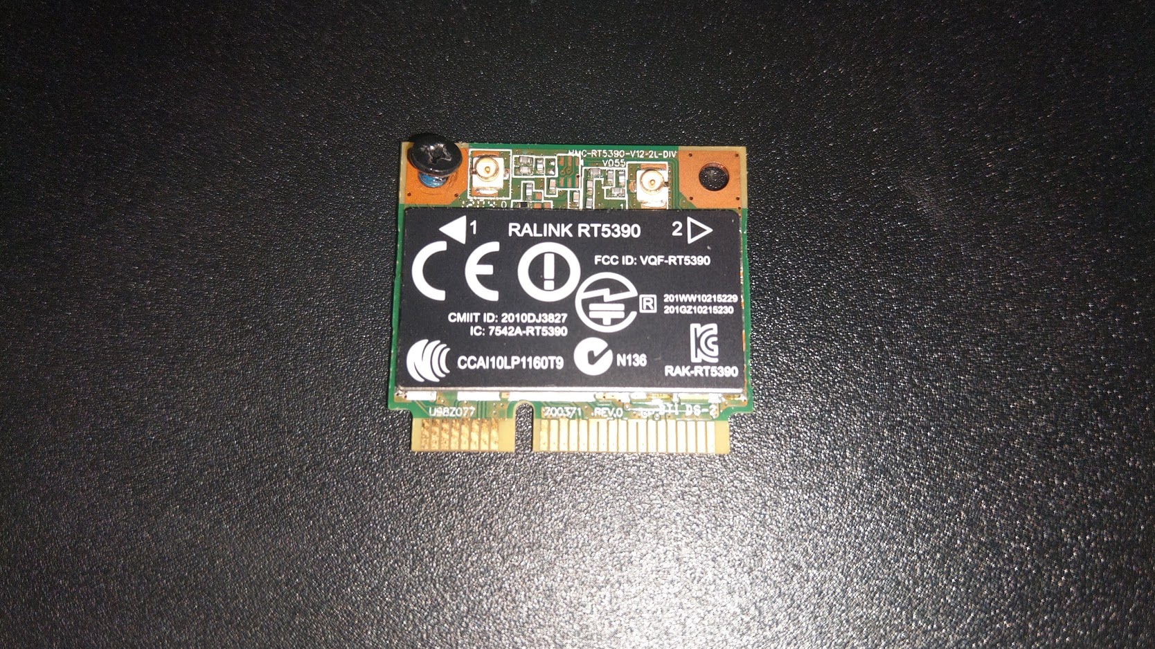

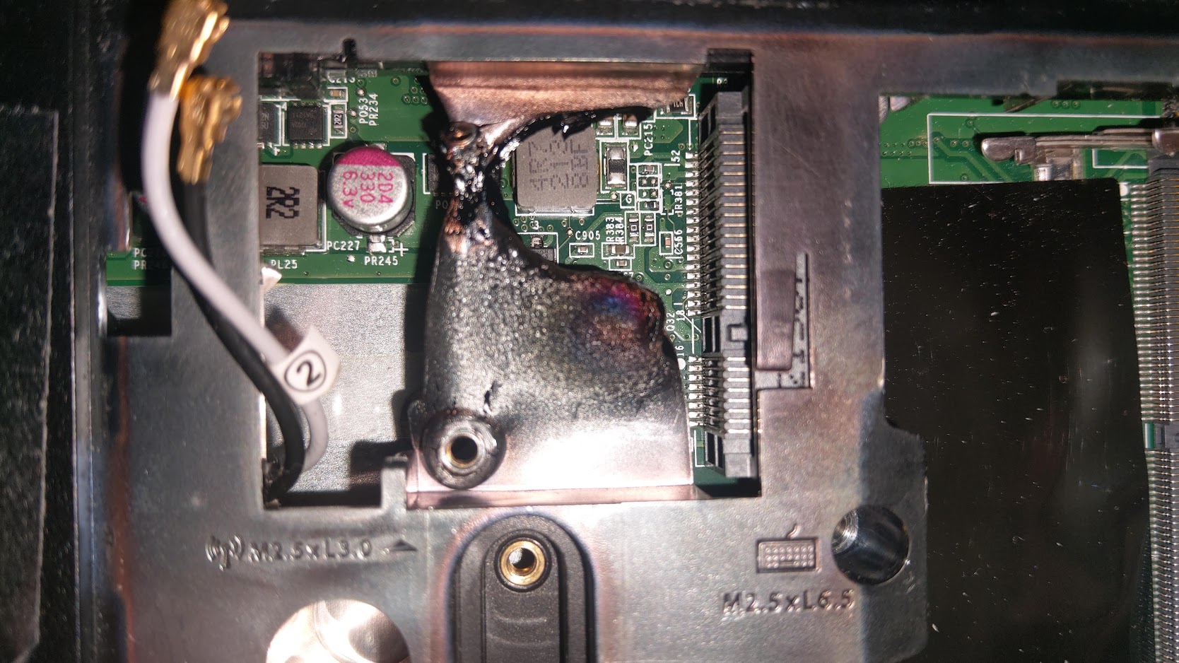

so jetzt wirds echt komisch.
habe mal die WLAN karte ausgebaut, die ist offensichtlich abgefackelt!
habe die mal ausgebaut und siehe da, habe wieder bild.
würde auch erklären warum sich das teil nicht hat installieren lassen die ganze zeit, bzw. auf einmal nicht mehr richtig angezeigt wurde.
die frage ist natürlich nun, weil da ja schon was verschmort ist, kann man dafür einen ersatz kaufen und das läuft dann auch, oder sollte ich jetzt besser mit nem WLAN empfängerstick arbeiten?
