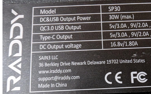

Ich glaube ich nehme jetzt das:
Raddy SP30 30W Solarpanel, faltbares tragbares Solar-Ladegerät, QC3.0 USB Port/Type-C/DC 18V Schnelllade-Akku-Ladegerät für Outdoor Camping Wandern https://amzn.eu/d/5MfZ0iq
Scheint mir von den Maßen und Daten und unterstützen Protokollen am besten zu sein. Meinungen?

Naja es wurde doch bereits mehrfach erwähnt, dass du eher bei 100 W schauen musst. Von den 30W kannst du schon einmal pauschal 30% abziehen. Es gibt keine PV-Anlage die dauerhauft 100% bringt. Ich habe irgendwie den Eindruck, dass möchtest du ignorierst diese Hinweise, weil wir immer wieder bei den 30W Anlagen landen.
Das wird zum Handyakku laden reichen, aber eine Powerbank die einen Handyakku 3-4 x laden kann, wird es in den Sonnenstunden wahrscheinlich nichts werden. Mit einem 90W Ladegerät brauchst du ca. 1h um ein Handy zu laden, jetzt ist es kein Hexenwerk auszurechnen, wie lange es dauern wird, bis ein Akku geladen wird, wenn die Leistung auf 20 W sinkt. So jetzt nehme man eine Powerbank mit der 4-fachen Kapazität und ein Laptopakku hat dann je nach Kapazität noch einmal die 2-fache bis 4-fache Akkukapazität der Powerbank.
Ich korrigiere in den Wertungen steht sogar, dass nur 15-18 Watt ankommen, da war ich mit meinen 20 Watt noch ziemlich optimistisch und nein das ist nicht pro Anschluss, sondern für alle zusammen.
Naja, ich habe das jetzt mit dem Laptop laden direkt über Panel sein gelassen. Höchstens indirekt via Powerbank und nur Handys, Tablets direkt. Deshalb auch weiterhin nur bis 30 W, weil mehr wegen Preis und Größe weiterhin nicht in Frage kommt. Daher beschränke ich mich auf die max. 30 W mit allen dazugehörigen Einschränkungen. Unter dieser Prämisse war die Frage, ob das neu verlinkte Raddy Panel okay wäre. Scheint mir gut zu sein, ist sogar eine amerikanische Firma und kein China Produkt, also dort gebaut aber nicht dort entwickelt was mir etwas mehr Sicherheit gibt.
Das glaubst nicht wirklich selber oder? Das Ding kommt zu 100% aus China für den Preis, auch wenn etwas anderes drauf steht. Wenn dir bewusst ist, dass du damit einen Handyakku (kommt alles aus China) in ca. 4-5h lädst und danach das nächste Gerät anstecken kannst, dann ist alles in Ordnung.

haha:drsoran2 schrieb:Scheint mir gut zu sein, ist sogar eine amerikanische Firma und kein China Produkt, also dort gebaut
