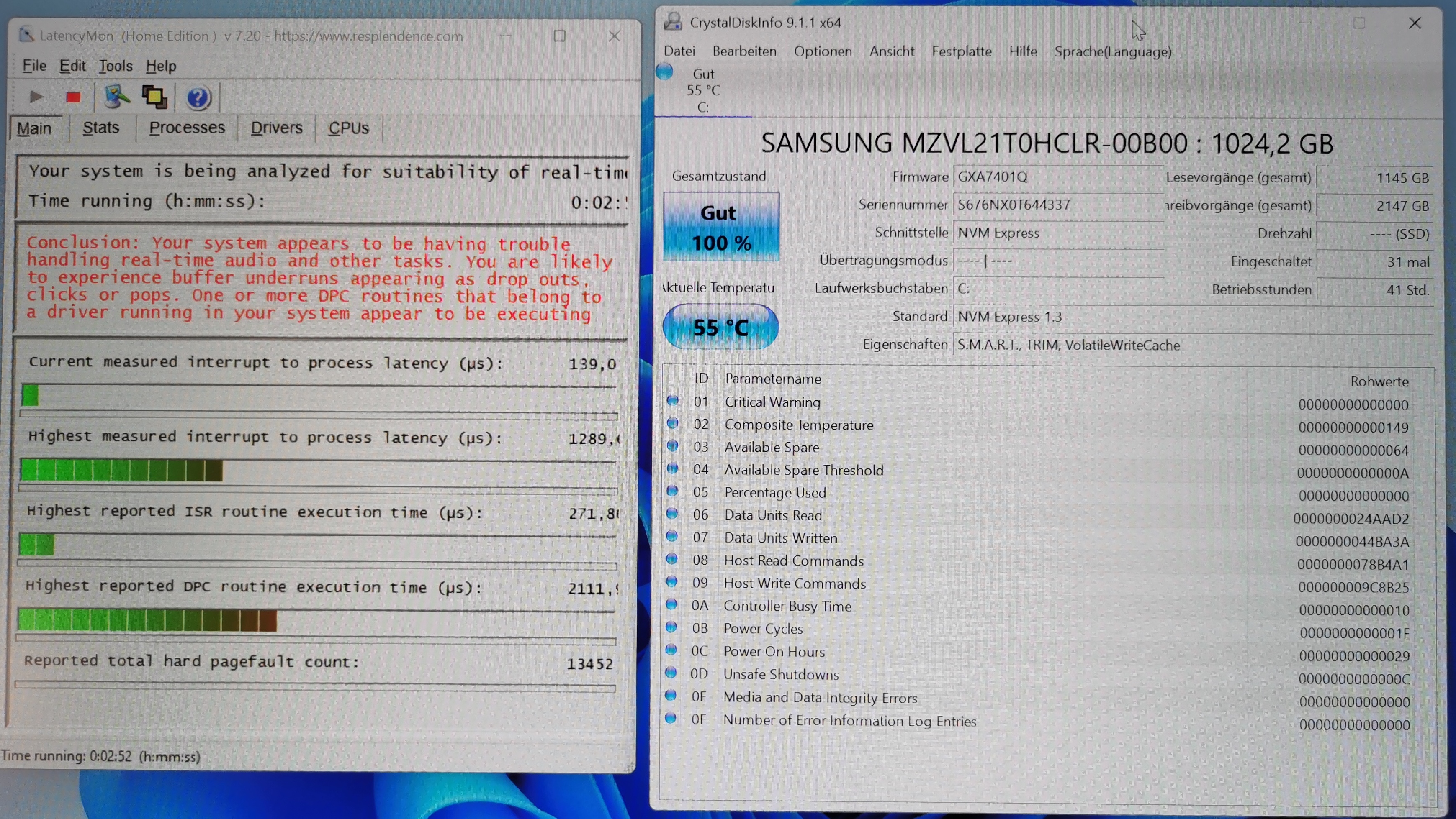

Puuh. Hier sind die Testergebnisse...
Der Laptop sollte für die Musikproduktion verwendet werden 😑

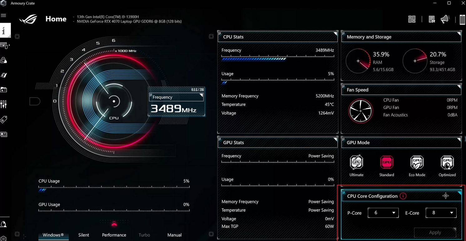

Tenferenzu schrieb:
Kannst du die E-Kerne im BIOS deaktivieren und nochmals testen?
Alternativ geht es vermutlich auch über ein ASUS Tool aber je weniger Software drauf ist die irgendwas im Hintergrund macht desto besser.
Hmm. Bin jetzt nicht so der Experte. E-Kerne sind wozu da? Will ja nicht irgendwas Abschalten, was der Musikproduktion später schadet 😅
Wie ich da vorgehen muss, weiß ich auch gar nicht ehrlichgesagt 😅
Das sind kleine energiesparende Kerne die Hintergrundaufgaben erledigen. Da diese nicht direkt auf dem Hauptring mit direkter Anbindung an den RAM sitzen, kann es sein, dass die erhöhte Latenz davon kommt.
Alternativ könntest du deinem Audioprogramm/Latencymon auch die P-Kerne zuordnen um die E-Kerne nicht zu verwenden. Das würde im Taskmanager über Details -> Rechtsklick auf Latencymon -> Zugehörigkeit festlegen und dort mal die ersten 12 Kerne (also 0-11) auswählen anstatt alle. Mit einem dezidierten Programm wie Prozesslasso kannst du das auch automatisch machen anstatt es jedes mal manuell nach dem Starten des Programmes die Affinität einzustellen. Früher mit max. nur 2 Kernen war das wesentlich weniger Aufwand :D
Ich glaube kaum, dass du sehr viel Leistung verlierst wenn du sie abschaltest^^
Edit: Die andere Schraube an der du drehen kannst ist die Priorität. Wenn du dein Audioprogramm/Latencymon auf Echtzeit stellst müsste das auch einiges bringen.

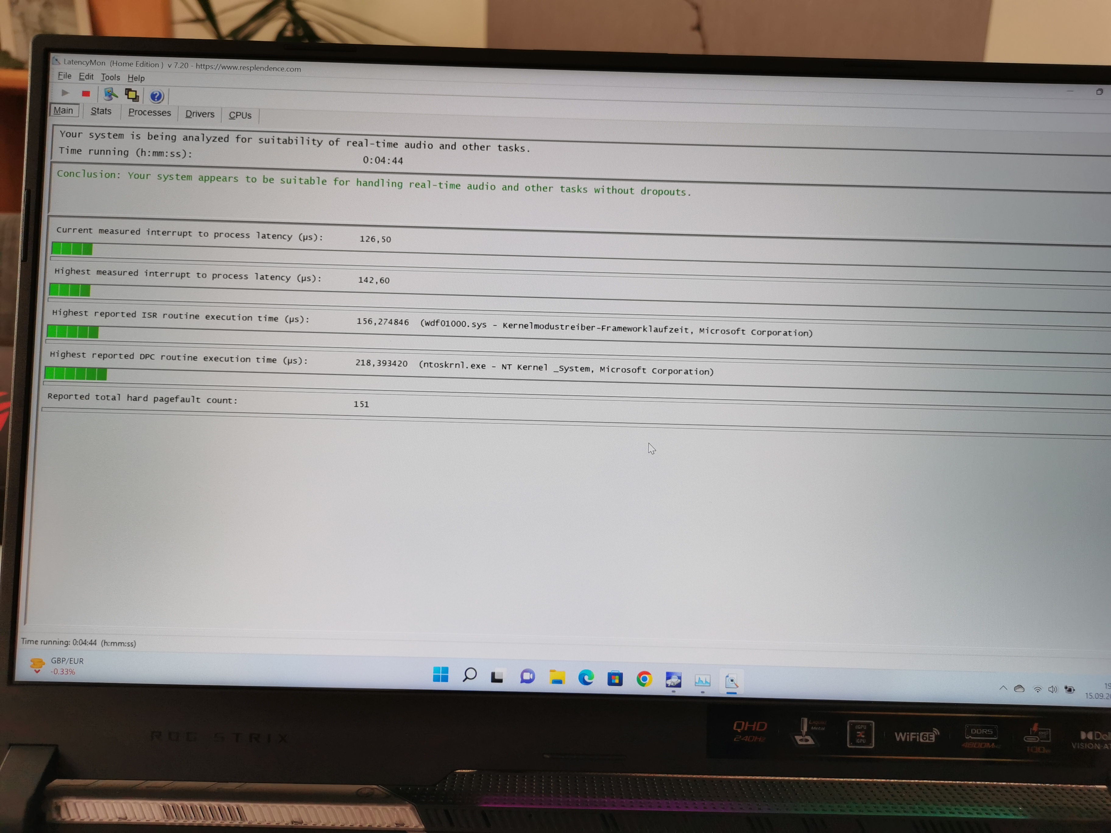

Hier das Ergebnis nach dem Trick mit dem Task Manager und dem 0-11 Kernen (es waren 0-19 aktiv)
Kurz nach dem ich dieses Bild gepostet habe, schoss die Angeige wieder hoch.
Soll ich vielleicht erstmal alle ausstehenden Updates runterladen und installieren?
Die Priorität hast du auch geändert oder nicht?
Ansonsten fällt mir leider auch nichts ein. Laut der alten XMG Seite soll die 10. Gen Intel noch gute Latenzen haben.. aber keine Ahnung wie viel da dran ist. Für mich hört sich das etwas nach Voodoo an.

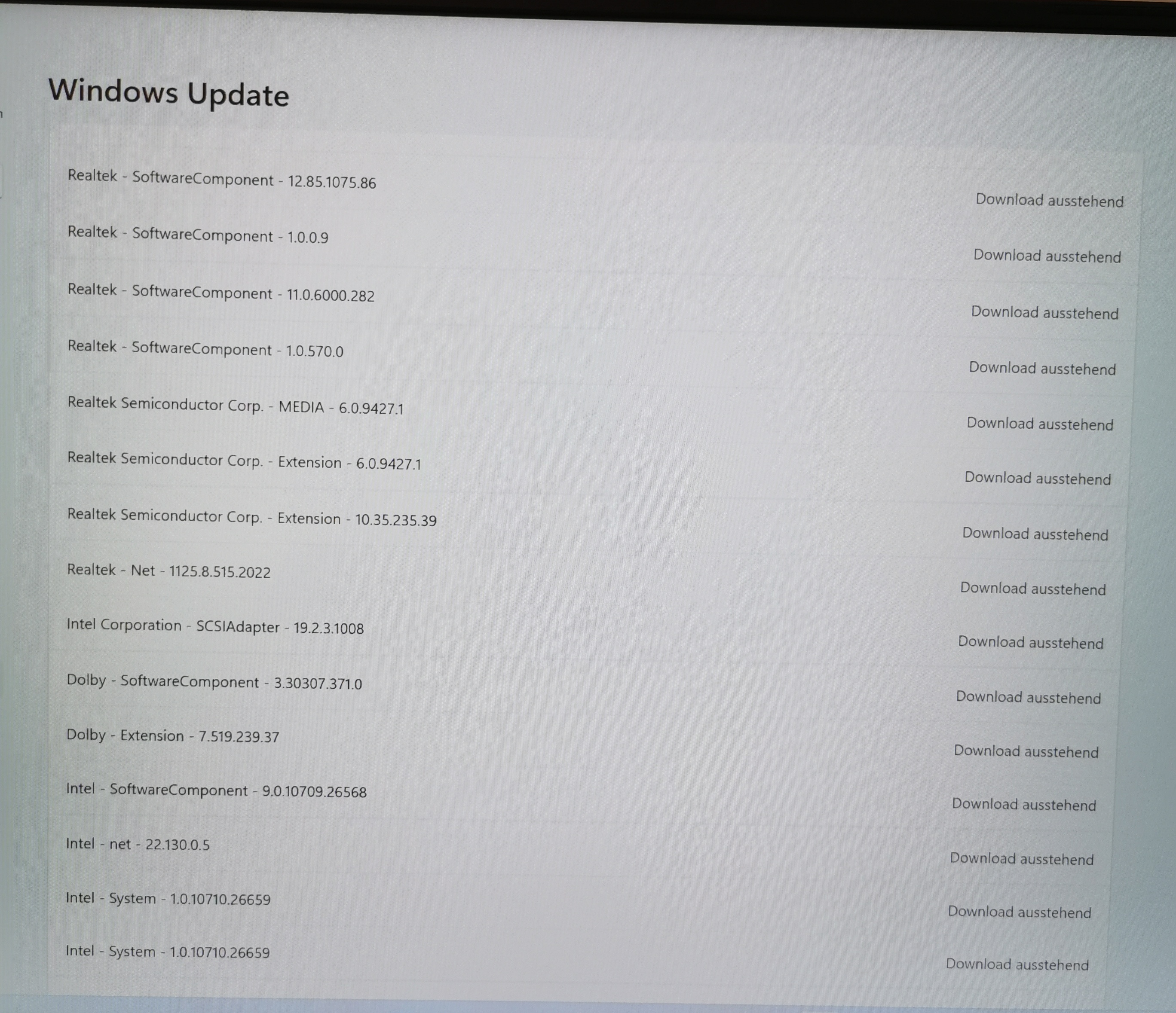

Eh. JA?! Und natürlich das Internet abdrehen beim Latenztest außer du hast bei der Musikproduktion auch das Internet in Verwendung^^
Du kannst auch noch so Späße wie das Wetter in der Taskleiste deaktivieren.
