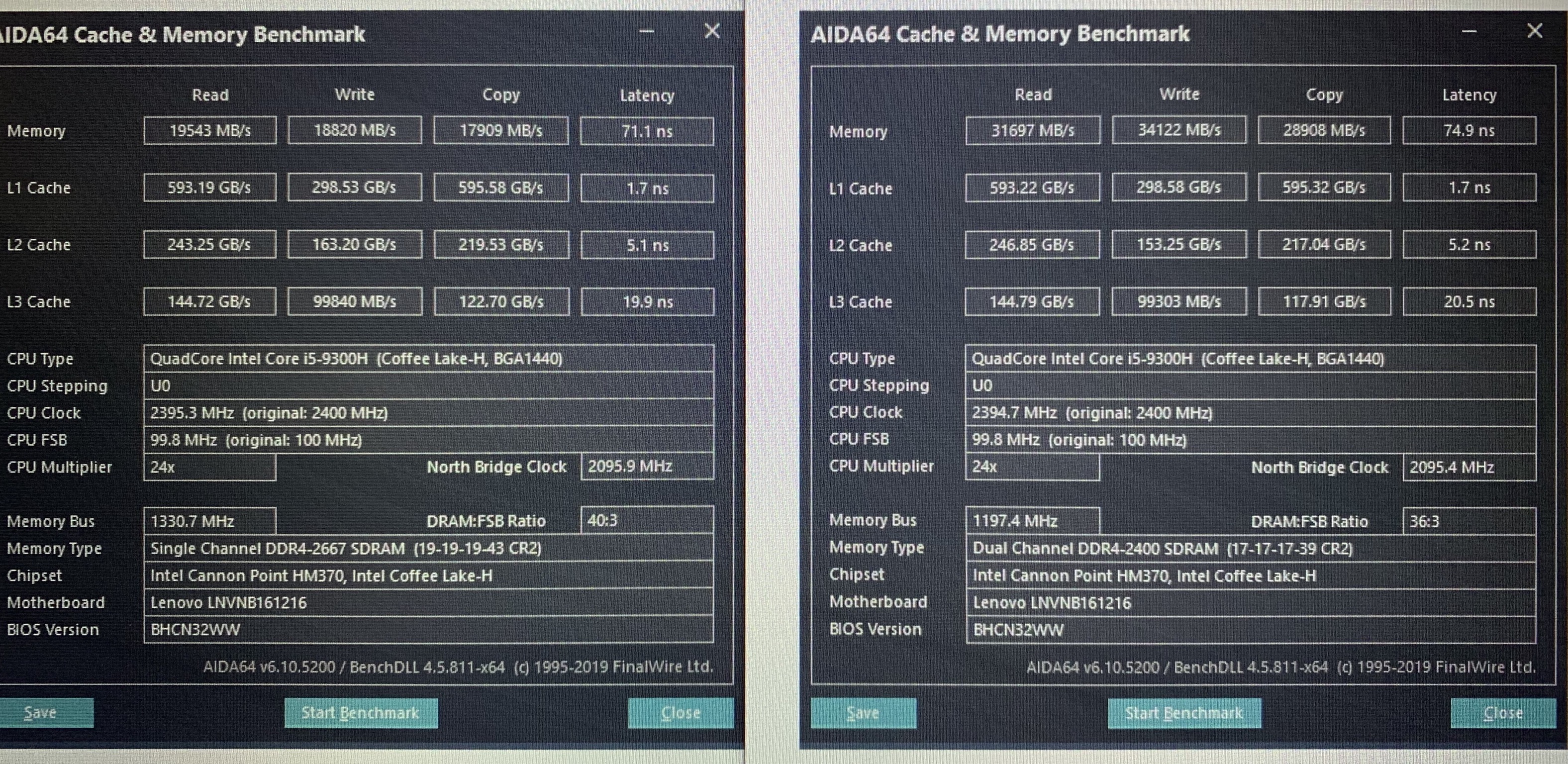

mich habe mein Lenovo Y540 17 Zoll Notebook bekommen und habe eine Frage zum Arbeitsspeicher.
Verbaut sind 8GB DDR4 Samsung 2666er CL19.
Ich habe noch einen 8GB DDR4 Riegel von Samsung hier liegen aus meinem vorigen Notebook. Ist jedoch 2400er CL17.
Jetzt die Frage. Ist es in irgendeiner Weise sinnlos die Riegel so zu verbauen?
Ich habe bisher keine Abstürze und in Aida64 wird auch Dual Channel erkannt. Die Lese und Schreibraten ebenfalls fast verdoppelt im Vergleich zum Single Channel Modus.
Wenn das System stabil lauft, dann ist doch der einzige Nachteil, dass der schnellere RAM Riegel auf 2400 gedrosselt ist, oder?
Macht das FPS technisch viel aus? Sollte ich lieber einen passenden 2666er Riegel dazu kaufen?
Grafikkarte ist eine GTX1660ti.

alles klo so. der 2666 cl 19 arbeitet dann mit 2400 cl17 wenn das bios den jedec unterstützt. über hwinfo kannst du auslesen welche timings der speicher mit 2666 unterstützt. da es läuft brauchst du auch kein bios updated. wenn du dir allerdings zutraust das bios upzudaten kannst du es machen. aber da es läuft, besser erst einmal so lassen. was die performence angeht, verlierst du so viel wie du gewinnst. sprich das downgraden auf 2400 kostet dich das was das mehr an speichern unter umständen bringt. also bis zu 5-15% je nach anwendig. damit verlagert sich das mehr oder weniger auf jeweilige anwendungen. besser ist natürlich immer ein syncrones system.

Du hast rund 4ns an Latenz "verloren". Das ist beim Intel System vernachlässigbar. Vor allem wenns um FPS geht. Solltest du im CPU Limit sein (nur dann hat es überhaupt Auswirkung), wird dein FPS Verlust dadurch nicht mal 2fps betragen...
