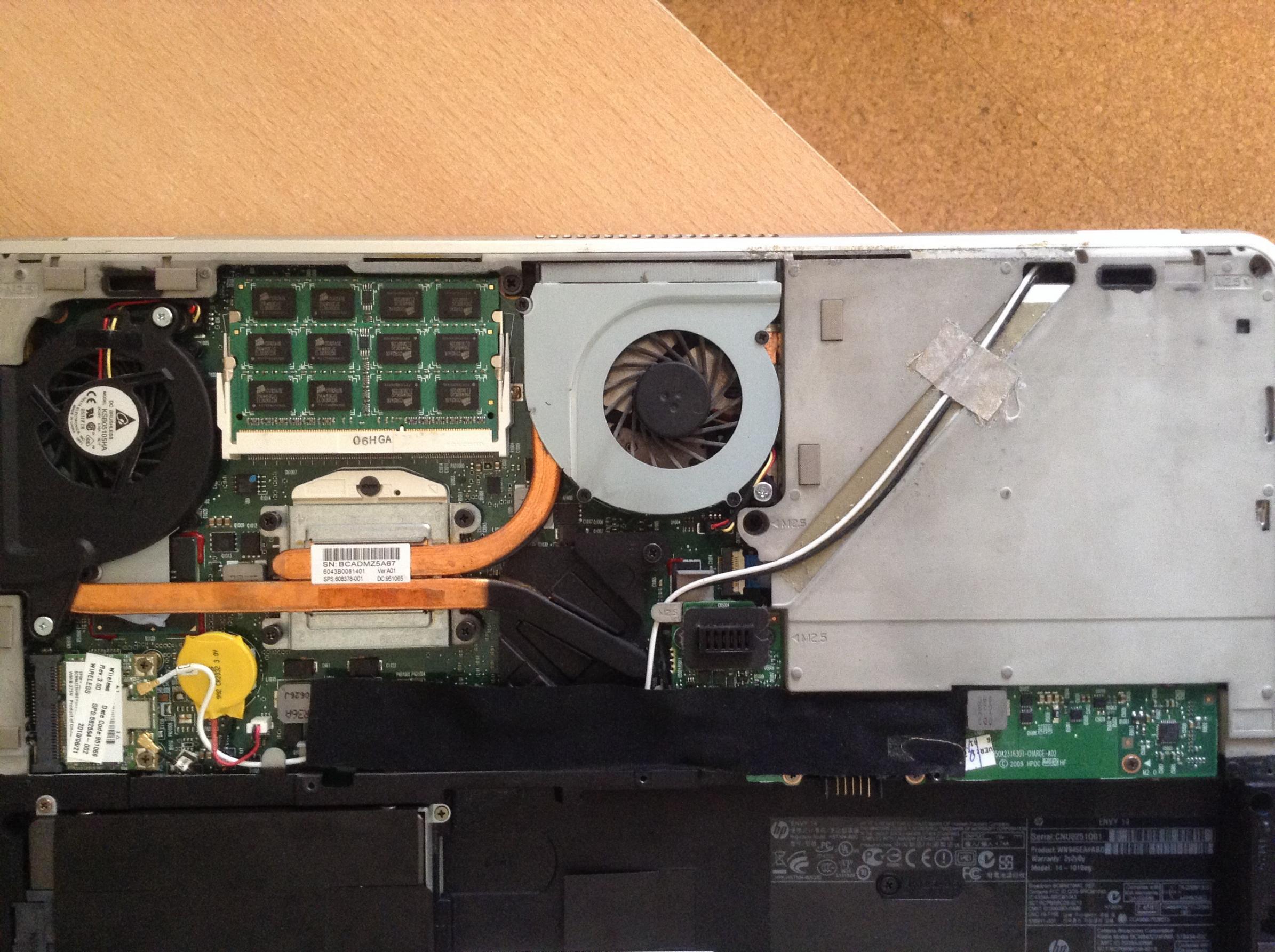

Mehr als im Anhang gezeigt, hab ich gar nicht aufgeschraubt.

Ah ok, du hast nur die Rückseite abgeschraubt.
Versuch doch mal auch die Tastatur abzubekommen und check mal das Power-Kabel.
Hier ist eine Anleitung wie du die Tastatur abbekommst (S.56). Ist recht zeitaufwendig, man muss erst das Wlanmodul entfernen, dann etliche Schrauben...
