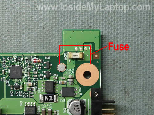

PS: @nex86 hat es bereits angerissen: check auf jeden Fall die SMD-Fuse (Surface Mounted Device) auf dem Mainboard mit einem Multimeter. Die müsste unweit der Ladebuchse zu finden sein wie im Bildchen beispielhaft gezeigt:
804041

Die Bios Batterie hat noch 3V (Laut Multimeter). Eine neue hat ca. 3,2V. Sind die 3V schon zu wenig? Eine Sicherung konnte ich auf den ersten Blick nicht finden. Diese ist evtl. auf der anderen Seite des Mainboards. Da muss ich mal schauen.
